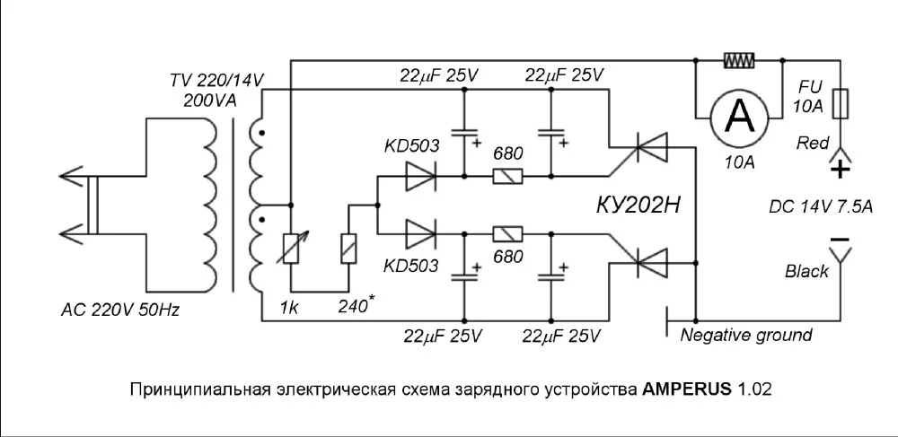

А Поиск по Форуму забанили ? Этих схем кучи ...Люди,кидайте пожалуйста схемы ЗУ.кто какие знает(из своего опыта). Мне надо,и думаю много кому будет полезнная ета тема.

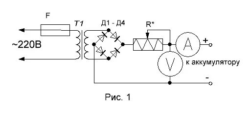

Добавление вольтметра здесь вряд ли поможет регулировке/стабилизации тока зарядки, которая в данном выпрямителе попросту не предусмотрена.а такое вот,а еще добавить вольтметр.???
много людей собирают зу по этой схеме и у них акб работают свой положенный срок.а такое вот,а еще добавить вольтметр.???

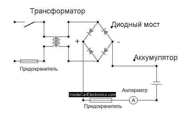

Схем куча в гугле.но не знаю что выбрать.
если спросить меня то да, а вот более продвинутые знатоки думаю не согласятся с моим доводом ))).Значит,нормально зделать по такой простенькой схеме,да?
себе нет так как не было необходимости, делал знакомым и друзьям и они довольны.а вы делали по етой схеме?
