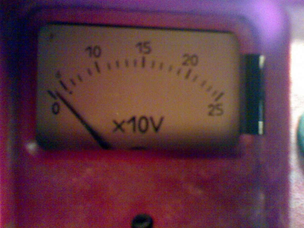

И вот такое еще,подключаю вольтметр на 25 вольт стрелка чуть дергнится и все.в чем дело???
Вольтметры могут быть на постоянное и переменное напряжение. Какой у Вас? И куда Вы его подключаете?
подключал на перемен. и постоян.,ничего нет,
а как розлечить вольтметр перемен. и постоян.?
    117.5 KB · Просмотры: 112
после ноля идет маленькая цыфра 6.
Извеняюсь за качество фото.
Ваш вольтметр на 250 вольт, об этом говорит множитель (Х10) в центре шкалы. Т.е. при измерении показания прибора нужно множить на 10.
Судя по нелинейности шкалы - прибор предназначен для измерения переменного напряжения.
да блин:tehnari_ru_211:
ну большое спасибо,хоть понял что к чему.
