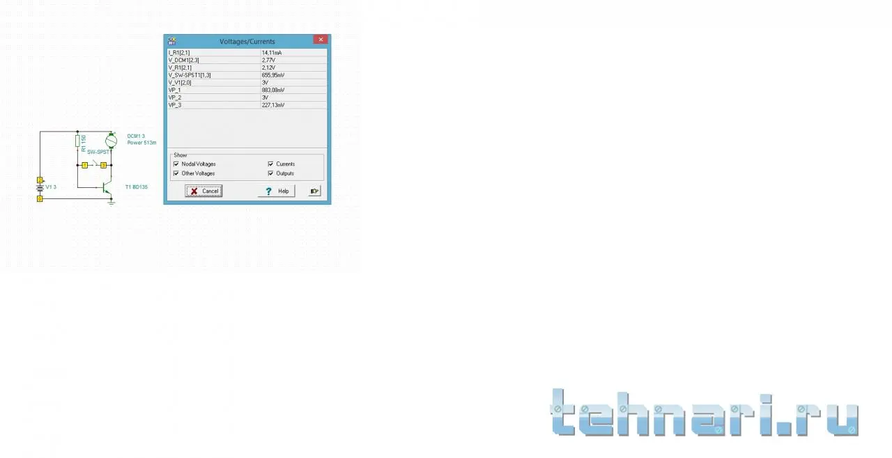

На симуляторе смотрится неплохо: Безымянный 2.webp ; надо попробовать в "натуре". Замеры моторчика со свежими батарейками : U - 2.7v * I - 0.19a= P - 0.513w. P.S. после попробую с полевым.

На симуляторе смотрится неплохо: Посмотреть вложение 387617 ; надо попробовать в "натуре".
Как назло работает:

Любой серии IRL (L указывает, что управление логическим ТТЛ уровнем, т.е 2,4 в транзистор полностью открыт, 0.8в - закрыт), конечно выбирать нужно транзистор на нужный ток.
Спасибо, пробую на симуляторе с серией IRF - не получается регулировать.
И не получится, IRF cерия только при 3- 3,5 в начинают открываться, а только при 6-8в полностью открыты, т.е. тремя вольтами их не открыть, некоторые экземпляры только чуть можно приоткрыть.
Вот и у меня в симуляторе: с серией IRF полевик не открывается. а IRL полностью открыт.

В TINE-TI чёт таких- IRLR2908 не видно.
В LTSpice-IV таких много. И это далеко не все.
Картинка маленькая. У меня Tina-TI, но нашел BSS138 (плохо искал, наверное. Ещё не очень освоил программу.) С ним регулируется. P.S. попробую ещё с 2N7000, получится в симуляторе - попробую собрать, есть в наличии. Хотя сомнении... НЕ, не прёт.
2N7000 вообще не с ТТЛ управлением, а BSS138 всего 220ма мах ток.
Мы имеем: ток 220ма, 3в питания, получаем 0.66ватт на двигателе. И думаете мощности хватит двигать детский поезд? Как минимум ватта 3 надо, не меньше.
