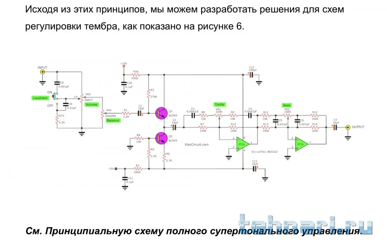

Простейший и бюджетный Предварительный Усилитель.
А что именно в нём ТАКОГО?
Обычный активный темброблок с фильтрами в ОС. Да ещё и электролит по входу.
гасить повышенную добротность нч звена надо в этом регуляторе. смотри в моем дневнике в преде как именно.
Мой №1, перед ним еще буфер поставлен на ОУ, так как перед ним регулятор громкости.
БллллИН- КЛАССС, у меня таких ОУ много они в сварках стоят трёхэтажках по ОС, обязательно повторю, нарисовал бы ты Вася, чё за буфер и чо за РГ!!!
Да ничего нет такого, в пром аппаратах таких полно.
Не помню вносил ли какие то изменения, видел ваши доработки. Помню подкорректировал под свои переменики.
Да не нужен там такой именно ОУ, любой работать может, хоть с полевым входом хоть с биполярным, я последнее время использую NJM, разобрал летом кучу барахла, еще выпаял несколько LM833, очень музыкальные. Но и NJM, не сильно хуже. Буфер обычный не инвертирующий с Кус 1, правда тут не все ОУ смогут работать, у меня там NE5532. Регулятор громкости обычный линейный, резистор, на 47кОм. Но у меня еще есть регулятор перед УМ. Первым грубо регулирую в зависимости от источника.
Особенного там ничего нет, просто эта схема отлично работает. Сам много раз собирал этот регулятор. В какой то Веге, стоит такой . Только слегка « веганы « его подизуродовали, но за основу взяли оригинал :)). А то, что на входе стоит электролит, так его можно и заменить на пленку. А если ещё и буфер перед ним поставить, то вообще его можно и не ставить. 5532, 5533, 2134, 2132. Подходят любые ОУ, с хорошей нагрузочной способностью.
Почти как у Галченкова.

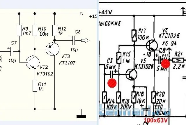

схема пост №1. Сегодня ещё раз подключал её. Потом пустил через неё сигнал с генератора, Выход щупал осликом. До тембро блока после ЭП сигал хороший, теряется где то 0.1 вольт. После ТБ сигнал хороший, просаживается но не не так уж и сильно, максимум 0.5 вольта. А вот на выходе ....
При подаче на вход 0.5 вольт на выходе тоже 0.5 вольта.
Если поднимать входное напряжение выше, на выходе после 0,6 вольт срезается верхняя полу волна. Чего я тока не пробовал, сегодня провозился с ним весь день, ума не хватило убрать ограничение. Пойдет в разбор. Хотя звук и с таким именно ТБ ( мне всегда нравился и нравится ) до момента ограничения ( в наушниках ) приятный. Регулировка ТБ глубокая.
На выходном кондере есть половина напряжения питания? Потому в первом каскаде видно хоть чем его там подобрать, а во втором нет.
Действующие питание 15 вольт. На выходном кондёре 6.8 вольт.
А на кондере С2? где то перекос.
Сергей, а что ты только не пробовал? Стоковая схема кривая. Ну , во первых, смещение на базу V 1, сделано через ж……пу. Фильтрации и развязки по базе нет. Такая схема настраивается по каскадно, где нибудь в кружке очень юных радиомучителей. А тебе , с твоим опытом, надо бы завязывать с этим примитивом.
Сергей, а что ты только не пробовал? Стоковая схема кривая. А тебе , с твоим опытом.
Александр я только ремонтом и занимался, и то уже давно. 25 лет не прикасался к паяльнику. Ну нахлынула настальгия. А тут вроде схемка простая и засада. Разбирать канешно не буду, пусть полежит , всё равно найду ключик к нему))))) . Просто хотелось быстренько простенько пристроить пред к Дорофееву.
Сейчас понятно, что это чудо использовать нельзя. Быстрее будет на двух ОУ сварганить.
Но это чудо я победю)))) Жалко текстолит

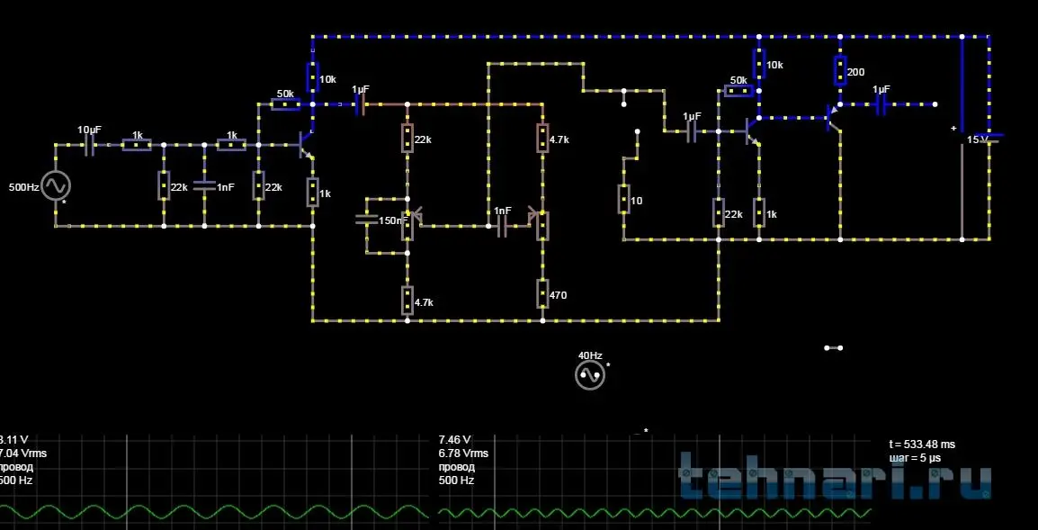

думается мне вот так как то надо поправить.
    26.7 KB · Просмотры: 62
что то как то так что выресовывается.
на усиление влияет сильно 50 кОм и 10 кОм.. но прога глючит..
    30.8 KB · Просмотры: 66
может на мс12 или лтс спрайс перейти?
ну если кто поделится русифицированной ломаной(без платной )МС12 не отказался бы))))))
ЛТС Спайс есть. То запустится то никак.
русифицированная токма девятая. МС-12 официально безплатная.
