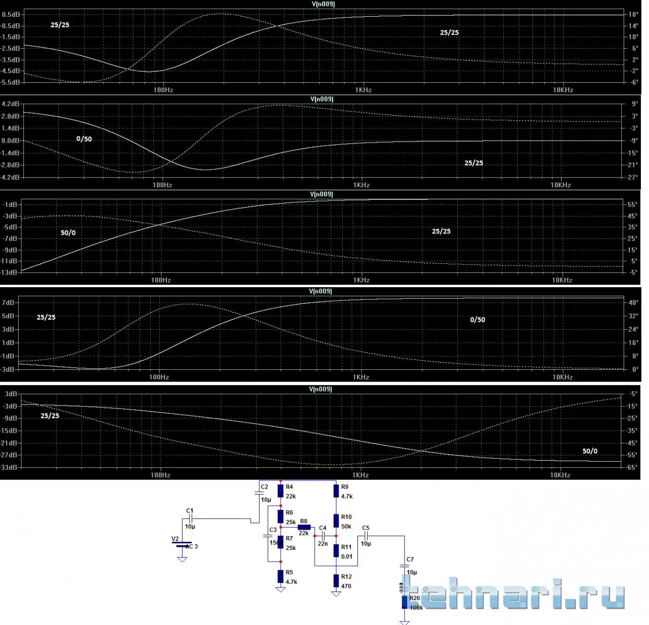

Слишком просто. Вся грязь по питанию через R1 будет напрямую попадать на вход и усиливаться как входной сигнал. Рекомендую входные цепи изменить по следующей схеме:
Темброблок также неудачен. Из-за упрощения обвязки НЧ регулировка низких частот сильно влияет на регулировку высоких. Рекомендую переделать, вместо одного обходного конденсатора поставить два:
Ну и по поводу тройки на выходе. Тройка ставится в УМ из-за того, что выходной каскад имеет сильно нелинейное входное сопротивление. И чтоб снизить влияние нелинейной нагрузки на УН между ним и ВК ставится два буфера. Входное же сопротивление усилителя не имеет сильной нелинейности, ставить тройку на выходе преда не имеет смысла. Если же говорить об усилителе Дорофеева с ОУ с полевиками на входе, то ставить тройку в преде... нет цензурных слов.
Вот, модель, регулировка низких частот не влияет на высокие частоты, скорее наоборот, да и то , влияние не сильное. Нормальный регулятор тембра. На графике показаны сопротивления плеч крутиков.
    117.5 KB · Просмотры: 44
Поставь регулятор ВЧ в верхнее положение и сделай 3 АЧХ, когда НЧ вниз -НЧ в середине - НЧ вверх .
Вот. .
    98.8 KB · Просмотры: 39
Ты схему из первого поста просимулируй. И не забудь, у НЧ среднее положение это 10кОм, у ВЧ 5кОм. Конкретно проблемы твоей схемы в данный момент проанализировать не могу, на днях ноут поменял, еще толком программы не ставил.
