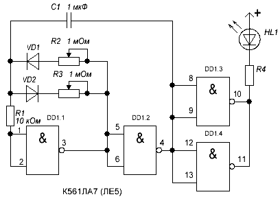

Подскажите схемку простейшего таймера, смысл которого чтоб при подключенной батарее он каждую минуту выдавал импульс (например мигал диодом). :tehnari_ru_837:
Мультивибратор, в одном плече конденсатор 4700 мкФ и резистор 4.7 МОм, в другом 47 мкФ и резистор 10 кОм ... :)
Можно сделать мультивибратор на К561ЛА7(ЛЕ5), тогда для 1 Гц нужен один конденсатор, примерно 1 мкФ, и один резистор на 560...820 кОм.
Добавив пару диодов и резистор, можно сделать любую скважность. Можно для настройки поставить подстроечные резисторы около 1 МОм и настроить, потом, если нужно, заменить постоянными.

Во, вот это уже правильно и на 555, 1533 тоже можно, но конденсатор нужен большой емкости. А вот на 561, хорошо, ты правильно сказала и питание стандартное 12 вольтей ... :)
P.S. Думаю большой точности времени не надо, так что вполне ... :)
Только для минуты придётся резисторы увеличить до пары мегом и конденсатор до 20 и больше микрофарад...
Спасибо за схемку, но я походу совсем начинающий... куда там минус притыкивать та?
У электронщиков принято питание на цифровые микросхемы на принципиальных схемах не показывать, чтобы не загромождать схему лишними линиями.
У микросхем есть выводы для подключения питания, вот к этим выводам и нужно подключить и плюс, и минус. Для К561ЛА7 - это выводы 7 (-) и 14 (+)
Светлана, обозначение R2 и R3 это что-то отличное от обычных резисторов (R1 и R4)?
И VD это просто диоды?
R2, R3 - это обозначение переменного резистора, там можно поставить подстроечные резисторы и ими настраивать нужную длительность импульса и паузу между импульсами. Если перестройка больше не нужна, то можно вместо них поставить обычные резисторы с сопротивлением как у подстроечных, предварительно замерив сопротивление у подстроечных. Можно, конечно, пойти путём подбора обычных резисторов, но это гораздо дольше. Ну а если хочется регулировку в процессе работы, то лучше поставить переменные резисторы и ими регулировать мигания.
VD - это любые маломощные диоды.
