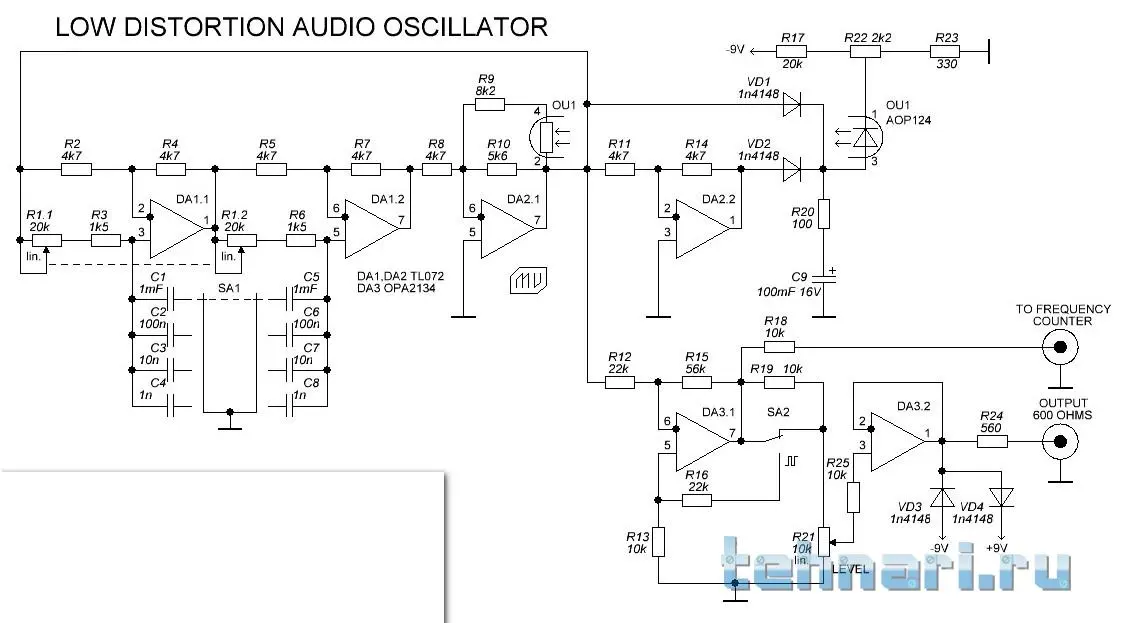

Все заработало. Собрал по следующей схеме. Для пробы сделал самодельный оптрон. Нормально работает. В качестве фоторезистора использовал фоторезистор, который применялся в проигрывателе Unitra G-602, светодиод белый диаметром 3мм.

Здравствуйте. Собрал и запустил этот генератор. Пит.+/-9в, р-ры 4,7к, DA1,2- OPA2134(20в/мкс), DA3- AD826(350в/мкс), R1- 20к, R9,10,17,22- подстр-ки на 10к, R23- 300ом, оптрон- самопал в латуньтрубке обтянутой чёрной термоусадкой с торцов (100% изолирован от внешнего света). Был возбуд на синусе, устранил ( 36пик на 6-7нога DA2.1). Был срыв генерации выше 65кгц при R10 менее 5,8к. Сейчас синусоида красивая во всей полосе частот НО... не могу добиться одинакового размаха амплитуды (если на 10гц- 14в. то на 100кгц- 12в.). По этой причине и напихал подстро-в на 10к. Уже перепробовал три самодельных оптрона с приблизительно нужными сопротивлениями фоторезисторов а картина не меняется. Как выровнять, какие элементы схемы на это влияют? Может быть такая разница в амплитудах у всех? Посоветуйте что делать.
Меандром пока особо не занимался. Заметил что длительность импульса не много шире половины периода (верхняя полка шире нижней). Спасибо.
Добрый день! Собрал этот генератор с напряжением питания +/- 9 вольт, работает великолепно! Чтобы добиться одинаковой амплитуды, вместо R19=10k поставил подстроечник .Удалось получить на синусе и меандре одинаковый максимальный размах амплитуды 16,2 вольт! У меня вопрос! Задался целью на выходе установить вольтметр для контроля выходного напряжения генератора. Перепробовал три схемы, и остановился на третьей, всё заработало. Осталось откалибровать по поддиапазонам, но тут вошел в ступор! На какое значение напряжения должен калибровать: амплитудное или действующее?? Кто-нибудь сталкивался с этим?!

В измерительной технике по умолчанию указывается действующее значение напряжения. Это справедливо везде, кроме амплитудных вольтметров.
