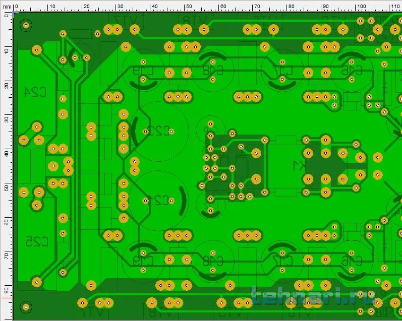

Вы же сначала должны определиться - если питание общее на оба канала, то оптимальным будет вариант, где оба канала на одной плате, это решение поможет избежать земляных петель.
Питание будет сводиться на плате БП, т.е. на каждый канал свой провод питания и земли.
Вы с самого начала, сами себе закладываете мины замедленного действия...
О приличном результате можете забыть.
Так подскажите как правильно сделать. Как в оригинале на каждой плате свои виртуальные земли, или вариант из полной схемы без виртуальных земель,что задумывал Синус?
Я уже Вам озвучил оптимальный вариант для общего питания обоих каналов. Перечитайте ещё раз внимательно статью из моего дневника, которую я Вам рекомендовал выше, остальное за Вами.
И выложите рисунок того на чём планируете собирать. На моём рисунке изображена силовая часть питания, выходной каскад и защита двух каналов на одностороннем стеклотекстолите.

Если питание обоих каналов осуществляется с одной обмотки, не важно с средней точкой или нет, то оно является общим для обоих каналов. Если же питание каждого из каналов осуществляется от индивидуальных трансформаторов или отдельных обмоток одного трансформатора - раздельным.
Чтобы избежать земляных петель, используют раздельное питание, каналы связаны только в одной точке - входах сигнала.
Вероятно, это общее питание для обеих каналов. Печатка предусматривает общий минус каналов, по питанию. Раздельное питание, это когда есть разделительные элементы между каналами, по питанию, хотя трансформатор может быть общим ... :)

Бабочкой выходники по краям платы разнести и нормально будет
Всю конструкцию нужно рассматривать в целом (это набор компромиссов), а не улучшать только один параметр, тем более в нашем случае питание общее.
Звучит не схема, не усилитель мощности отдельно, звук даёт вся конструкция в целом - схема, печатные платы, соединения, как это скомпоновано в корпусе и тд!
Слова слова. И с одним трансформатором можно по максимуму сделать.Если моноблоками УМ делать. На одной плате БП,УМ и реле защиты. Управление защитойна отдельной простой платке.Выходной фильтр совмещен с гнездами.

В упрощённом усилителе Е.Гумели лучше сделать "землю" не виртуальную, а как обычно, с проводником от средней точки транса. Я этот усилитель ( упрощённый) сделал. Питание +- 17в. Звучание понравилось. Делал как на схеме, "убегал" 0 на выходе, причём в обоих каналах, затем переделал. тема на Веге "Е.Гумеля. Простой Высококачественный.Радио №1. 1989г." Ссылка удалена, читайте правила!
Именно так, Александр! Именно так. Я тоже не люблю виртуальные земли. Пробовал сделать, из - за ряда причин, такую землю на MF - 1 , так чуть было не ухандокал 7294. Плюс питания уехал от минуса куда то очень далеко - далеко! Вовремя услышал хрип умирающего усилителя, и принял экстро меры по спасению последнего, путём отключения его от сети. Я по этому и к Акулиничеву отношусь с очень большой опаской. Там такое же питание.
Как же вы неправы! Привожу авторитетное мнение о предложенной мной печатке упрощенного Гумели с нормальной землей от средней точки транса.
Присмотрелся к печатке, много не понятно. Видно что вы пытались "скрестить бульдога с носорогом"
Ну вот и первые тапки! :) А я думал что вчера еще полетят!
Sinus я ведь честно сказал, что не спец в конструировании усилков, простите уж меня!
