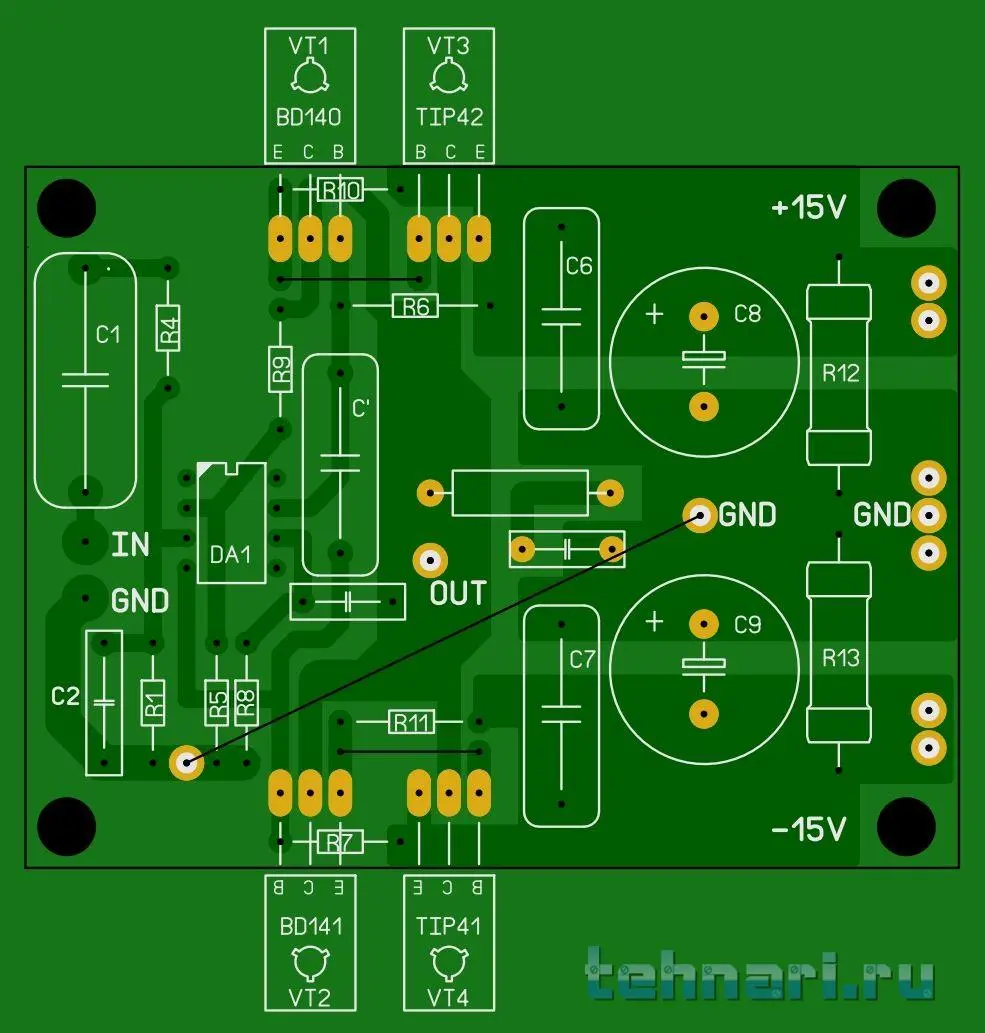

печатка слабая, я бы на Вашем месте переделал.
Не вопрос, в какую сторону двигаться, подскажите, для того и выложил печать для критики. Подозреваю большие полигоны не нравятся?
Полигоны здесь не причём.
Основная ошибка - сигнальная часть расположена внутри силового контура, фильтрующие конденсаторы установлены далеко друг от друга, в следствии этого по полигону общего провода гуляют токи перезарядки конденсаторов.
Подходов к проектированию Вашем случае я вижу два, один я приводил на рисунке выше (эта топология относится и к моноблоку) или как на рисунке ниже: http://www.tehnari.ru/f114/t92146/index11.html#post1134341 Исходите из того, как у Вас будут расположены радиаторы охлаждения.

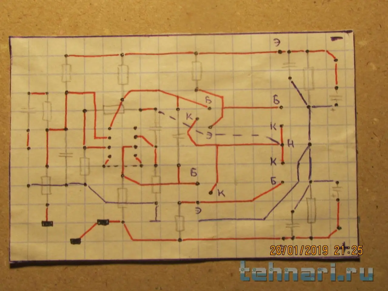

Вот моя печатка к обсуждаемому устройству. Фото собраной платы (усилка)
по ссылке, которую давал выше.

Да, плата эта ещё под "виртуальную" землю, точно по схеме из ж. Радио №1 1989г.
ГДВ2002, если твёрдо нацелились на изготовление данного усилителя, сделайте схему инвертирующей. Надеюсь, Максим Васильев Вам поможет, при этом может потребоваться дополнительный ОУ...

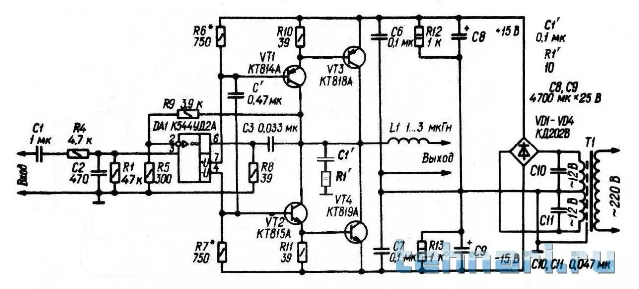

Прикинул платку "бабочку", выходит 60х80мм, но левая (входная) часть пока не нравится как выглядит, причешу и выложу для критики.
Вот что получается. Поправил схему и печать переделал.
    58.7 KB · Просмотры: 1,933
    52 KB · Просмотры: 612
С6, С7 выкиньте, так же уберите с платы цепь Цобеля, это даст возможность вывести из этого места усиленный сигнал витой парой и соединить в этой точке полигон силовой земли и сигнальной. R9 перенесите вниз, уменьшится длина дорожки к инвертирующему входу и постарайтесь входные цепи сделать более компактными. R7 и R10 переместите к центру, убрав их с краёв, при этом не стесняйтесь играть длинной выводов резисторов. Если у Вас полноценное двухполярное питание - нет надобности в установке R12, 13.
