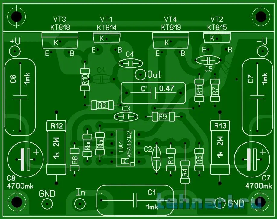

Sinus у меня к вам несколько вопросов по печатке
- с платы вы убрали R12 и R13 - это тех. решение или просто не влезли?
- входная цепь как в полной схеме УМ, поскольку у нас питание со средней точкой?
Наверное имеет смысл на плате установить предохранители?
Разводку я буду делать под NE5534 (что не помешает поставить КР544УД2), BD139/BD140 и TIP41/TIP42.
С доработками в виде конденсатора между базами выходников и R/C цепочка по выходу.
Схему завтра перерисую с учетом вышесказанного.
Да.
Диодный мост, большие емкости и эти резисторы я собирался делать на отдельной плате питания.
Как хотите.
Подключение резисторов балансировки ОУ надо проверить.

Диодный мост понятно, а вот емкости и резюки надо почитать, где лучше поставить.

Из журнала, упрощенная схема на 4-х транзисторах. Тут http://www.tehnari.ru/2624846-post219.html я выложил ее, и паинтом "дополнил" кондером и снабберной цепочкой на выходе. Но с учетом питания от БП со средней точкой, надо и входную часть взять из полной журнальной схемы.
Вот схему скорректировал, упрощенный вариант усилителя 25Вт с двухполярным питанием.

Я же писал о изменении коррекции. А вы снова ошибку повторяете . С4/С5
Сейчас снова тему перечитал, не понял про что вы?
В полной схеме вы ставили диоды, а про уменьшенную я не нашел :(
С4/С5. Неужели не понимаете? уберите их или перекиньте на шины питания снизив до 10-33пф
Первый вариант платки.
С4 и С5 можно по журналу поставить, можно по М.Васильев_у, а можно совсем не ставить. Катушка и Цоббель будут на плате защиты.
Потом под импорт немного поправлю.

По журнальному ? Вы роль дополнительно вводимого конденсатора как понимаете?

ГДВ2002, печатка слабая, я бы на Вашем месте переделал.
