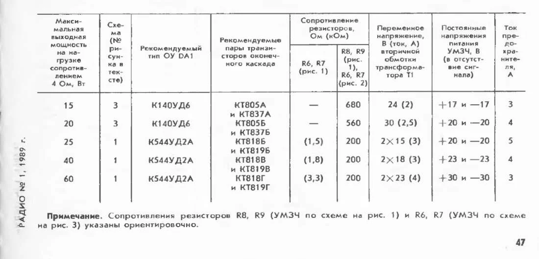

это на нагрузку 4оМ или 8оМ ?
Смотри статью в журнале Радио.
Я заменил R2 и R5 на стабилитроны кс 515, зашунтировав их конденсаторами на 0.1 мкф.
Сколько он выдаст при +-36 на 8 ом?
И чем заманить к544уд2а?

термостабилизация на диодах, хорошо это или плохо?
В смысле ток покоя или про что вопрос?
д814д поставить можно. Но в наличии необходимо иметь 10-20 таких стабилитронов чтоб подобрать из них два более-менее одинаковых на канал. У советских радиодеталей сильный разброс по параметрам.
В остальном желательно максимально точно следовать указаниям Линкора. На различных форумах много споров по этому усилку. В основном все у кого были с ним проблемы, занимались самодеятельностью. Кто собирал усилок соблюдая рекомендации автора проблем с ним не имели.
Впрочем одно изменение в схему внести желательно. К транзисторам VT3 и VT4 советую подключить кондеры на 300 пкФ аналогично Гумелевской схемы. В усилке применяются высокочастотные транзисторы и он склонен к самовозбуждению. Установка кондеров повысит устойчивость усилка. На качестве звука это не отразится. Во всяком случае вряд ли найдется такой уникум, который по звучанию сможет отличит усилок с этими кондерами от усилка без них.

Сейчас хочу собрать Гумелю только немного изменив схему, ОУ есть на руках только BA15218, транзисторы имеются все что по схеме. Также стабилитроны Д814Д с разбросом 708 и 711.
Что почитал так и не понял как настраивать?

ОУ ставь TL071. Продается везде и стоит копейки.
И это не транзисторный усилитель, а гибридный. ОУ + транзисторы.
Мультиметром стабилитроны не сводятся. Нужно вставлять в схему и смотреть напряжения на эмиттерах транзисторов Т1 и Т2.
