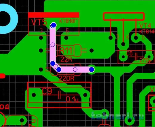

Вот вариант платы от Фефелова, в первом варианте ошибка, исправил (выход на базу VT3 шел - удалил дорожку). Да так немного детальки подвигал... Вот этой дорожки быть не должно:

C6 неправильно подсоединен.
Да, точно, уже исправил. Спасибо! Вот, вроде как финальная версия печатки:
