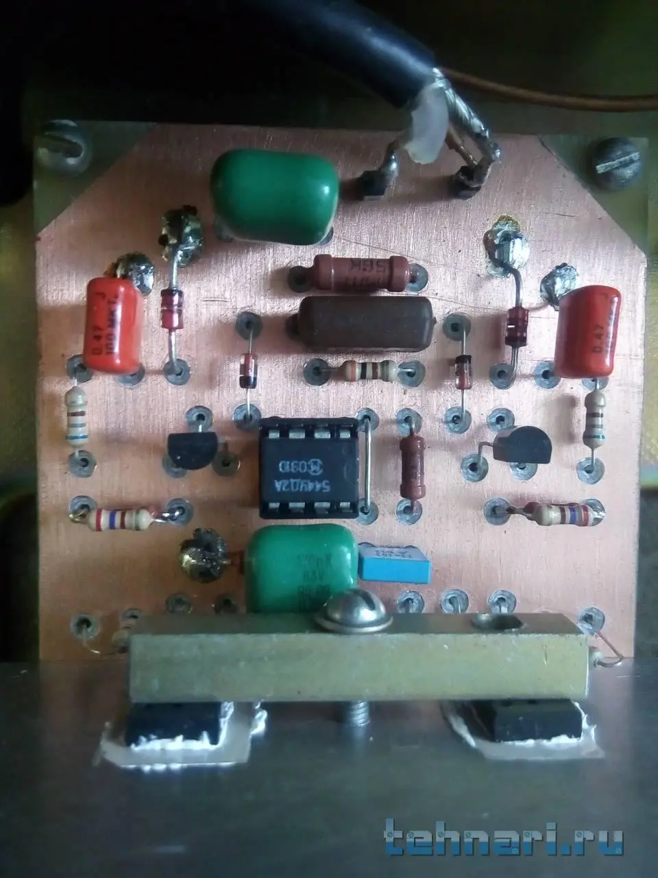

Максим, сделал с Вашими доработками (диоды и ёмкость). Корпус от магнитофона "орбита", питание +- 24в, транзисторы: 2n5551, 2n5401, bd139, bd140, кт 818г, кт819г. РГ с тонкомпенсацией, переключение входов на РЭС -49. "Гоняю" его около двух месяцев на разной громкости, включал-отключал АС, штекеры входов на работающем - всё нормально. Звучание нравиться. Во блин, только сейчас увидел на фото, забыл поставить на выход RC цепочки и катушки ...
Отлично. Рад за вас. Печатку бы дали,вроде удачная
Максим, печатка на тетрадном листке. Завтра на даче, а в воскресенье
вечером сфотографирую. Земля у меня разделена: сверху - силовая,
отдельным проводом (входные цепи ОУ) - сигнальная.
Рад за Вас , у меня такой усилок валяется с 90-х , работает до сих пор , собрал , как он появился в радио , несколько плат еще валяются по схеме 1го поста .
Ой, как то стремно его собирать!! Я столько выходников на нем спалил. По мне Брагин лучше. И никогда не было проблем, как со сборкой, так и с дальнейшей работой. И ничего не горит.
Ничего там ныне не горит. С введением диодов , резистора сдвига уровня и рассасывающего конденсатора меж баз преддрайверов все успокоилось
Максим, черные крестики-это соединение с верхним слоем платы. Вход сигнальной земли красный, соединён отдельным проводом с землёй в БП.

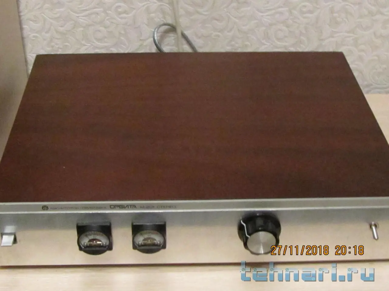

Сделал лицевую пенель, поставил китайские индикаторы.Маловаты, конечно, ну да ладно.
Александр, молодца! Мордочка ничего так получилась. Но я бы ручку другую поставил. Эта какая то очень техническая. Для прибора какого нибудь - самое то . А что у него сзади? Покаж!
Соглашусь. Это и есть приборная ручка. Как-то она не лепится на такой панели.
Надо, что-нибудь, типа такого
