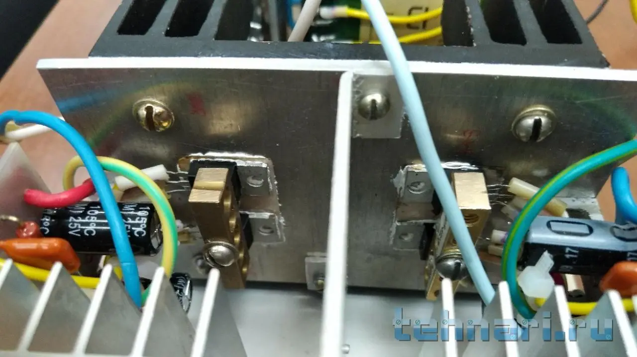

Покритикуйте, друзья. Гумеля упрощённый. По совету М. Васильева установлен конденсатор 0,47 МкФ между базами БД 139/140

Диоды выпрямителя слабоваты
И как звучание?
Диоды защитные для оу поленились поставить? Или поставили?
Максим, спасибо огромное. Звучание мне нравится. Разница с Трошиным - Сапожниковым на уровне нюансов, но чуть поярче ВЧ. По вашему совету поставил кондёр 0, 47 мкф между базами предвыхода, звучание стало заметно лучше. Диоды не ставил, т.к. у меня версия на четырёх транзисторах. ОУ КР 544 УД 2А Предвыход БД 139/140. Выход КТ 818/819.
И режим В оказывается может достойно звучать!
Наверное, Максим. Вы много лучше меня разбираетесь в ЗЧ, я в этом деле не спец. Я любительской радиосвязью занимаюсь. Это так... Но по сравнению с ТДА7293 небо и земля.
Да, лучше чем ТДА. Плата для ТДА от И.Рогова была, вполне достойная, на мой взгляд.
