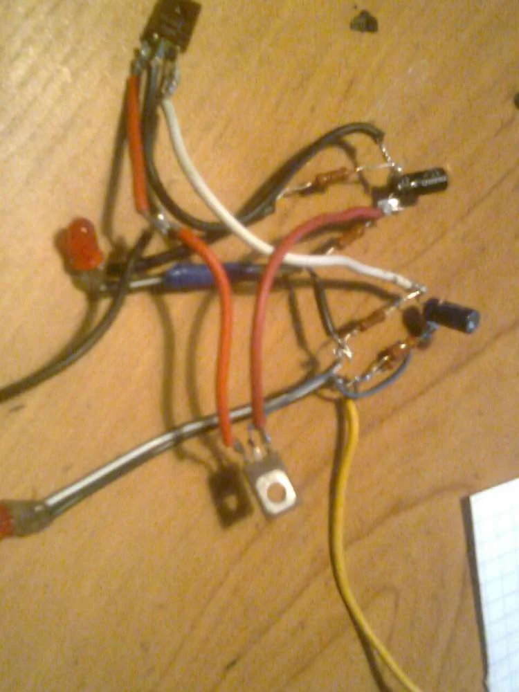

Я в шоке :tehnari_ru_211: У меня такое впечатление от просмотра видео, что светодиоды в некоторые моменты времени вообще в разнобой включаются. Один из светодиодов не гаснет совсем, только яркость свечения меняется... Слушайте, а эти светодиоды при жизни в велосипедном фонаре не мигающими ли были, а?
нет там на кнопку нажимаешь и они горят пито фонарик их всего было три

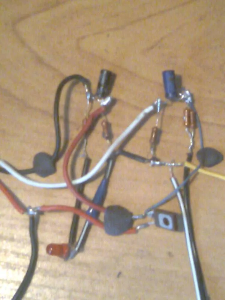

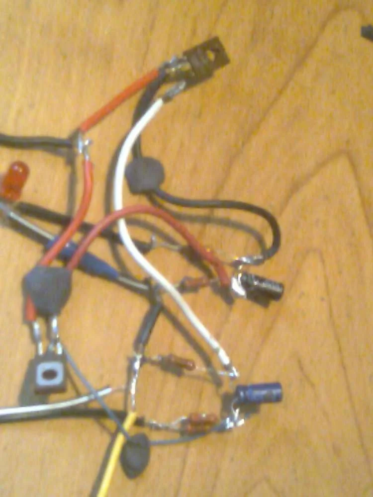

да там один плоховато гаснет,подскажите что я неправильно собрал?монтаж выложить смогу но там ничего не разберёшь
Лично меня заинтриговал необычный мультивибратор :) Выкладывайте фото, может разберемся, чем обусловлена столь странная работа такой простой схемы. Хотя, я уже ни в чем не уверен...
вот фото

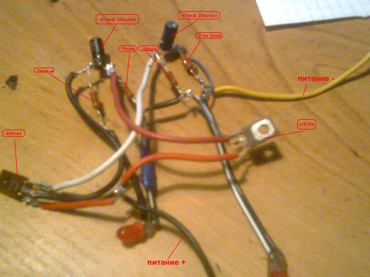

вот с обозначениями
    83.6 KB · Просмотры: 353
денисссс, Вы меня извините, но я сейчас буду ругаться самыми нехорошими словами :tehnari_ru_281:

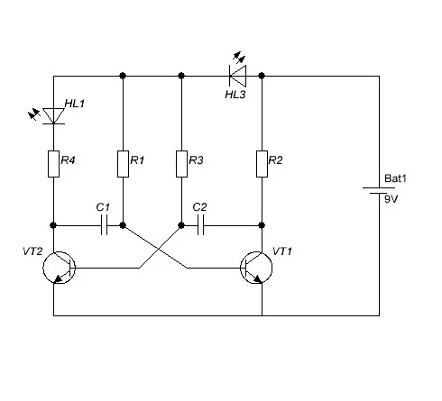

Синий проводок, идущий от коллектора транзистора который я обвел кружочком с цифрой один идет к точке, которую я обозначил цифрой 2 (тоже в кружочке)? Так? А светодиод включен между точками 3 и 4, так? Желтый провод + питания? Черный провод - питания? Верно?

В таком случае я Вас поздравляю, Вы собрали схему приведенную мною ниже, где оба светодиода конечно же будут вспыхивать и гаснуть вместе, причем верхний светодиод не будет выключатся полностью из-за тока, постоянно протекающего через базы транзисторов и два резистора по 10 кОм.
    5.9 KB · Просмотры: 6,149
да всё верно только наобарот чёрный + а жёлтый - когда поял перепутал назаметил
а где я собрал схему неправильно?
Я же привел Вашу схему, сравните ее с исходной, что Валерий на первой странице темы разместил. Разве не видно, что правый по схеме светодиод вместо того, чтобы быть включенным в коллекторную цепь правого резистора, включен в цепь питания левой части мультивибратора?

понил как исправлю отпишусь

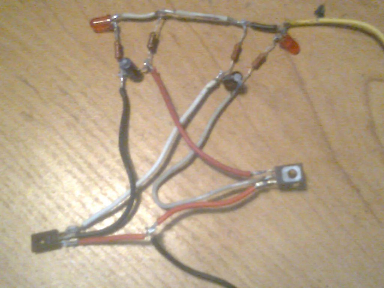

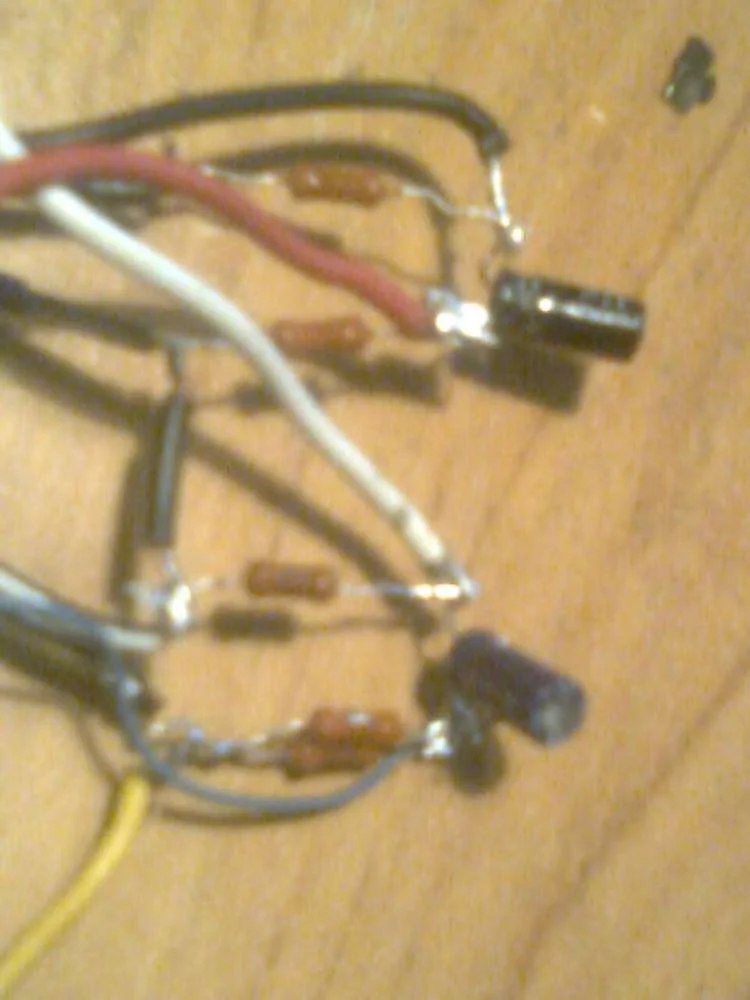

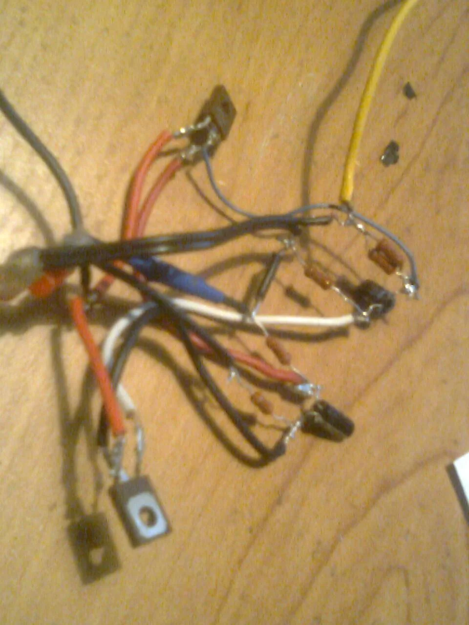

перепаял теперь только один светодиод горит и всё вот фото
    45.8 KB · Просмотры: 211
    47.8 KB · Просмотры: 300
вот всё полностью перепаял но почемуто горит один свнтодиод и всё,в чём может быть ошибка?

никто штоль не поможет?
Возможно один транзистор неисправен.
попробую поменять
