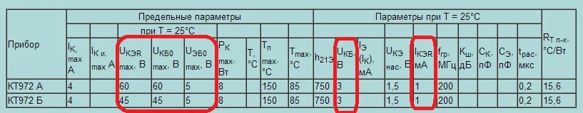

Кстати, а что в этой таблице характеристик КТ972 обозначают обведенные столбы?
т.е. последние буквы
