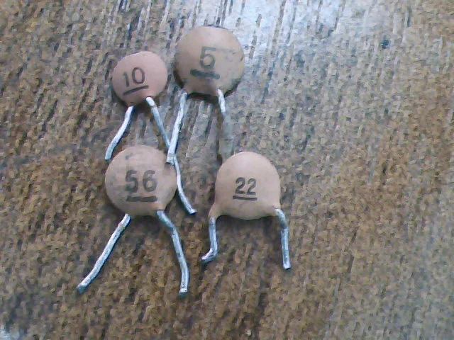

Сфоткай свои кондёры, а то что такое 50 не понял...
на кондёре написано 50
там может быть он синий и на нем написано 50н(и еще какое то число)........
так вот 50-это 50нанофарад будет....
конечно если после 50будет буква Н
желтый керамический на нём написано 50 без всего
нет там простой керамический желтый без всяких быкв только число 50
Может долго валялся,и цифра стоящая перед 50 стерлась?кондесатор на плате или так лежит где то?
нет был на плате
Цифра 50 по середине или сбоку кондесатора?
по середине и снизу под цифрой чёрточка ну такая чёрточка на всех керамических
Емкость в несколько пикофарад пишут как есть, без кодировки.
тоесть 50 это не кодировка?
Если такой как на фото, то да, НЕ кодировка. Так как нет смысла кодировать две (одну) цифры.
