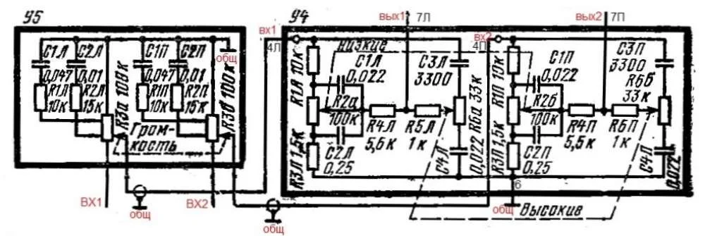

для того чтоб регулято громкости подключить надо на нём нати вход и выход
На плате всё нарисовано : 4Л - вход левого, 4П - вход правого, 7Л-выход левого, 7П-выход правого... Чё не понятно??

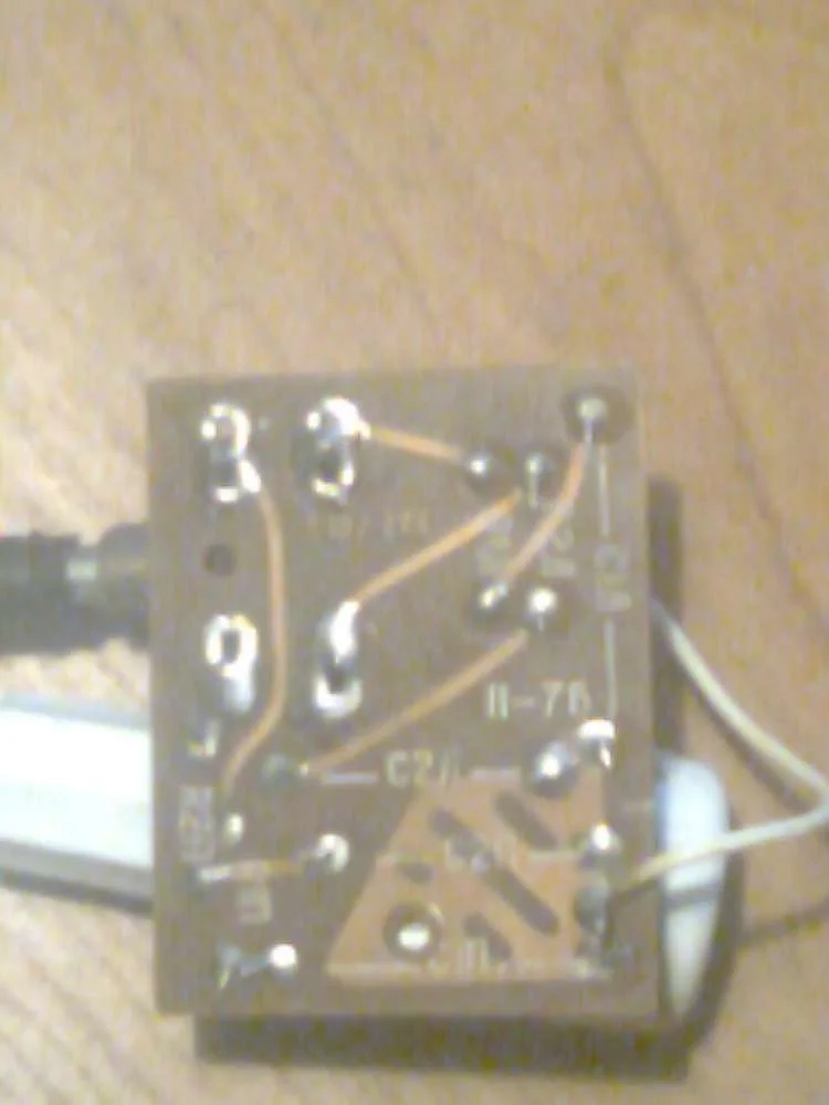

на регуляторе громкости у меня нету 4л 4п и 7л и 7п

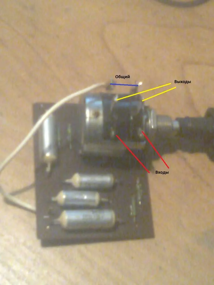

Общий на регуляторе громкости будет дорожка, куда подсоединяются конденсаторы, входы - крайние контакты регуляторов, выходы - центральные контакты регуляторов..

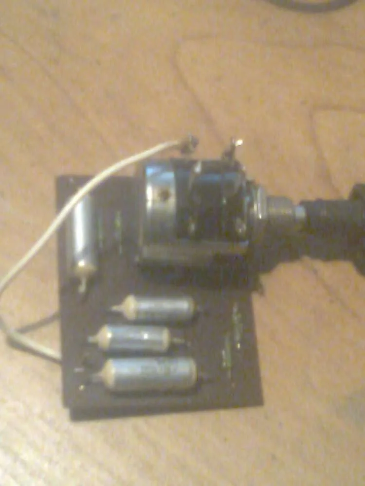

так как мне тут подключать от того термоблока?белый провод так и шёл когда я его снял

Смотри : подключать так, белый провод оставить...

а он должен стоять после термоблока или до?или тут нет разницы?
По схеме стоит ДО, значит так и надо...
P.S. На входы поставь конденсаторы по 1-5 мкФ, желательно плёнку...
