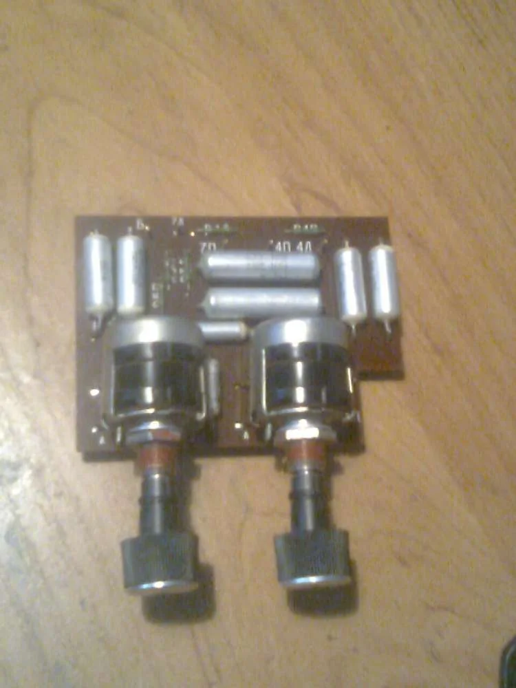

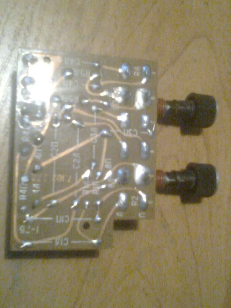

во обещаные фото это регулятор тембра нч и вч,и вот вопрос где тут вход а где выход
    42.9 KB · Просмотры: 1,810
    56.6 KB · Просмотры: 386
Выходы 7Л и 7П. Входы 4Л и 4П.

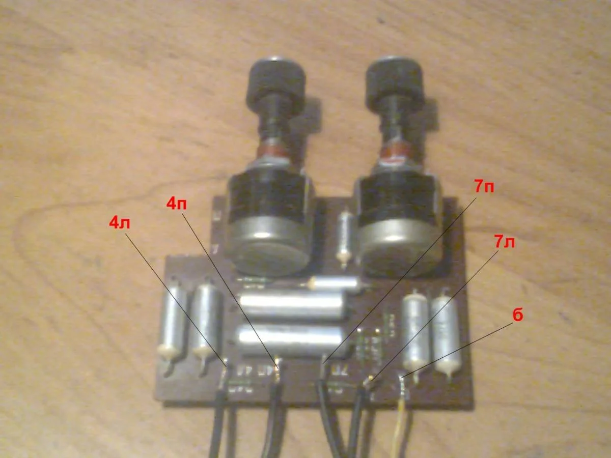

вот фотография на ней я отметил куда какой провод идёт со стороны дорожки фото есть на 5 странице,от калонки подключаю к 4л и 4п а на динамик 7п и 7л,б приложил к железке,и ещё около левого переменника есть л и п куда их подключать?
    58.1 KB · Просмотры: 370
Ничего не понял!! Что за "кОлонка" и что за "динамик"?? Разве это не одно и тоже?
Регулятор тембра ставится перед усилителем мощности, а с усилителя сигнал идёт на колонки(динамики)
