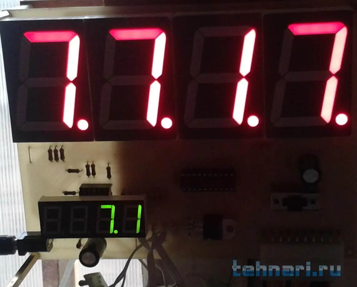

Здравствуйте. А могли бы вы подсказать, как подключить вместо небольшого индикатора, большой. У меня есть индикаторы с общим анодом в сегменте которого находится по три светодиода. e11801-g-ur3-8-w. Я попробовал и у меня вот что получилось. Я прикреплю фото.

Здравствуйте. Скажите а можно ли в этой схеме применить индикаторы по три светодиода на сегмент. Как это сделать. Может ли прошивка быть виновной в том что изображено на фото.
Как видите маленький индикатор показывает правильно, а большой....
Диоды уже сегментированы в индикаторах. То, что верхний сегмент не высвечивается, это уже проблема в ключе управляющем сегментом ... :)
Зависит от мощности энергии подаваемой на сегмент, а не в количестве диодов на сегмент ... :(
