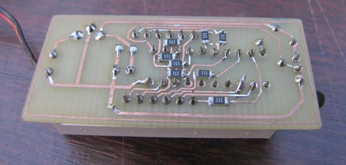

Всем привет!!!
будьте так добры проверьте пожалуйста печатную плату для этого термометра, очень боюсь ошибиться, т.к. SMD монтаж потом трудно исправлять..
транзисторы такие же как и в этой статье NPN проводимости, но без внутренних резисторов, поэтому поставил на базу внешние резисторы
Так есть же плата с резисторами в базовой цепи.
забыл ссылку дать, транзисторы как тут http://www.tehnari.ru/f170/t70172/
только в той схеме транзисторы соединяются к другим выводам МК
в общем хочу сделать термометр таким же монтажом как и часы по ссылке )))
Да, точно! Я же рисовал плату для часов, а не для термометра!
Кстати, при установке транзисторов надо переписывать прошивку.
а почему эта прошивка не подойдет? в чем разница?
можно применить индикатор с общим катодом (прошивка ведь есть) и ни чего не изменится от установки транзисторов
