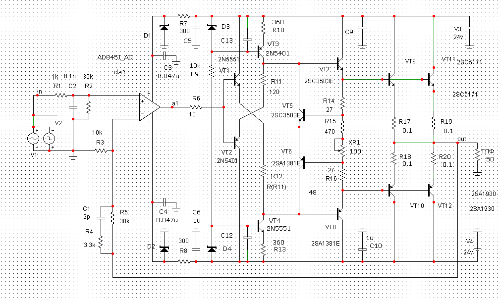

Простой усилитель для наушников на КТ315
    18.2 KB · Просмотры: 1,823

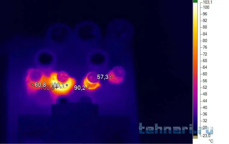

Сваял я значится сей усилитель на коленке. Использовал КТ3102 (подобрал с hFE 436...450, т.е. в пределах погрешности показометра).
Запитал от Кроны (9 В), транзисторы фактически не греются... но крона скончалась за час :)
Взял блок питания на 12В... включил... дымок... Выключил - транзисторы огнённые.
Взял блок питания на 9В. Транзисторы горячие (под 100°С см.фотку тепловизора), но дымок не идёт :) Звук неплох (долго не насиловал).
Вывод:
1. от батарейки сие работать не будет.
2. Радиатор обязателен... На 3102 ставить оный проблематично.

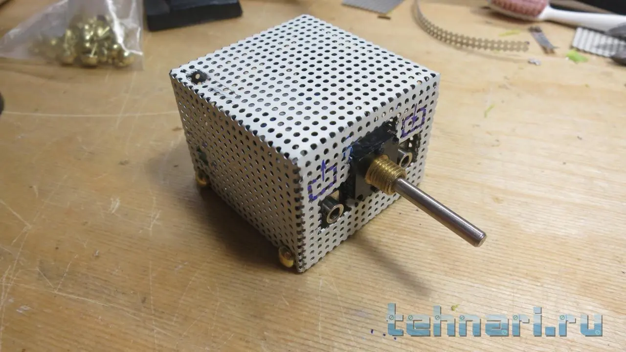

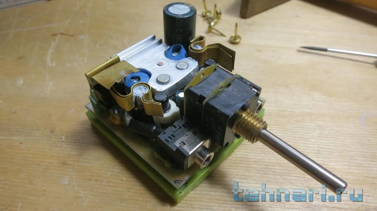

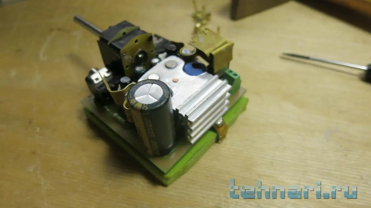

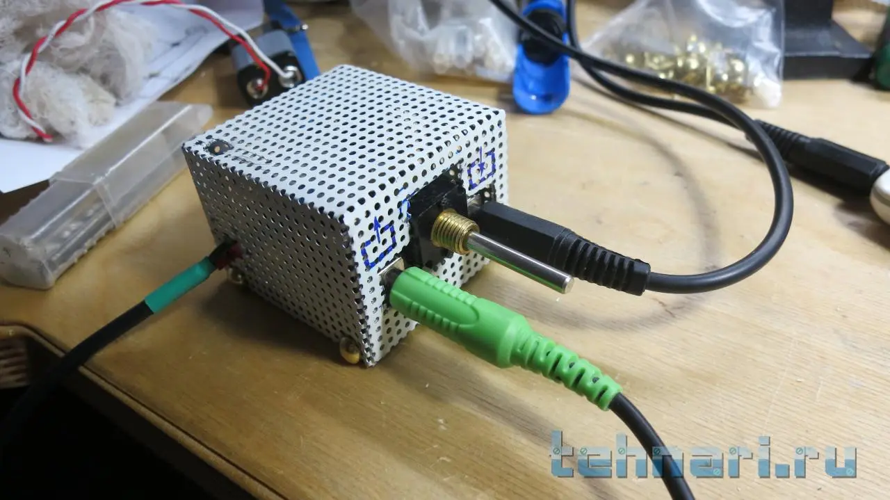

Ну а я пока таки добил сей усилочек.
Не знаю сколько проработают в таком режиме кондёры, но... Но пока всё нормально работает. :ku-y:
И да, очень привередливо по части питания...
    46.1 KB · Просмотры: 417
    29 KB · Просмотры: 382
    66.9 KB · Просмотры: 371
    66.5 KB · Просмотры: 355

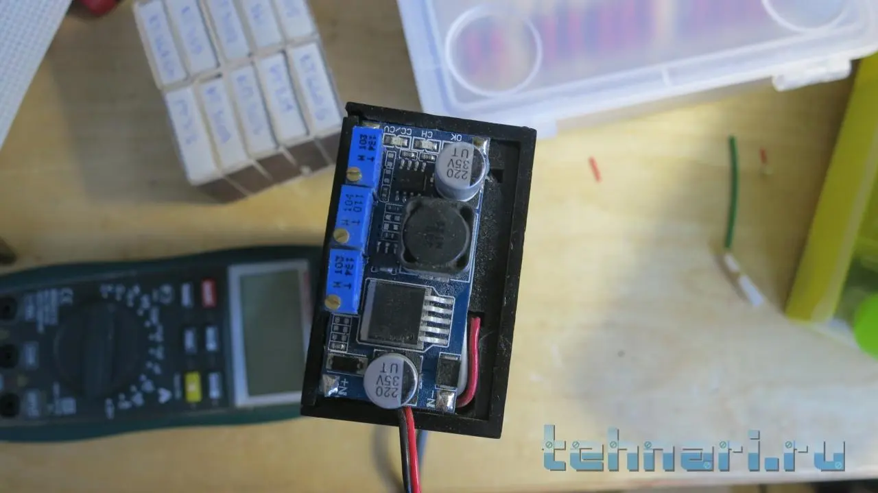

Ну не зню,у меня вроде получалось нормально по питанию
Andrey 69, ну когда я запитал пот через такой китайский понижающий преобразователь - шумов было более чем достаточно.
    37.6 KB · Просмотры: 293
