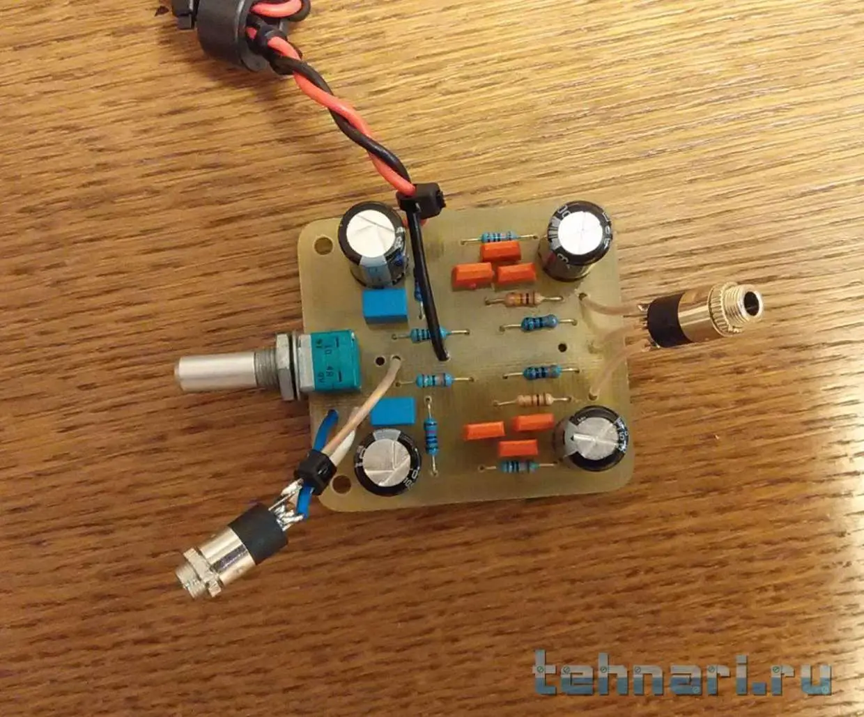

Простой усилитель для наушников на КТ315
фонит одинаково с подключенным источником, и отключенным?
на КТ я этот УНЧ не собирал, я на импорте его делал. шум был только от плохого транса. но потом я его победил, установив резистор 5Ом последовательно с землёй на питании...
Автор, при отключенном источнике (вообще провод отсоединен от плеера) и замыкании входов УНЧ на землю, шум тоже остаётся?
Возможно, такой шум проникает из девайса с которого идёт воспроизведение. Шнур тоже нужно проверить.

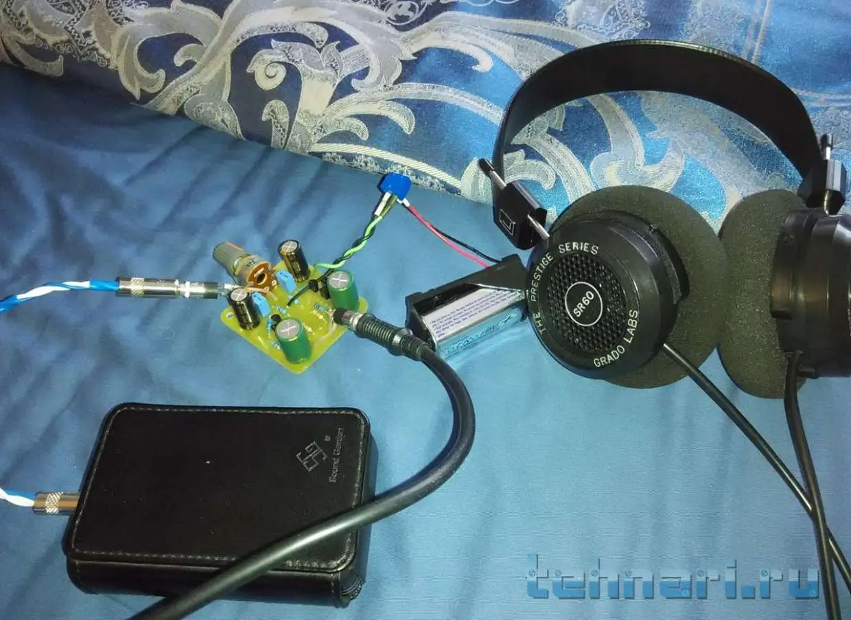

Пробовал от разных источников - линейные выходы плееров HiFiMan 601 и iHiFi770C и с двумя разными шнурами ( короткими примерно 15см покупным с Али и самодельным ). Довольно отчетливый шум есть во всех случаях и даже просто при замыкании входа на землю.

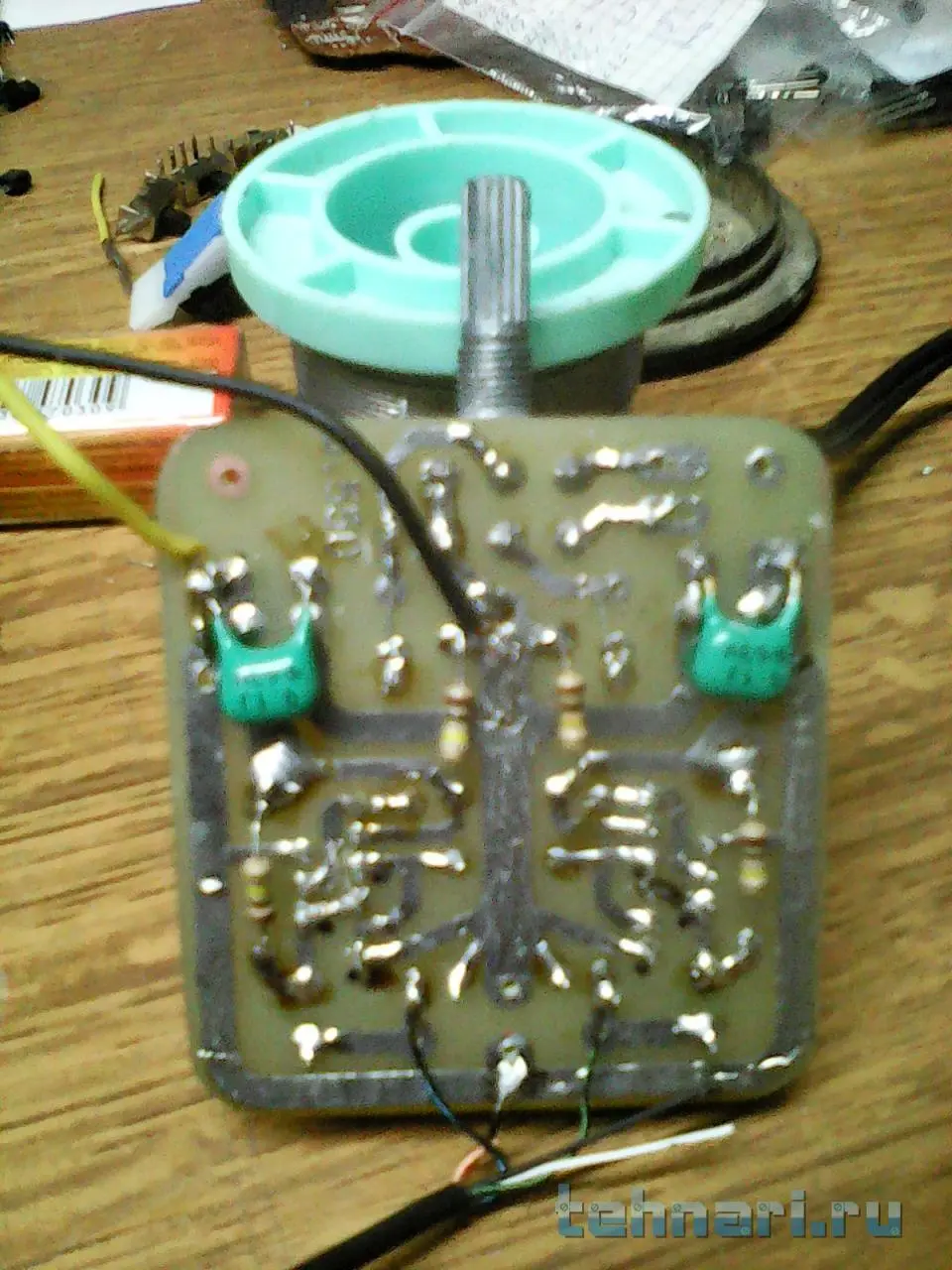

Я вообще психанул сегодня и уже собрал ещё один усилок, но на другой печатке ( не мельчил уже, получилось 50мм х 55мм ). Транзисторы уже КТ315Г с hfe=120 ( исключил бракованную партию ), потенциометр Alps RK09 сразу на плату поставил, конденсаторы все качественные и проверенные - на вход Epcos 1uF плёнка, выходные разделительные ROE EKS 1000uF16v и в питании Rubycon ZLH 1200uF 16v шунтированные керамикой 0,1uF. И ... результат всё тот же - на низкоомных высокочувствительных наушниках ( Grado SR60, Phiips 895 ) отчётливый фоновый шум, сильно мешающий на тихих фрагментах музыки :fase: и это при питании от батареи и от источников на батареи.
В общем мне кажется дело именно в схеме ( транзисторах скорее даже ) и в том, что она подходит только для кондовых наушников с низкой чувствительностью, например чудесно играет на ортодинамических ТДС-5 и ТДС-16. Вообще хотелось бы услышать людей, действительно собравших эту схему именно на КТ315 и слушавших её не с телефона на наушники за 100р, а с нормальным источником и на нормальных наушниках...

Судя по тому что шумит даже с закороченным входом - 2 варианта, либо это возбуд, либо собственный шум транзисторов, как с температурой транзисторов дело обстоит? сильно греются? попробуй снизить питание до 6-7В (например через резисторы загаси)
От 6В ( 4 батарейки АА ) тоже есть шум, ну чуть может меньше чем от Кроны. Транзисторы теплые, но не прям чтобы огненные :) Склоняюсь к мысли, что это всё же собственный шум транзисторов - вряд ли на двух разных по топологии платах словился возбуд. Чувствую, третий вариант на ВС547 будет :)

Вот под разводу СВЕ транзисторы типа ВС547/550 плата, потенциометр RK16.

И так, в последний день отпуска собрал последнюю итерацию данного усилка - Транзисторы теперь уже BC550C с hfe=520-530, потенциометр Alpha RK16 A100K сразу на плату поставил, конденсаторы - на вход 0,68uF плёнка, выходные разделительные Sanyo MV-AX 1000uF25v и в питании Nichicon HZ 1500uF 16v шунтированные керамикой 0,1uF. И в результате полнейшая тишина в низкоомных высокочувствительных наушников ( в моём случае Градо 60 ) при включённом усилке и отсутствии полезного сигнала от плеера. Звучание от хорошего источника великолепное, нагрев транзисторов умеренный ( в питании подсаженная Крона ). По характеру звучания в нюансах отличается от КТ315 - сложно сказать, какой лучше или хуже, к тому же я разделительные выходные конденсаторы разные ставил. В общем, кто будет собирать и слушать с хорошими наушниками и от качественного источника, то КТ315 в этой схеме лучше исключить - уж слишком сильный у них уровень собственного шума. На замену вполне подойдут широко распространённые BC547C/BC550C.
Всё написанное выше моё ИМХО, вдруг кому-то попадут супер тихие КТ315 какой-нибудь особой "приёмки" :tehnari_ru_203: но это маловероятно, тк я из разных партий и разных заводов брал - и Б и Г безбожно шумели. Печатка, выложенная парой постов выше абсолютно рабочая - пользуйтесь, кому надо.
