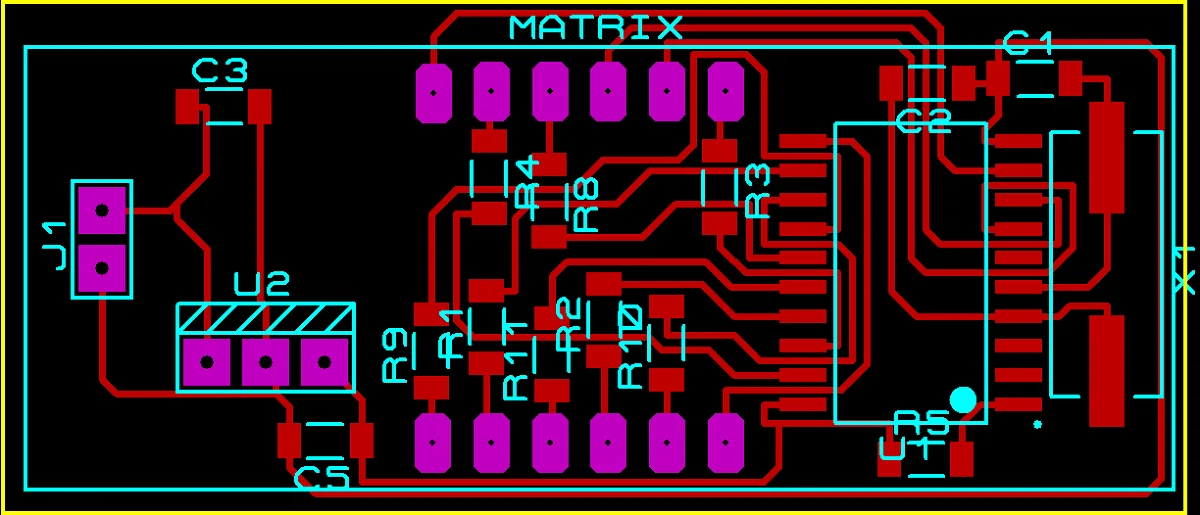

что то мне не сильно нравится разводить в SOIC корпусе. возможно если бы я знал все номиналы и их типа размеры было бы намного удобнее разводить. а пока что вот так. и это я ещё кнопки не поставил.
у Вас есть исходник этой печатки?
Сомневаюсь что исходник остался так как было набросано на скорую руку, но в принципе возьмите тот же Sprint Layout расставите все детали согласно картинке и проведите дорожки. Делов минут на 10. Да я бы и не советовал нарисовано было на скорую руку и только для версии 1,0 И кнопки я туда не завел.

Спасибо за подсказки. Плату разведу.
