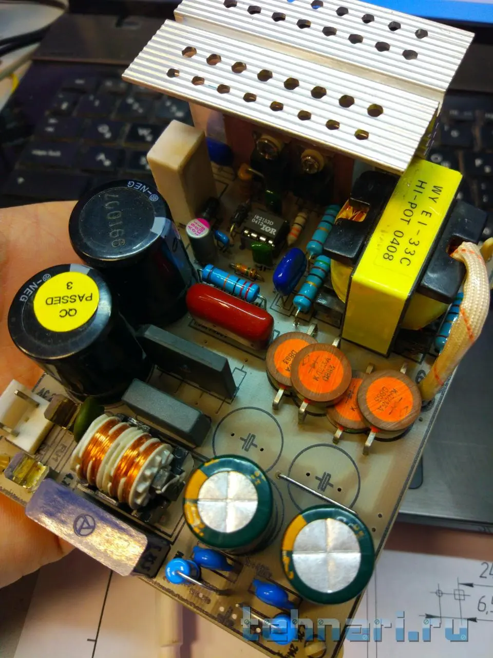

на выходе получил чуть более 12В в плечо. Ожидалось, прямо сказать, поболее, куда копнуть.
Транс использовал из БП LC-200A.
Возможно у трансформатора другая распиновка вторичных обмоток, в твоём случае получилось , что линия +5в попадает на выпрямитель. У неё как раз в районе 11-12В на выходе. Тебе нужно найти две ножки на которые намотано меньше жилок, чем на остальные, вот они будут с линии +12В, как раз то что тебе нужно.
У меня была такая же проблема .Нашел схему намотки трансформатора и соединил выводы,как на фото.

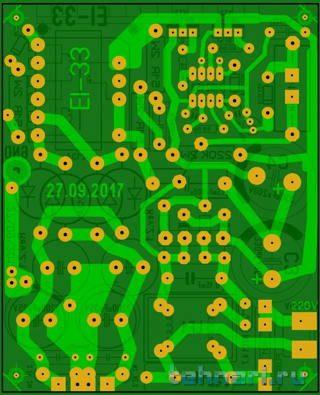

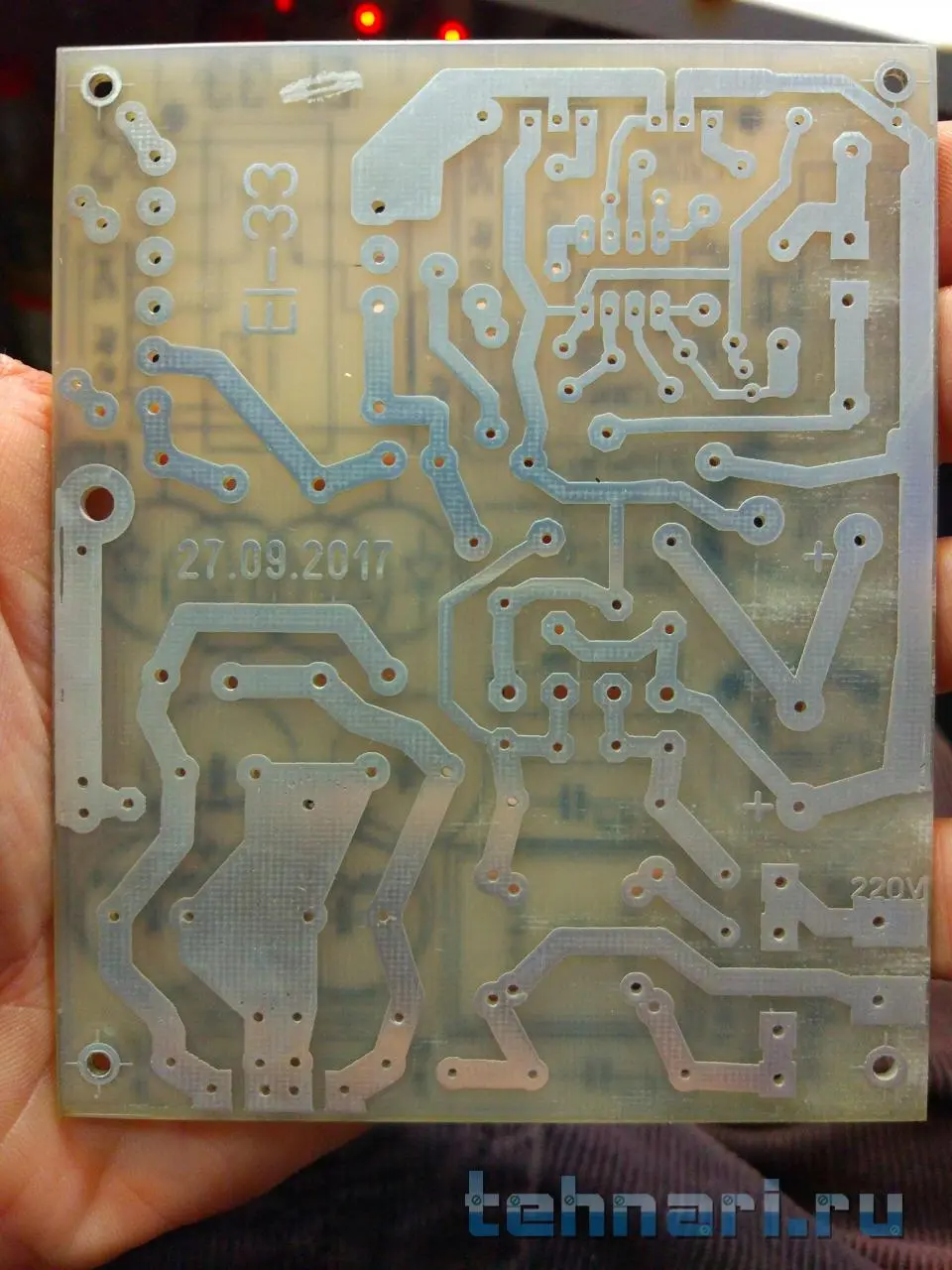

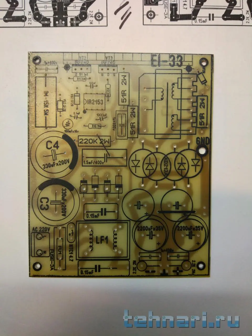

Платку эту я разводил под сразу два проекта, первый это
http://www.tehnari.ru/f114/t103399/
а именно вот
http://www.tehnari.ru/2371425-post22.html
там же и ПП для его, всё в одном, сразу и ПН и фильтр и сам оконечник.
Далее был вот этот проект по *внедрению* вместо STK
так же был вариант использование в составе квадро системы
касаемо самой ПП, то вот два варианта, по сути это одно и тоже, только второй вариант это два первых на одном куске текстолита.

Здравствуйте.
Практически собрал блок, помогите разобраца как надо закоротить выводы трансформатора ?
Здравствуйте.
у Вас там ключей , как того гуталина у Матроскина?
(трое из Простоквашино)
Посмотрите фотки в сообщении выше. Я проверял до тех пор пока индуктивность закороченных обмоток стала равна, т. е. одинакова.

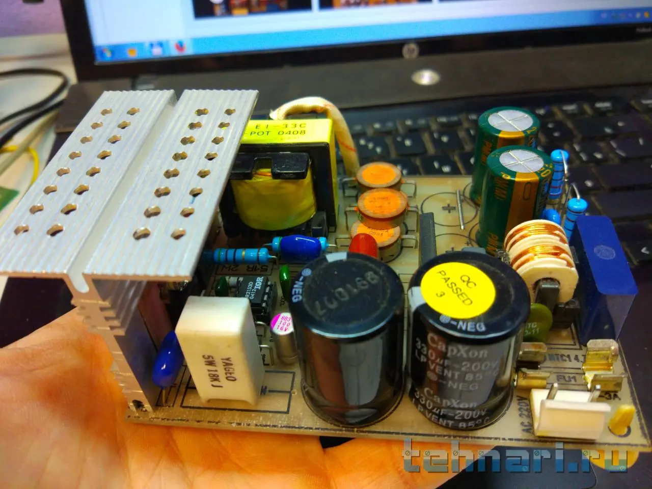

Вопросы, вопросы и снова вопросы... Собрал я ИБП по преведенной в теме схеме, исплдбзуя печатку со второй страницы, вроде-бы и все замечательно, но перекос по плечам уж больно страшный. 22 и 30в, неужели транс так "прекрасно" намотан?
посмотрите откуда его выпаяли,какие были выводы и на какое напряжение подключены
