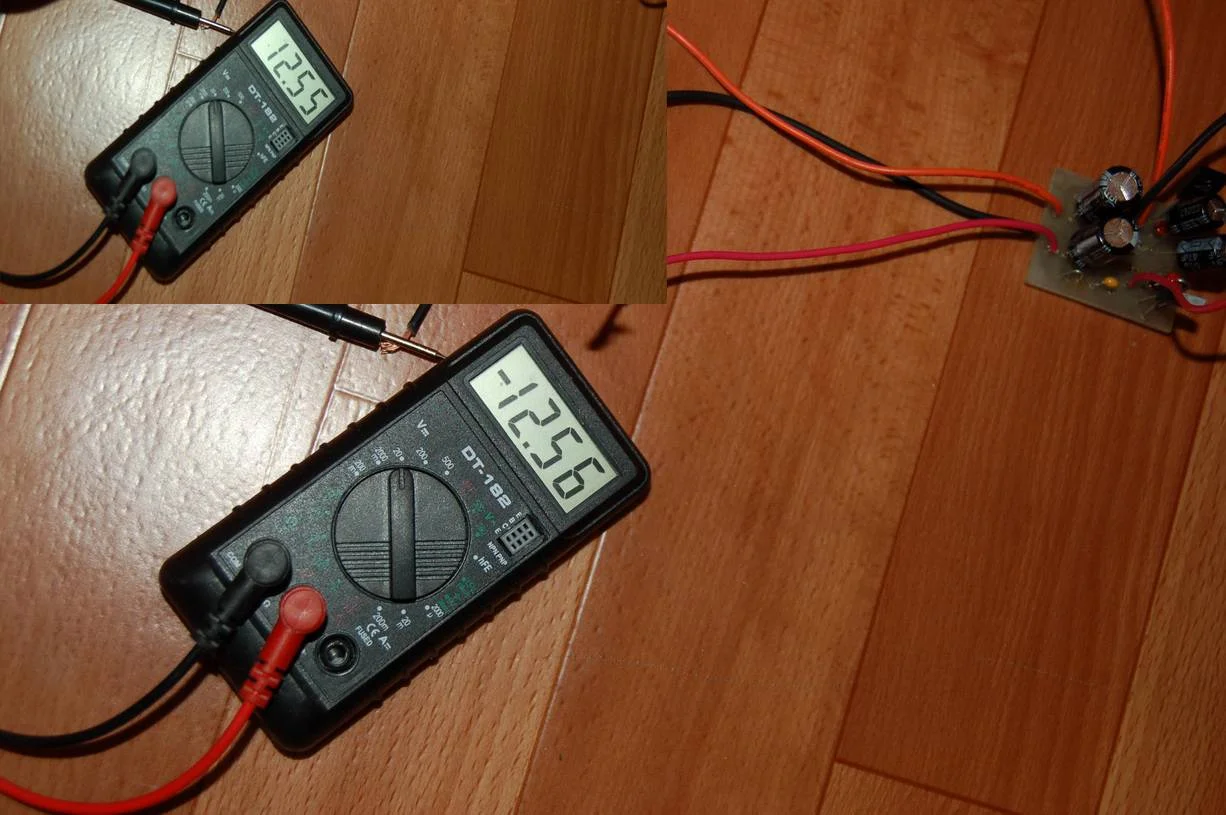

Времени сегодня у меня не было заниматься сабом, но вот под вечер переделал преобразователь питания для ФНЧ

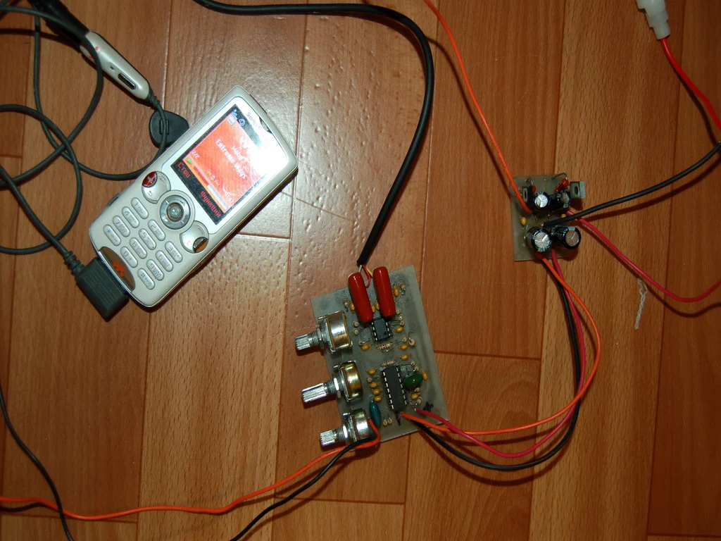

Проверил работоспособность собранного фильтра, собран оказался верно с первого раза. Подцеплять сразу к звуковой карте не стал рисковать, сигнал взял с телефона. Завтра займусь корпусом саба

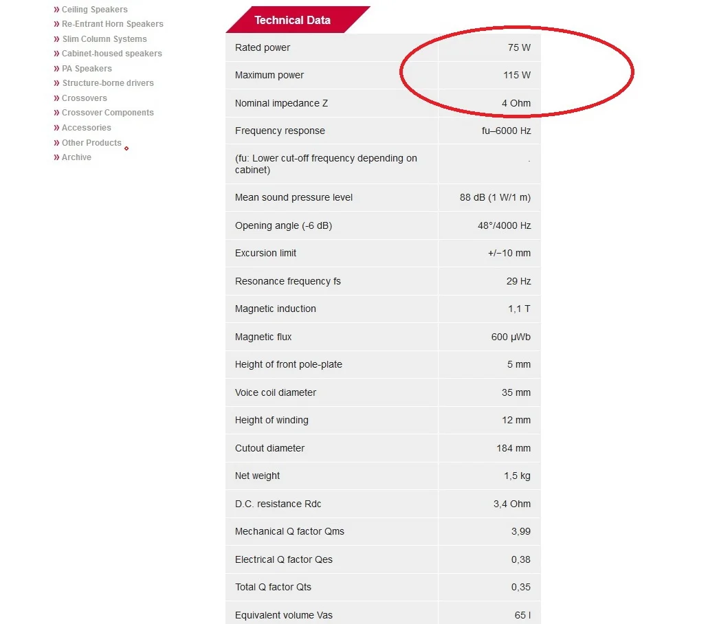

Azziop на твой взгляд какой оптимальной мощности усилителя будет достаточно для такого саба с этим динамиком с фазоинвертором?

Ориентировочно LM3886 или TDA7294. Но лучше спроси у Юрий-dos, он в динамиках лучше меня разбирается.

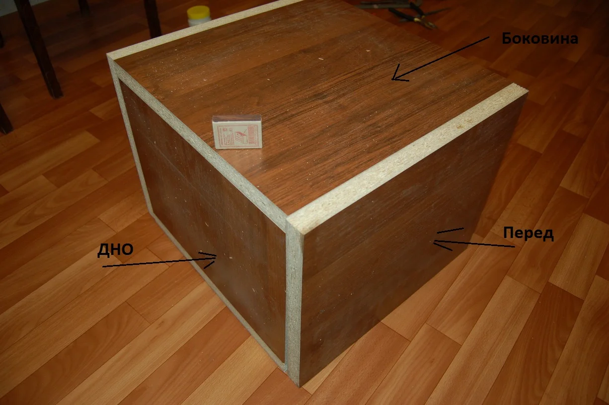

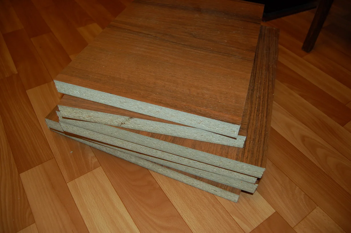

Сегодня напилил в столярке по своим размерам панели для саба. Начну потихоньку состыковывать, разбирать и снова собирать. Ферезеровать окружности под динамик и фазоинвертор , собирать саб на полиэфирную смолу(аналог эпоксидной смолы, только сохнет не сутки, а минут 40 , а если феном подсушить то вообще несколько минут). Потом будет шпатлевка и шлифовка. Работать приходится лишь вечером после работы, так что процесс у меня затянется до выходных.Саб будет иметь вертикальное расположение привожу внешние его размеры ДхШхВ - 450х350х400. Саб не будет иметь внутренних распорок, толщины стенок тут с запасом. Забегая вперед скажу лишь что стенки изнутри будут обклеены виброизоляцией (такая липучая битумная основа нанесенная на алюминиевую фольгу). Фотографии всего этого процесса по мере работы буду выкладывать, кому интересно станет.

Дополню вот)
