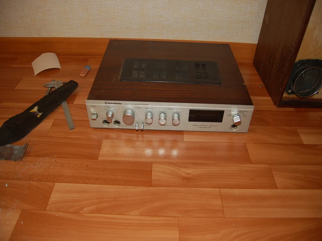

И вот еще, немного не в тему, но мне сегодня отдали рабочий усилитель радиотехника у-101 и колонку электроника 25АС-126. Усилитель немного с хрипотцой на выходе, но я слушать его не планирую. Там ведь блок питания наверное вполне неплохой должен быть? Ну и ручки алюминиевые с радиатором куда нибудь еще пригодятся, есть смысл оттуда еще что нибудь вытащить полезное или сразу в металлолом?
    64 KB · Просмотры: 231
оконечник хороший,заменить сухие электролиты,можно даже все один-в обратной связи,и можно применить для нового проекта,либо пустить сигнал в обход темброблока и селектора входов прямо на оконечники,в питании поставить *хорошие* конденсаторы и будет нормальный усилитель,по качеству переплюнет пресловутую тда7294,там ведь усилок слизаный с буржуйского *Энтони Холтона*,только на советской сомплектухе.При небольшой доработке будет вполне хорошей альтернативой любому домашнему усилителю.
DTS , ты меня озадачил прямо с этим усилителем)). Ладно видимо это будет в будущем другая тема для творчества( с твоей помощью и остальных гуру паяльника), пока сосредоточусь на сабе.
желаю удачи,слежу за темой :)
Трансформатор там на 100 ватт, силовая обмотка выдает на блоке питания +/-31 вольт. Можно запитать вполне приличный усилок настоящих ватт 35-40 на канал. Усилитель мощности откровенная лажа. Не знаю с чего он слизан, но звук представляет из себя мусор. Оконечник менять однозначно. Селектор входов собран на 547 микросхемах, лучше переделать под реле. Темброблок тоже оставляет желать лучшего. Хороший индикатор уровня, очень красиво работает, намного лучше светодиодных. Хорошая схема защиты АС.
Усилитель мощности откровенная лажа. звук представляет из себя мусор.
в *лобовом*сравнении с тда7294 у меня мнение сложилось диаметрально противоположное.
сам скупал на запчасти ррр101,востанавливал оконечники и продавал нуждающимся,причём не единожды.
http://www.tehnari.ru/f68/t59085/
мощность конечно меньше,но звук намного лучше.
Я потом попробую разобраться и упростить до минимуму радиотехнику, выбросить все не нужное, заменить что посоветуете и сравню, благо есть с чем.

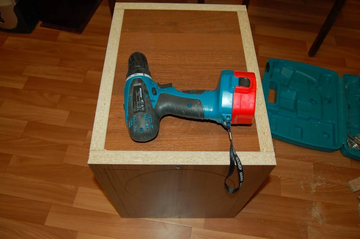

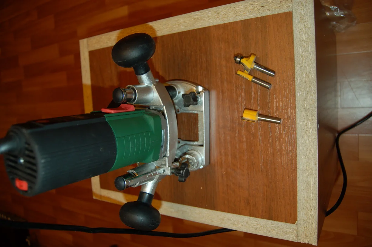

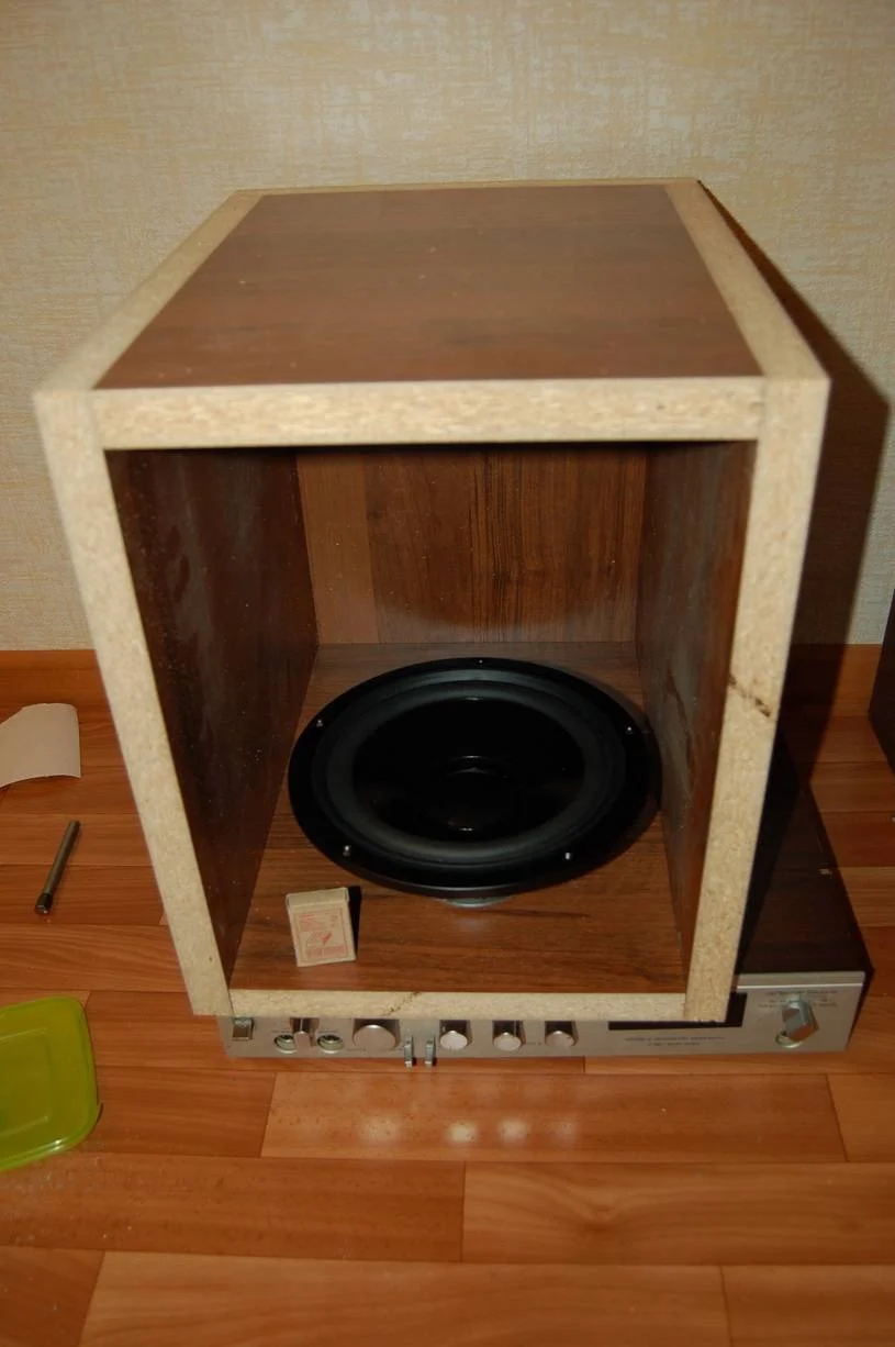

А пока вот примерный вид саба. Фрезеровать сегодня уже нет сил да и соседей жалко. Во общем корпус получается очень основательным, тяжелым и монолитным как кирпич, упадет на ногу- палец сломает).

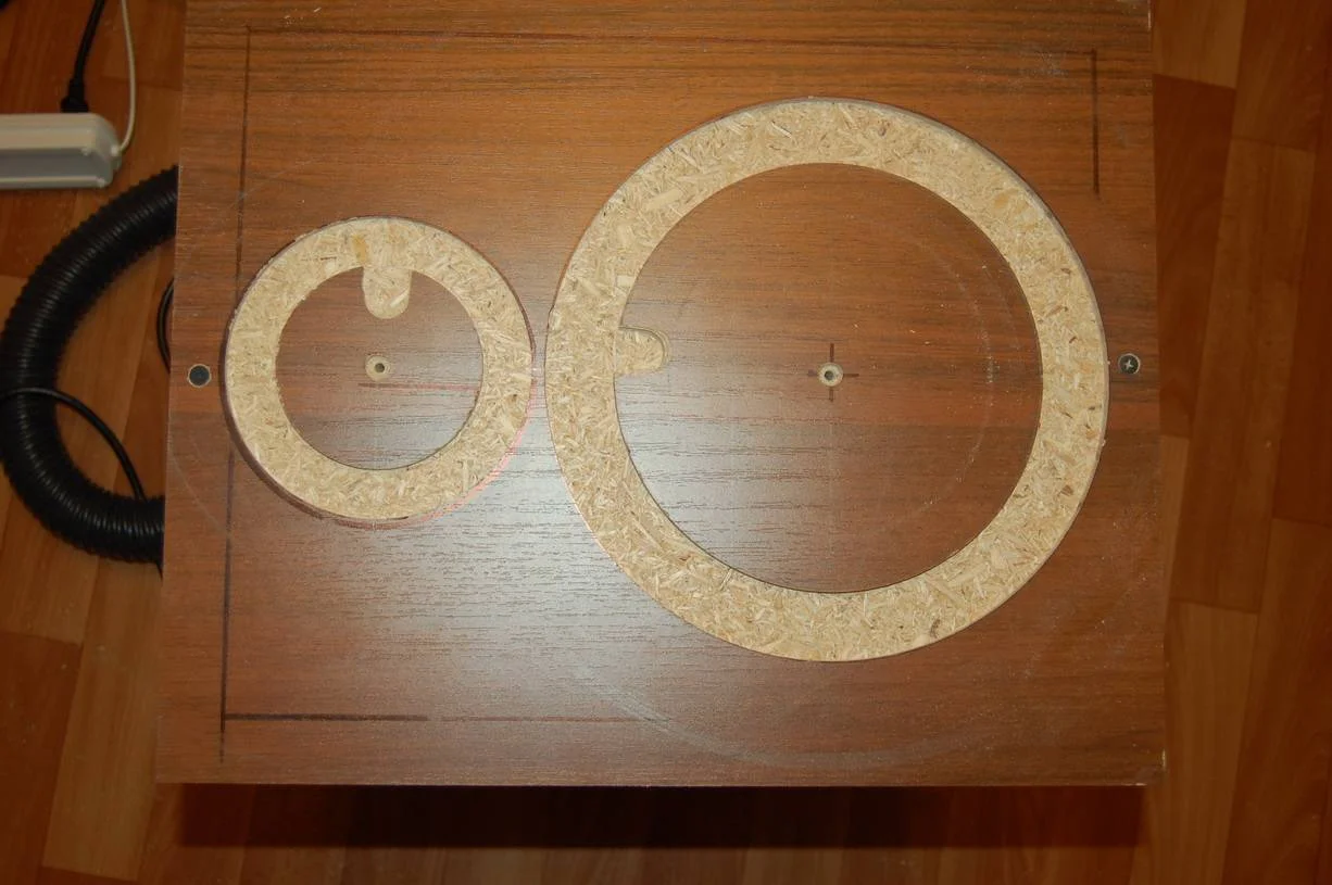

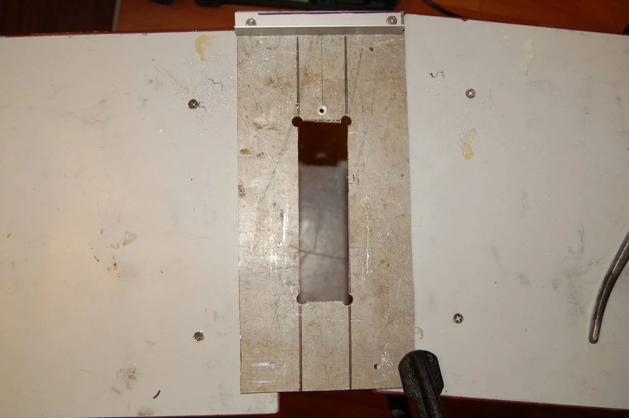

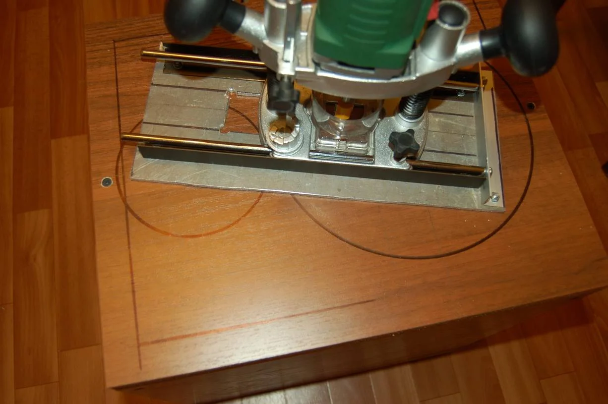

Сегодня планировал фрезеровать отверстия под динамики и засверлить все стенки для будущего крепежа. Но времени свободного оказалось немного, потратил его на изготовление циркуля для фрезера, для более качественного прохождения дуг. Фрезер у меня бытовой и не имеет никаких дополнительных приспособлений. Напряг фантазию и собрал такую конструкцию вот. С обратной стороны 4мм основания циркуля находится шип ,который вставляется в центр окружности.Теперь могу делать их диаметром от 55 мм до 350мм. Боковые салазки из уголков фиксируют очень плотно , а направляющие находящиеся в станине фрезера не дадут сместиться в радиальном направлении. Все таки городская квартира не подходит в качестве мастерской, в 21,00 у соседей маленькие дети за стенкой ложатся спать.
    84.7 KB · Просмотры: 3,143
    60.4 KB · Просмотры: 329
    76.7 KB · Просмотры: 1,420

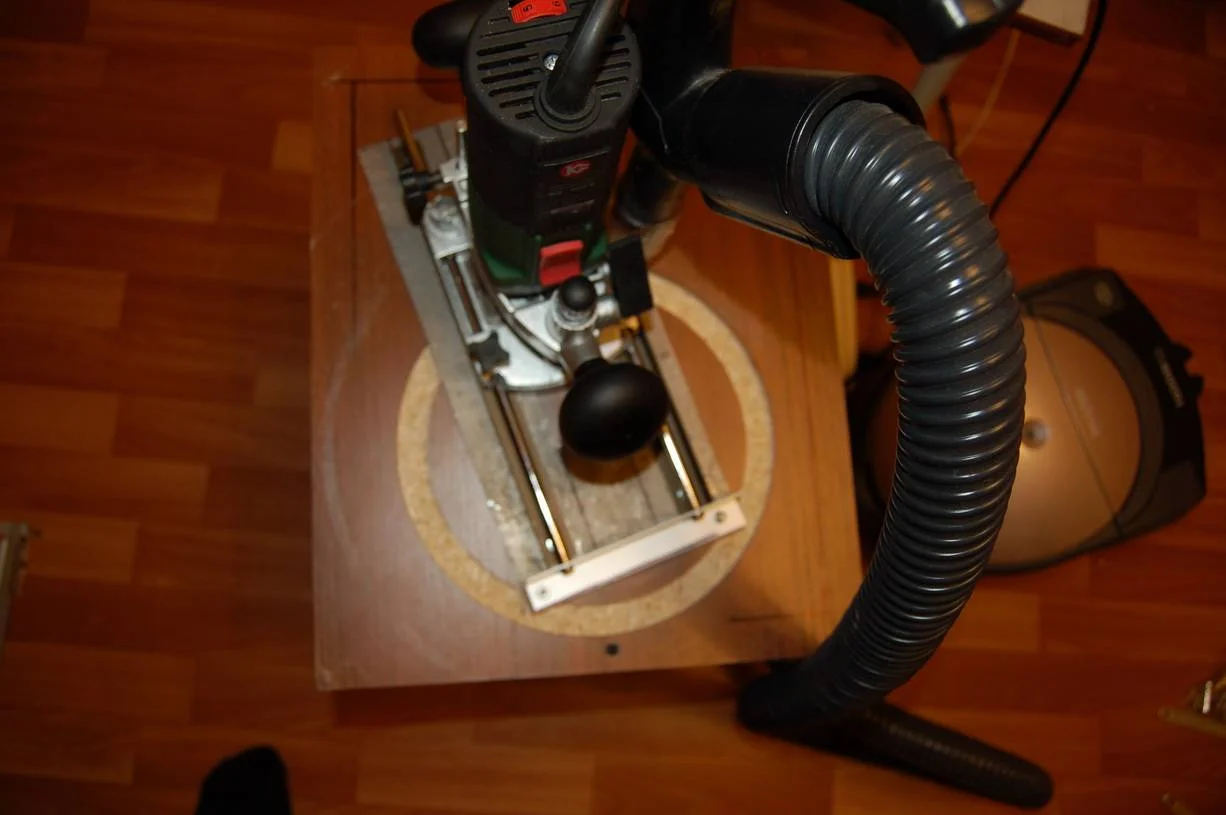

А как насчет пыли, которая разлетается по всем углам?
Как раз при работе с фрезером пыли нет. Все опилки отсасываются пылесосом , который подключается с обратной стороны к фрезеру. А вот шума при работе много, при 30т.об/мин звук пилорамы по всему дому разносится)

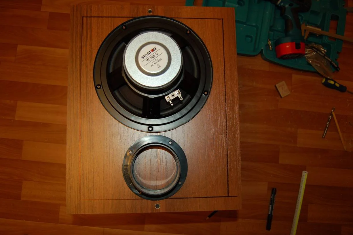

без корректора будет? Параметры сильно с заявленными разошлись?
Скорее всего без корректора, потому что я не знаю корректор чего)?
Динамик еще не испытывал в корпусе, нужно в выходные съездить за вибро-шумопоглощающими материалами и за смолой для склейки короба саба.
А Т/С парметры мерил? Говорят этит визатоны грешат разбегом параметров
Не мерил, в виду отсутствия подобного опыта и инструментов. Поэтому для меня без вариантов тут, буду надеяться что все соответствует написанному.
будем надеятся что не будет бубнежа.

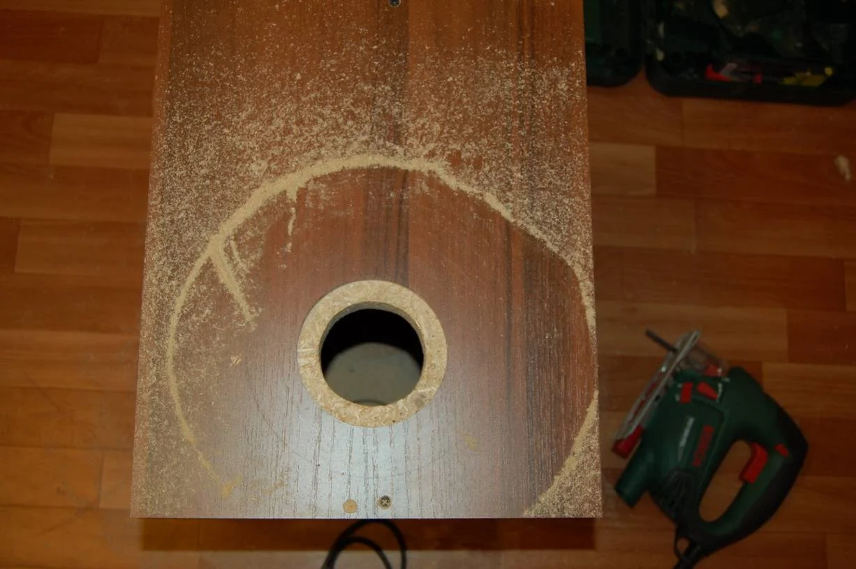

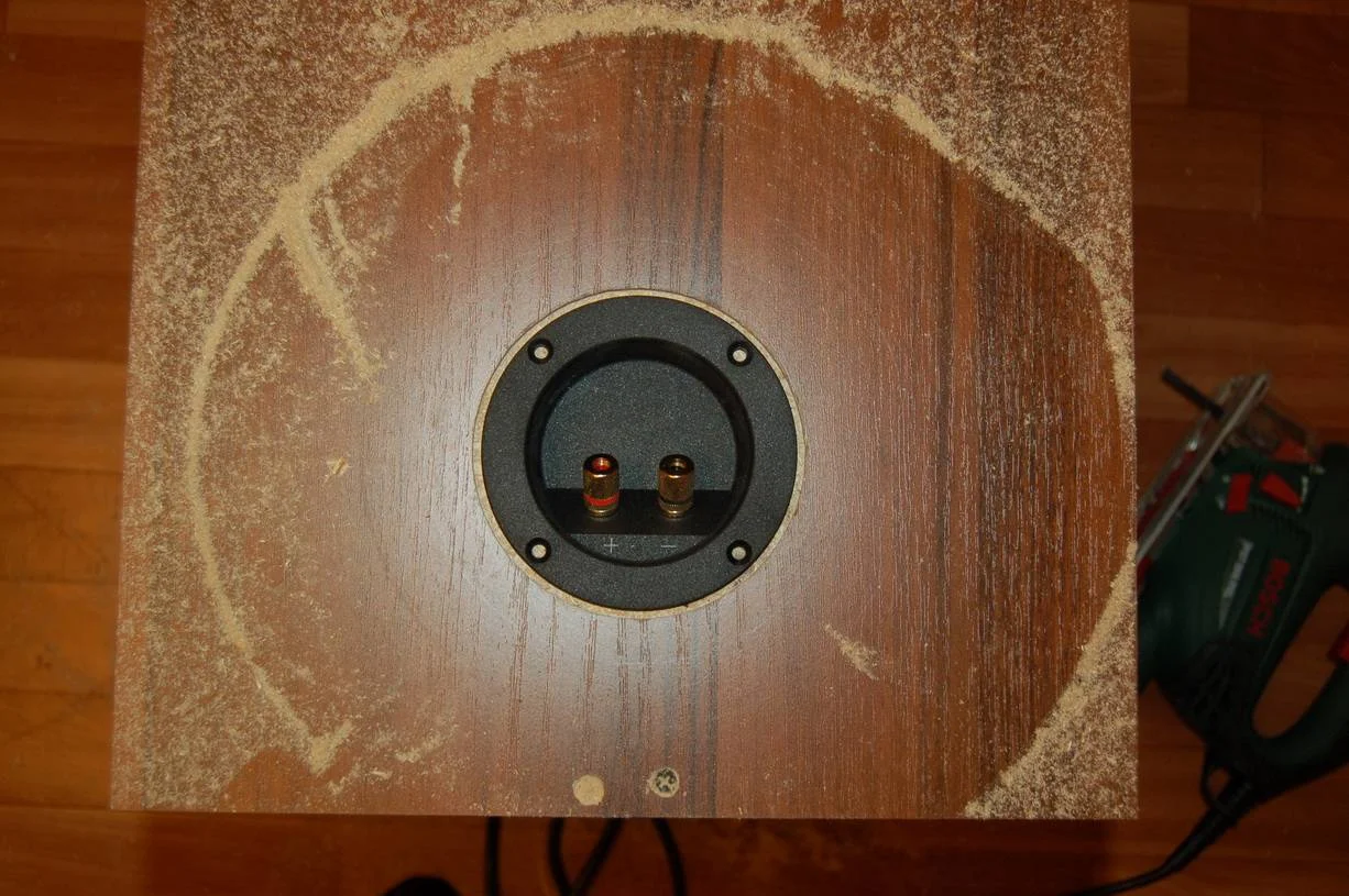

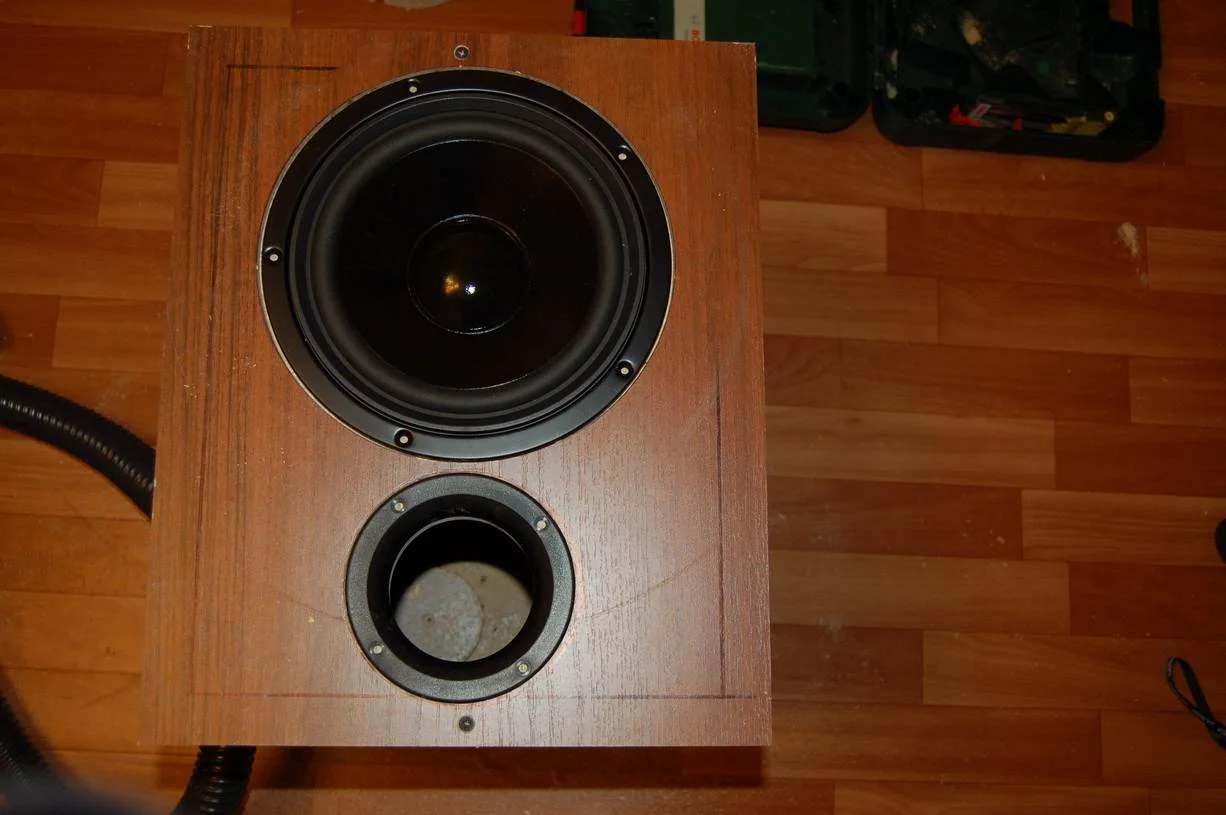

Собственно сама фрезеровка окружностей с циркулем намного быстрей чем без него. За час управился выпилив под динамик, фазоинвертор и терминал. Теперь разберу корпус и начну обклеивать его изнутри акустическими материалами
    50.2 KB · Просмотры: 1,087
    101 KB · Просмотры: 752
    76.1 KB · Просмотры: 1,568
    92.7 KB · Просмотры: 962
    166.1 KB · Просмотры: 1,272
с терминалом маленько промазал, однако tehno030
и с динамиком. Черным маркером закрась.
