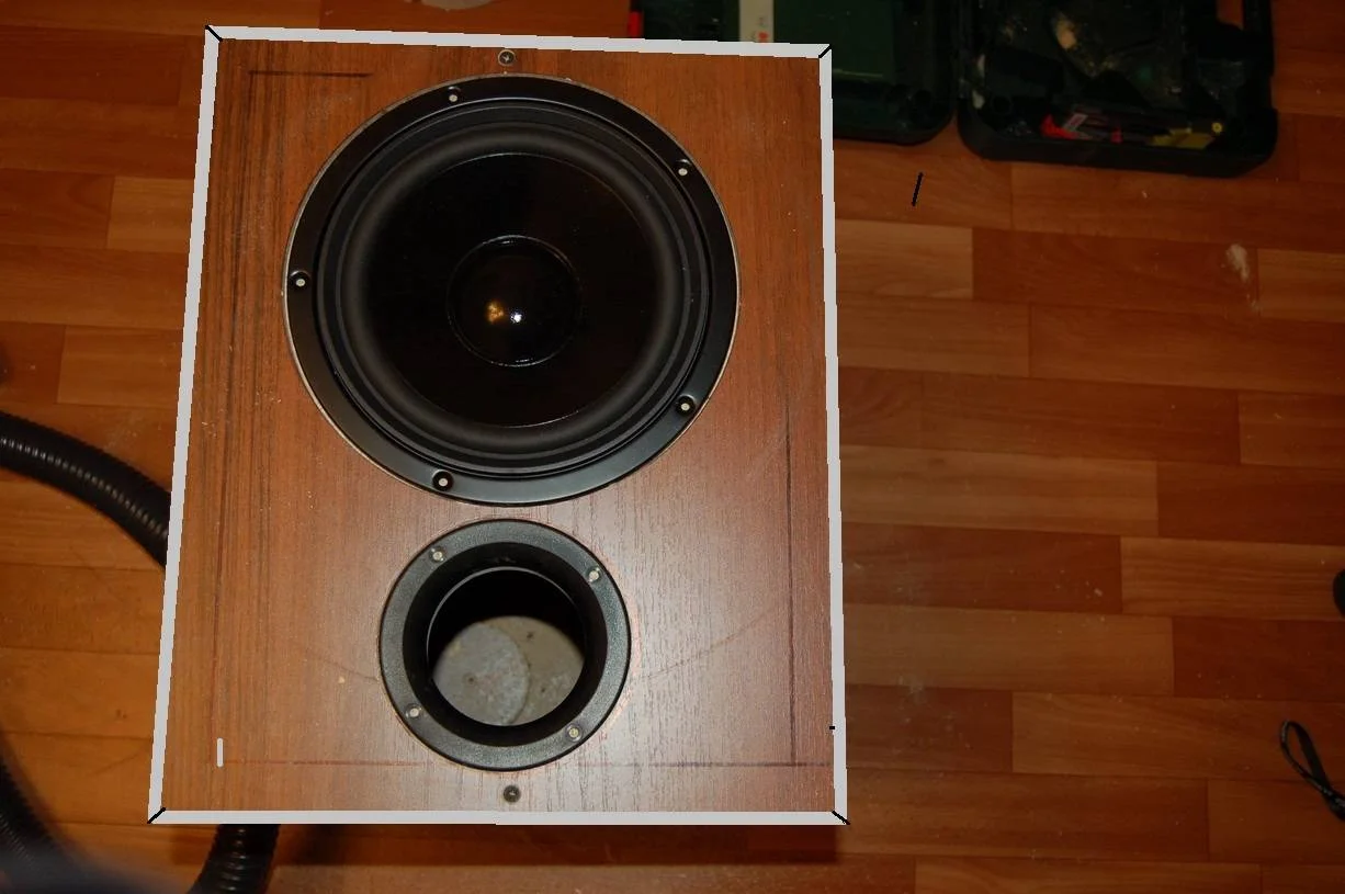

с терминалом маленько промазал, однако
и с динамиком. Черным маркером закрась.
Никаких промахов нет. Окружности фрезерованы с запасом по диаметру для последующей грунтовки, металик основы и автолака в несколько слоев . Что бы понятнее было- произойдет утолщение всех поверхностей. Под все будут делаться прокладки для герметизации , так что и глубина тоже с запасом сделана. Под фазоинвертор лишь сделал минимальный запас , там основание под конус. Это ведь не финальный вид саба, красота будет еще доводится до ума позже))
ишь как, я по 1,5 мм на сорону делал под кожзам, а что бы краской столько выбрать - будем смотреть.
Я 2 мм оставил себе на сторону. ЛКП имеет свойство в стыках плоскостей не повторять их , а скапливаться не растекаясь. Не хочу потом с наждачной бумагой сидеть, динамик впихивать). Есть мысль еще все углы саба алюминиевым уголком на шурупы и клей обделать, зашпатлевать и все вместе покрасить. И углы глядишь будут защищены от физ. воздействий
Вот так примерно уголком заделать все торцы саба

Планируются дети) как бы не сгрызли углы и на динамик решетка от S-90
понял отстал)

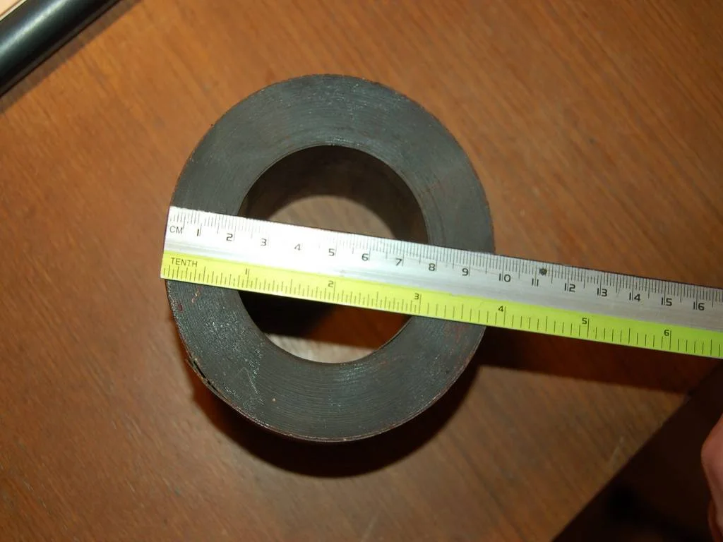

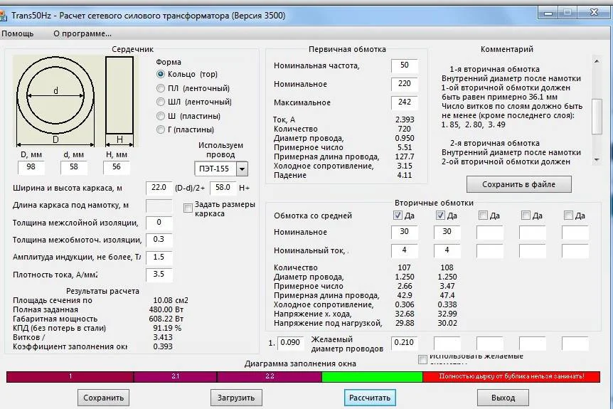

Специалисты, нужна снова ваша помощь. Нашел железо ТОР, буду учиться мотать трансформатор. Посмотрите пожалуйста верны ли расчеты в программе?
720 витков первички d=0.95 и по 107 витков вторички d=1.25

ну почти все верно,только плотность тока поменьше конечно,да и еще края очень острые придется обработать,чтоб не резало проводник.
куда ещё меньше:tehnari_ru_093:,там можно и 5-6А/мм2 смело пускать-бублик очень хорошо охлаждается!Другое дело индукцию снизить до 1-1.2Тл -будет толку большеtehno030
