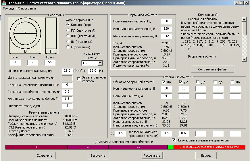

Подскажите , возможно ли тут использовать в первичке провод 0,6 мм ? А то не могу найти такого диаметра как в программе указано. Два трансформатора уже размотал. Мне нужно получить мощность 160-170 ватт

да, можно применить 0.6.
повторяю ещё раз,-Амплитуду индукции возьми не более 1.2Тл,а лучше 1Тл.

Тимур, ну головой иногда думать надо, а не шаблоны фигачить. 1.2 Тл - это для Ш-образных трансов. Для кольцевых 1.5 Тл, это выбор с достаточным запасом.

Спасибо, тогда начну мотать 0.6мм.

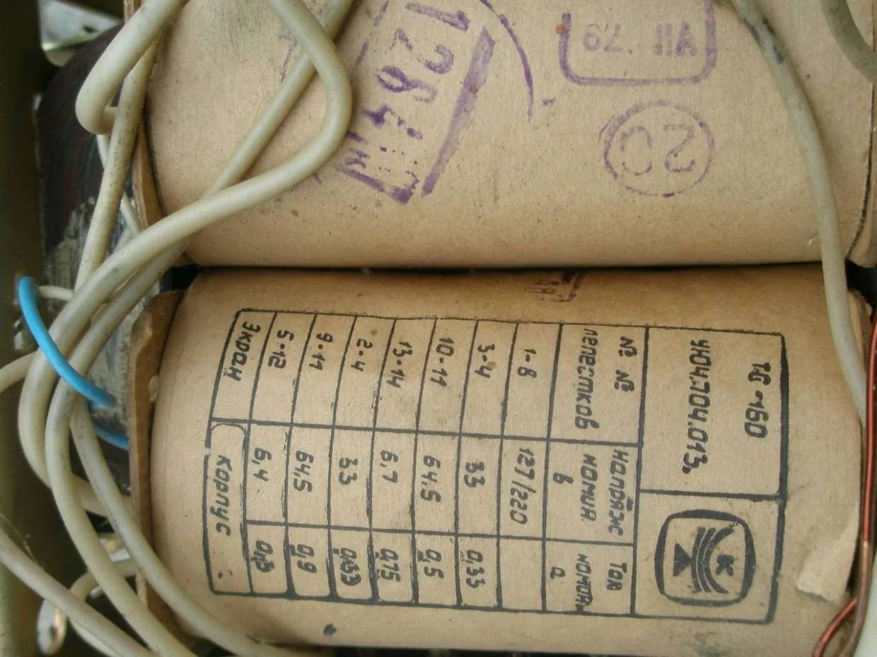

Подскажите еще пожалуйста, сколько вторичек на одной катушке трансформатора ТС-160? А то я одну тему нашел лишь на этом форуме про него , но там там нет информации совсем
Вот такой вот трансформатор. Просто там на каждой катушке вроде первичек тоже несколько

В программе есть специальная опция - "Использовать желаемые диаметры".
Ставим галочку и вводим диаметры проводов имеющихся в наличии. При использовании провода Ф0.6, первичку необходимо мотать в три нитки.
Плотность тока, при мощности свыше 300Вт, для тора должна быть не более 3 А/мм2.

Помогите теперь кто может с ТС-160. Смотал с катушек все вторички. На каждой катушке осталось по одной первичке и экран наверное, выводы подписал какие написаны на них. Вывода №3 соединил между собой, на выводы №1 через лампу подаю напряжение. Лампа горит в полнакала, транс гудит сильно.
пробовал соединять один вывод №3 и №1 , а на оставшиеся два подавал напряжение, лампа горит в полную яркость , словно в розетку вставил.
Видимо нужно первичку доматывать тоже и соединять все таки два вывода №3?

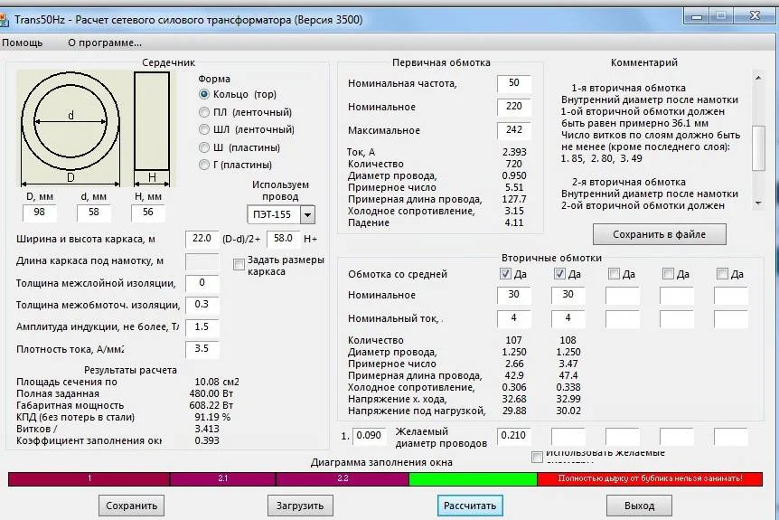

Количество витков на вольт высчитывается по количеству витков первички. Далее надо учитывать, что это напряжение на холостом ходу и просядет под нагрузкой. Но зачем это делать, если программа сама всё считает?
Сколько витков в первичку намотал?
700 витков первички, на большее провода не хватило. Я намотал 10 витков вторички 1,2 мм диаметр получил 2,2 вольта. Ну вот на 1 виток и получил 0,22В. Значит витков 70 понадобится для получения 30в на одной вторичке. Я неправильно что то сосчитал?

220/700=0.314 вольт на виток. Твой результат скорее всего связан с погрешностью мультиметра. Для 30 вольт под нагрузкой потребуется примерно 100 витков.
По поводу ТС-160 даже не знаю. Не должен он гудеть на холостом ходу, да и лампочка гореть не должна. Можно, конечно, попробовать домотать первичку, но возможно есть межвитковые замыкания. Думаю лучше первичку перемотать полностью.
