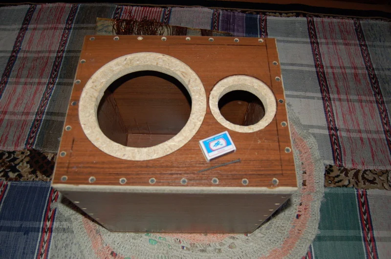

Только что склеил корпус саба на полиэфирную смолу и стянул намертво саморезами. Останется теперь зашпатлевать ,загрунтовать и покрасить.

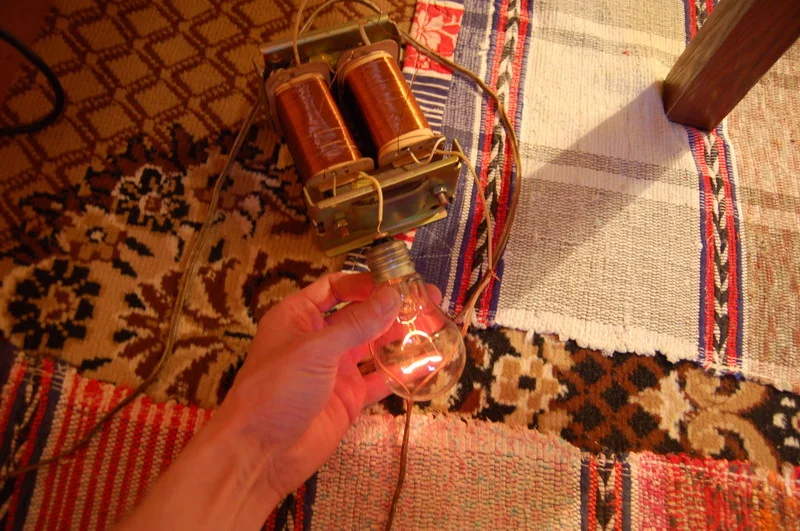

Помогите теперь кто может с ТС-160. Смотал с катушек все вторички. На каждой катушке осталось по одной первичке и экран наверное, выводы подписал какие написаны на них. Вывода №3 соединил между собой, на выводы №1 через лампу подаю напряжение. Лампа горит в полнакала, транс гудит сильно.
пробовал соединять один вывод №3 и №1 , а на оставшиеся два подавал напряжение, лампа горит в полную яркость , словно в розетку вставил.
Видимо нужно первичку доматывать тоже и соединять все таки два вывода №3?
зачистить половинки,домотать по 30-40витков на каждую катушку и подключить последовательно с *родной* первичкой.Дальше мотаем свои вторички,а при сборке смотрим чтобы не попутать половинки местами соприкосновения,намазываем клеем и собираем свой трансик,а дальше сушка и пропитка(варка).

соединять нужно так: 1 и 1 - сеть, 2-2 перемычка, экран под №4

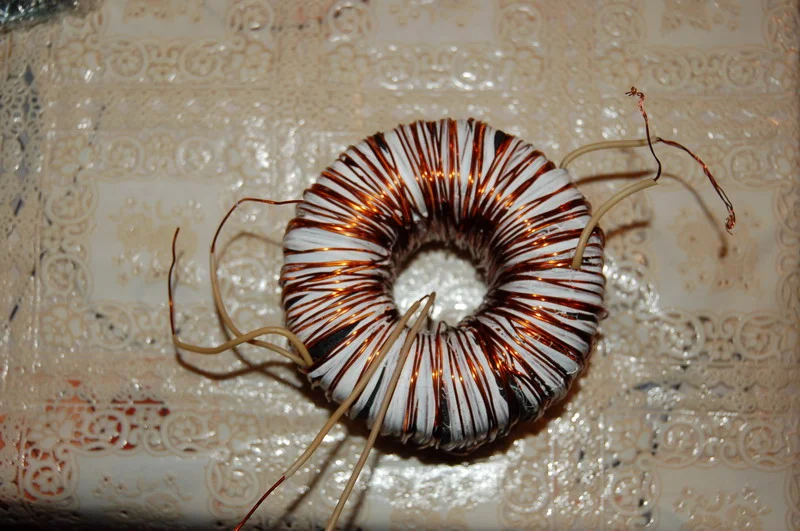

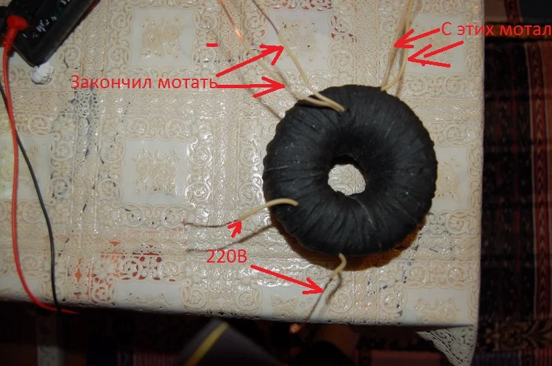

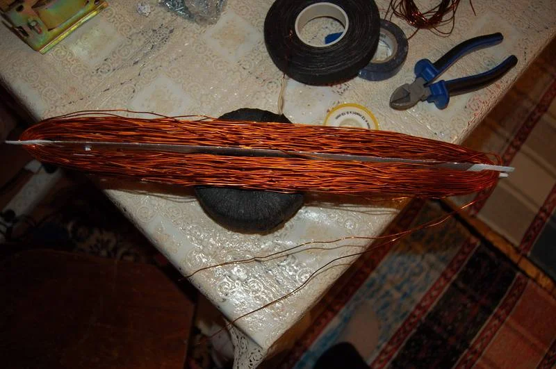

Вот закончил ТОР мотать. Мотал также сразу двойным проводом. На фото как раз последние витки доматываю. Каждая вторичка по 34В получилась ровно. Надо будет лишь определиться какие концы у вторичек соединить.
а чего там определятся начало с началом-ток увеличиш,конец первой и начало второй-напряжение.
Получается 2 начальных конца соединю и будет средняя точка?
То что сразу двойным проводом мотал, это правильно. Какой диаметр провода во вторичке?
нет,начало одной с концом второй-это для *бублика*(тора),
а
для стержневого варианта(две катушки на тс-160)нужно соединять начало одной с началом второй-это будет средней точкой.

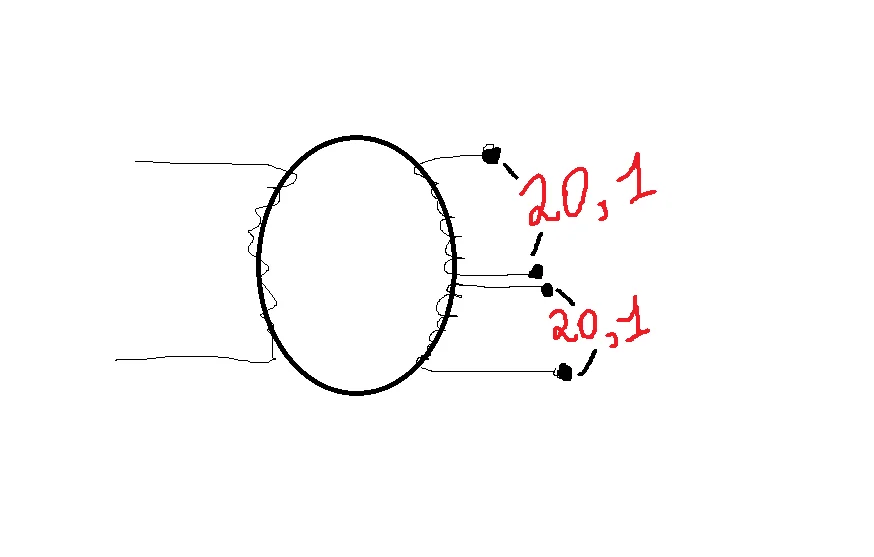

Вы его совсем запутали.Соедини конец первой и начало второй обмотки-это и будет средняя точка.Земля.

у него два трансформатора,вот на два сразу и ответил,думаю-разберётся :)
если надо подробно нарисую.

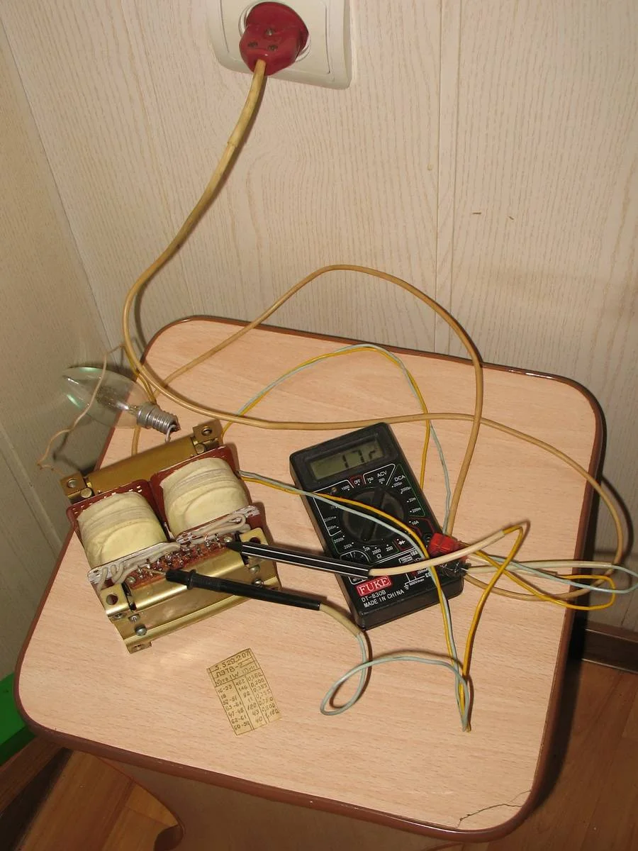

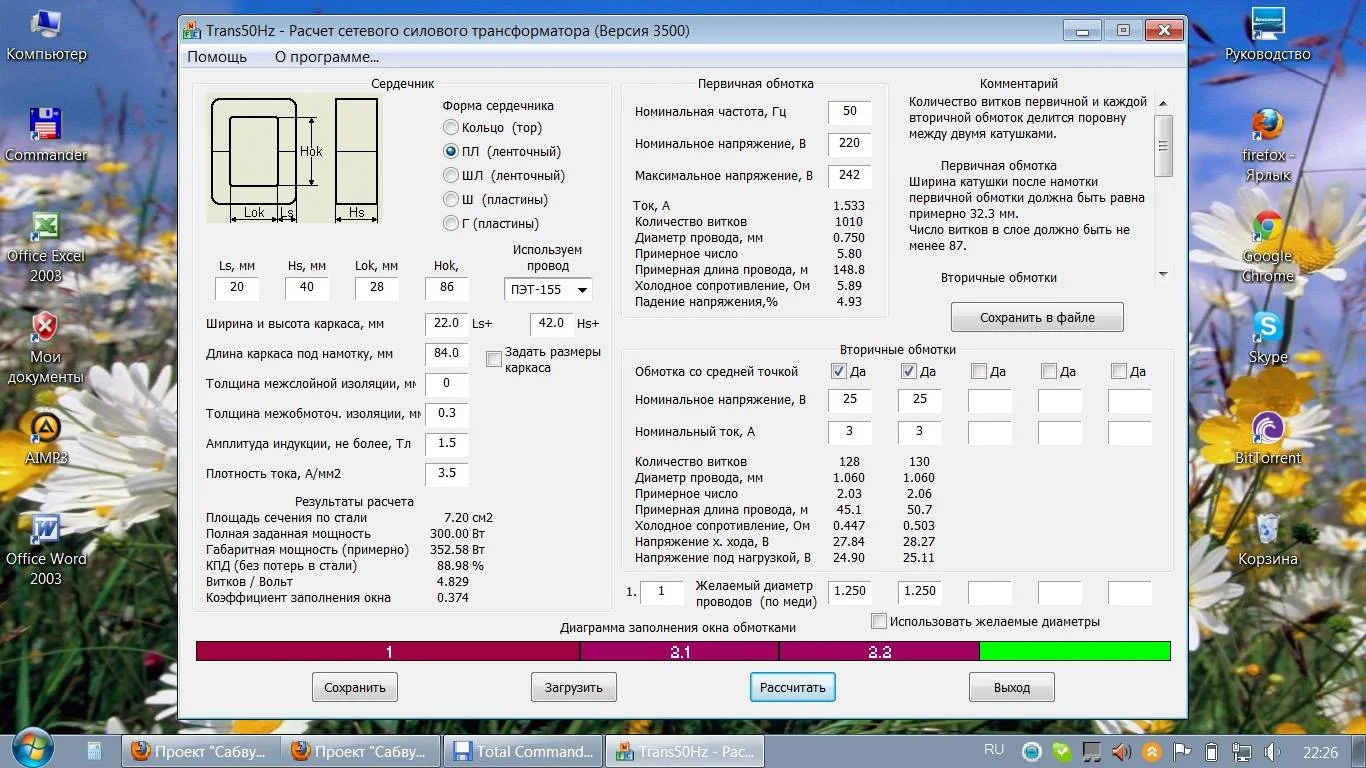

Все спасибо разобрался как соединять. Единственное все таки у ТС-160 буду заново перематывать первичку -так пожалуй проще будет мне, программа подсчитала по 500 витков на катушку. Потому что я еще по 100 витков намотал на каждую катушку и все равно видимо мало, появляется накал на лампе через 2 сек.

Тоже недавно перематывал ТС-160. Первичка родная осталась. Лампочка 60 Вт на холостом ходу не светится и транс не гудит вообще. Первичка 462 витка на катушку. Этикетка с витками приложена.
