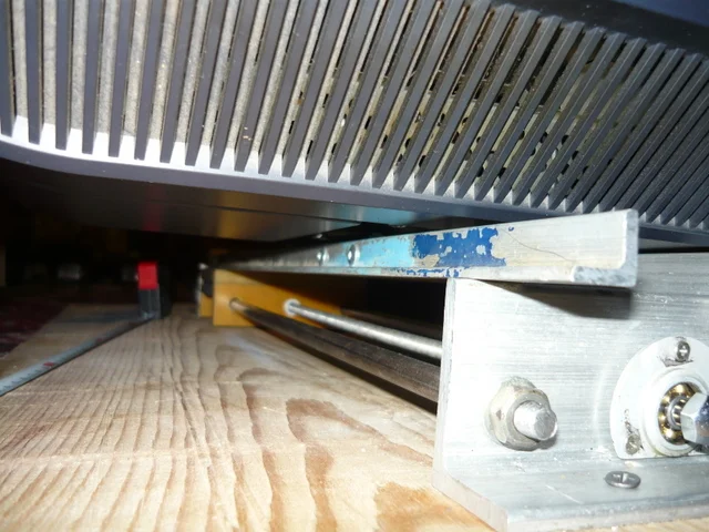

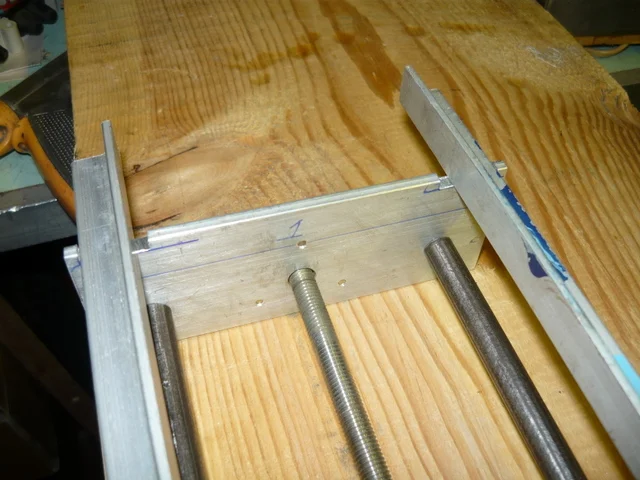

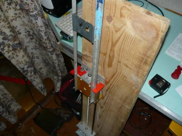

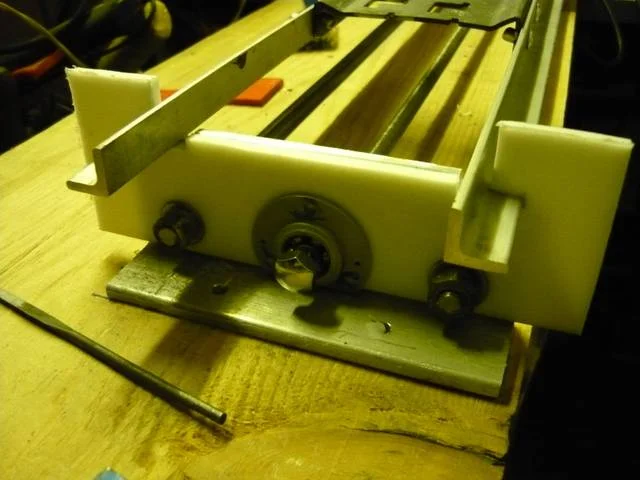

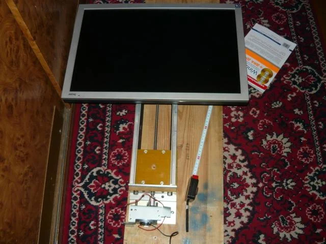

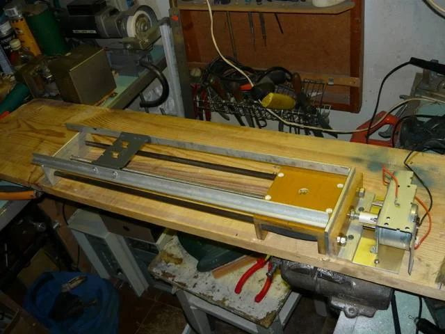

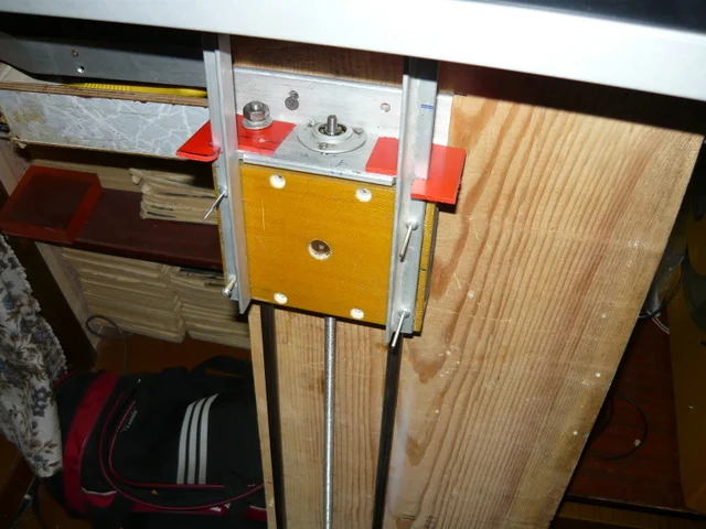

кочевник, я просто попробую,
для стабильной работы реле нужно 24вольта.
Для двигателя 21 вольт. Сейчас питаю всё 20-21вольт.
Возможно даже понижу напряжение на двигатель до 16-18,
а то быстро и шумно.
В ролике подавал 12в.

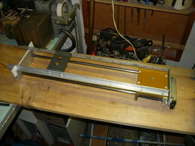

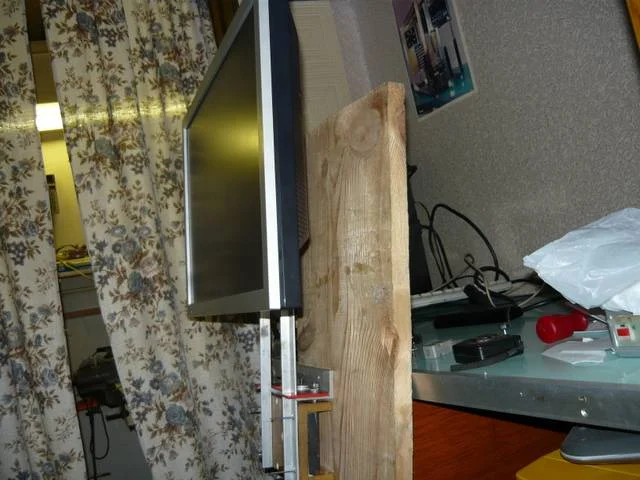

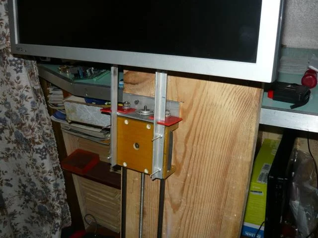

Сегодня: Поработал немного, надо и отдохнуть.
Прикрепил уголки, придумал как будет стоять концевик.
Сделал временные детали, так как материал (фторопласт)
будет только завтра. Опробовал шума ещё меньше,
поднимает хорошо. Монитор на уголках держится,
достаточно прочно.

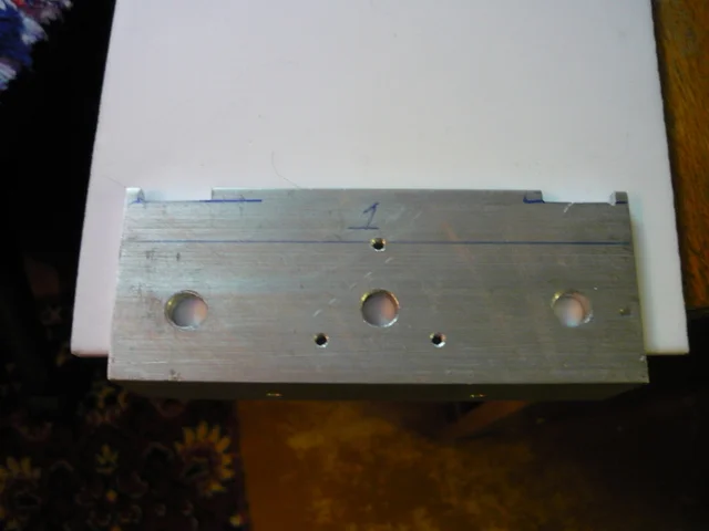

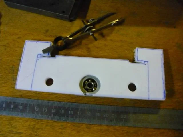

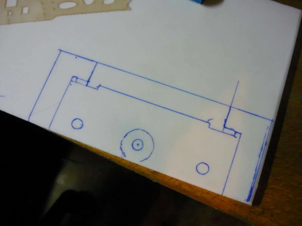

Сегодня было мало времени.
Сделал деталь, но с ошибкой,
придётся переделывать.

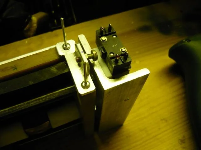

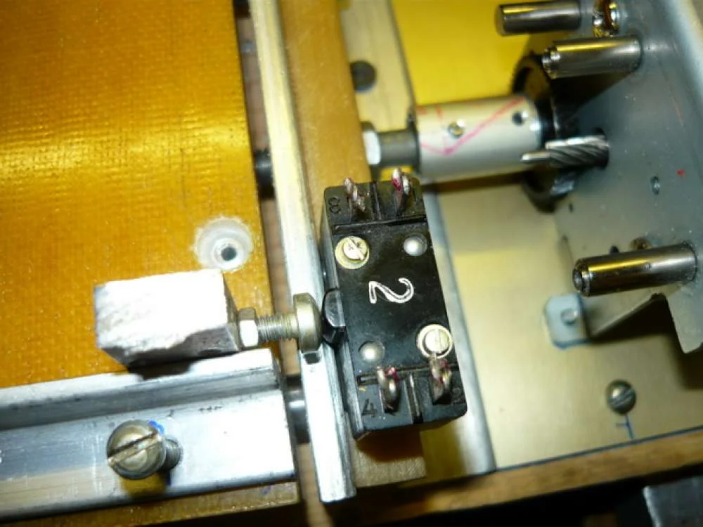

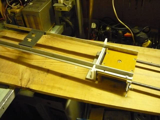

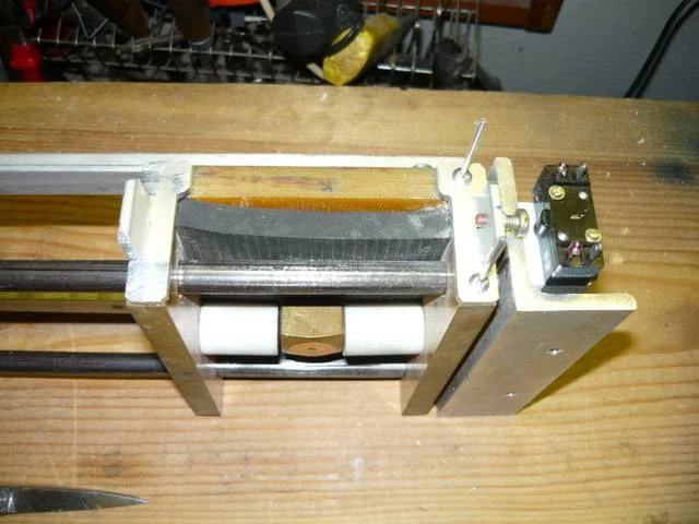

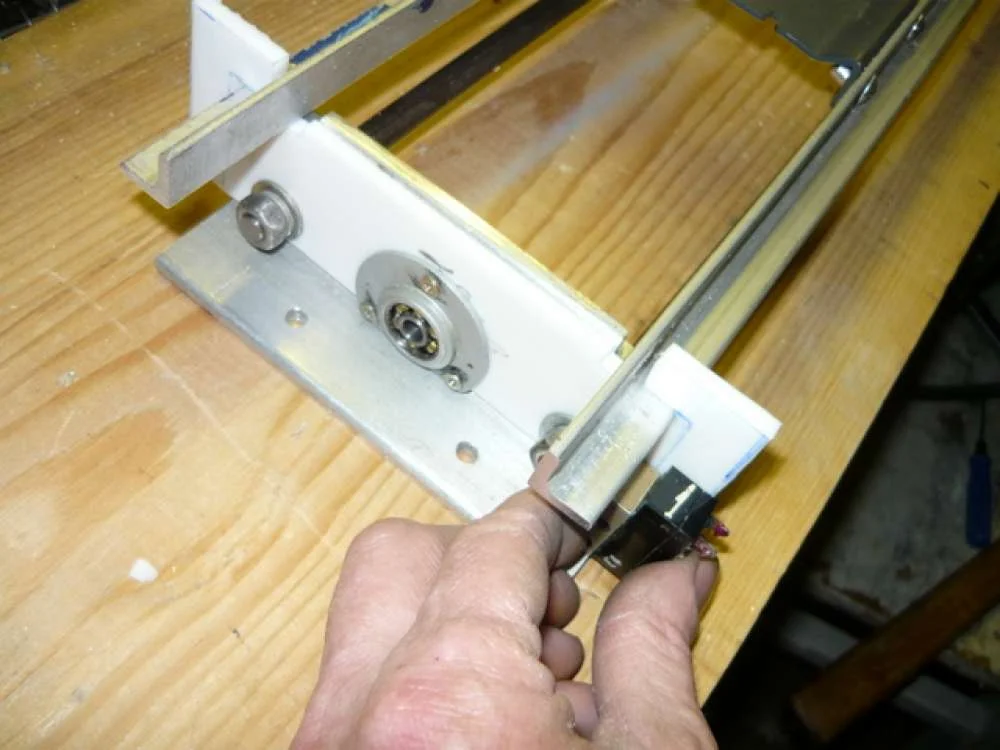

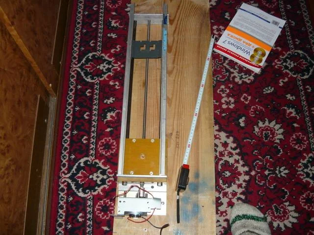

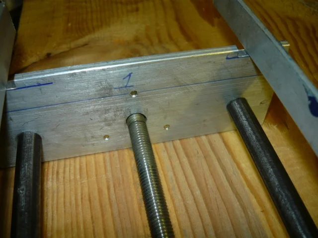

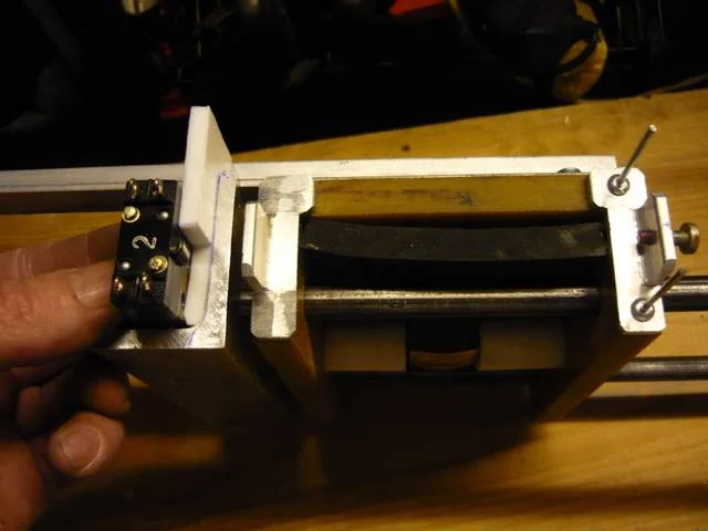

Продолжаю, мелочи занимают много времени.
Полностью переделал фторопластовую пластину.
Занялся концевиками, конструкция привода почти готова.
Останется, всё привести в божеский вид, сделать
декоративные панели и тд.

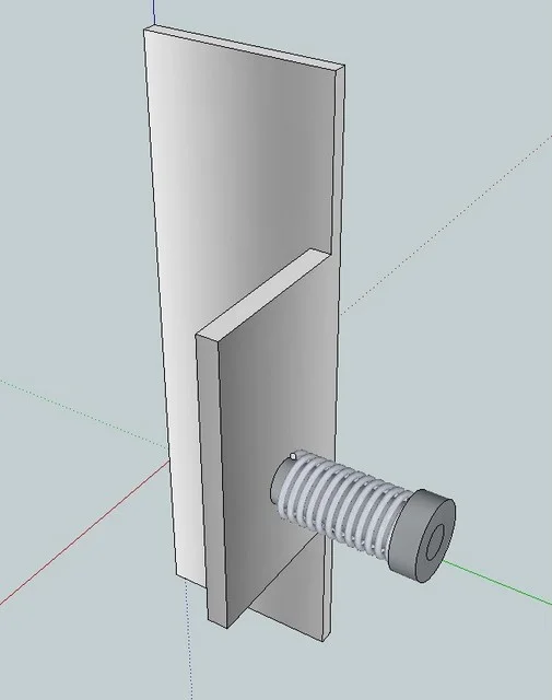

Смотрю, что у тебя концевик нажимается головкой винта, это может повредить сам переключатель. Лучше сделай подпружиненный штифт. Всё таки механизм имеет некоторую инерцию.
Валер, пожалуй может, посмотрим, буду испытывать и усовершенствовать.
Со штифтом мысль понял, спасибо.

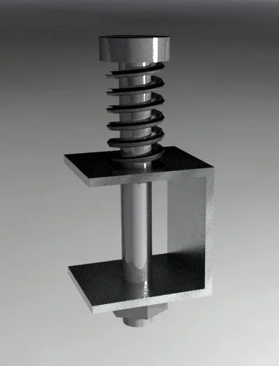

Думаю примерно так, обезопасить выключатель.
    13.4 KB · Просмотры: 132
Лучше вот так сделать, а то с одной точкой опоры будет перекашивать штифт.
Там места маловато под пружину, но посмотрим.
Общуюю длинну механизма, расчитал из величины подъема + двигатель (привод).
Высота до столешницы 680-700мм вот и придумывал. Но первый блин...
Тогда сделай из плоской пружины.
Валер, ты мои мысли читаешь, ещё в обед подумал. :tehnari_ru_117:

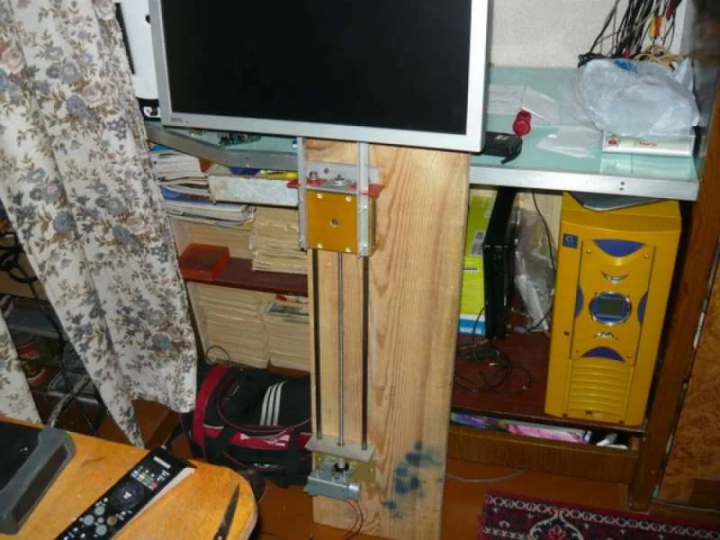

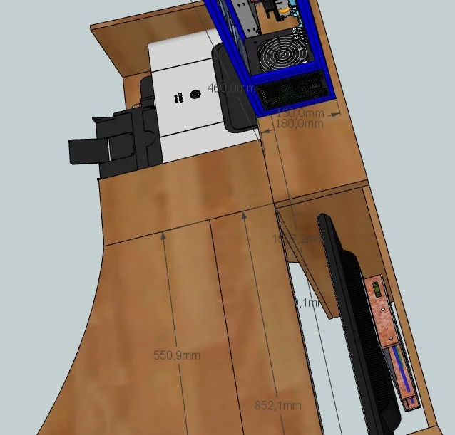

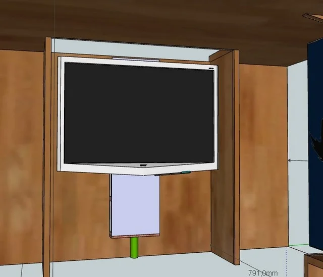

Примерное размещение в столе:
    38.2 KB · Просмотры: 100
    18.7 KB · Просмотры: 89
А крышка то над ним будет? А то дырка как то неэстетично смотрится:D
А крышку можно разместить на верхней части и она будет закрывать окно в нижнем положении монитора.
Крышка естественно будет, пока даже не думал.
У промышленных вниз и в сторону уезжает,
а вторая снизу под монитором. Так мне работы,
на год хватит.:tehnari_ru_102:
Да можно просто сзади на петельках и с колёсиками, монитор выезжая открывает крышку назад, а чтоб не поцарапался крышка с колёсиками, а если пружинки поставить то при опускании она сама закрываться будет:D Делов то на полчаса:D
Я уже подумываю, старый стол всё равно разбирать,
наверное займусь в праздники. Сделаю из старого модель нового,
а уже потом буду заказывать, распиленный и отделанный материал.
Заодно всё проверю, удобство и что добавить или убрать.
