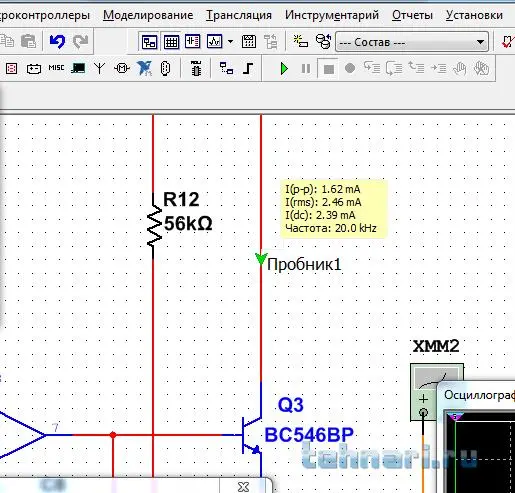

Как в мультисиме анализ по постоянному току на предмет ОБР делается? Область безопастной работы.
Путем установки пробников.
I(P-P) - максимальный размах изменения тока от минимума до максимума.
I(rms) - среднее значение тока.
I(dc) - постоянная составляющая.
При знании основ симулятора нет никаких проблем с анализом работы схемы в целом и её отдельных элементов.

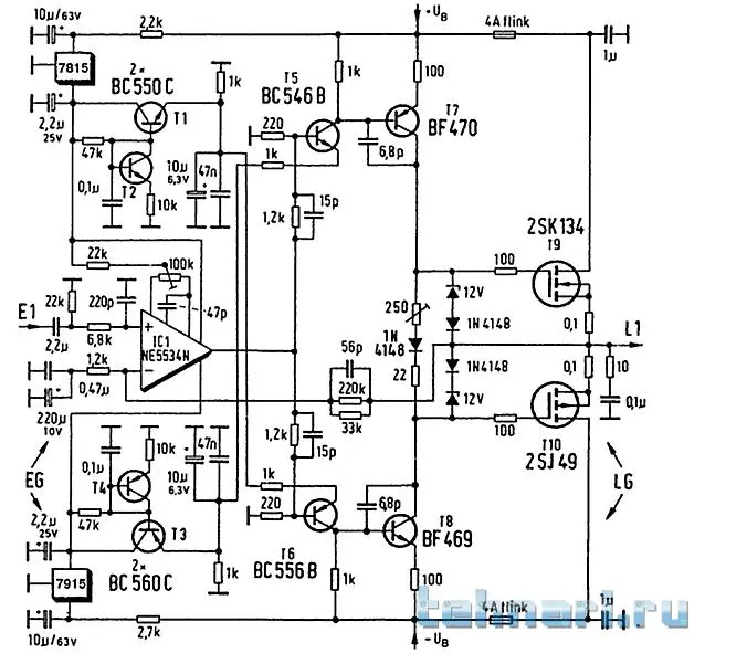

Можете оценить, как работает этот усилитель? Какие параметры? Коэф. нелинейных искажений, мощность усилителя, какая мощность рассеивается на транзисторах? Стоит его делать? А на симуляторе можно легко получить такие ответы с большой точностью. Даже коэф нелинейных искажений можно измерять. Я делал модели усилителей, и в железе результаты совпадали с моделью с довольно большой точностью.
Этот усилитель хочу сделать. Не сейчас, летом, или подобный. И нужны ответы, которые легко получить при помощи симулятора.
Опыт и у меня есть, но на многие вопросы я нахожу ответ при помощи симулятора.

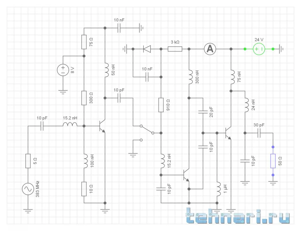

А чего только об УНЧ речь? Давайте поговорим и об УВЧ.
Сможете "на глаз" определить частотную и фазовую характеристики? А подогнать резонанс на нужную частоту?
есть простой ответ, остальное, меня это не интересует и по жизни не сталкиваюсь. Уж так сложилось. Компьютеры по работе (но это в прошлом) и усилители как хобби.

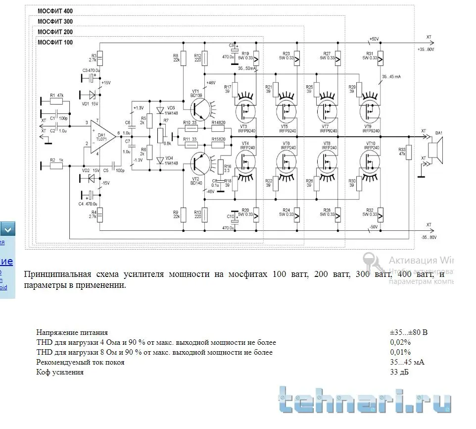

Я как то привык верить симулятору, вот и буду этим заниматься. Сейчас занимаюсь литературным поиском, ищу хорошую схему, на полевиках на выходе.
Или вот усилитель, кстати, полевики, согласно мнению специалистов, звучат лучше биполярников, т.к. в они дают нечетных гармоник гораздо меньше, чем дают биполярные транзисторы, а четные гармоники слух не режут, и этим, что нет нечетных гармоник, они напоминают ламповое звучание. И это можно проверить на симуляторе. Сейчас модели полевиков и биполярников очень точны, жаль только, что нельзя фонограмму в симуляторе прослушать.
    61.9 KB · Просмотры: 58
Старо как мир... и не более чем пища для размышления, на сабик если заработает.
На симуляторе будет ужас.
Старо, возможно, молоток и топор тоже старые, они еще в каменном веке были, а до сих пор их применяются, не все старое - плохое. Главное удобно, и просто, все стоки полевиков соединены вместе, т.е. можно все выходные транзисторы ставить на 1 радиаторе без изоляции. И я уверен, что симулятор правильно этот усилитель отработает. И, согласно описанию, поищите по ключевым словам: "Усилитель мощности на полевых транзисторах МОСФИТ"( ссылки тут запрещены) параметры совсем не плохие, если выберу его, то скажу результаты, но это будет ближе к лету.
Меня, в общем, интересует мнение тех, кто его собирал.
