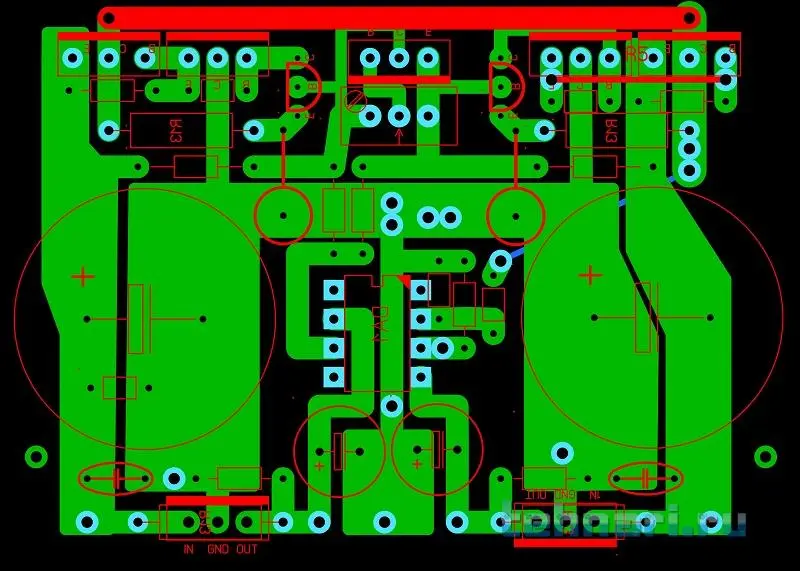

дело движется, развел платку к схеме...
    59.2 KB · Просмотры: 215
    39.7 KB · Просмотры: 165

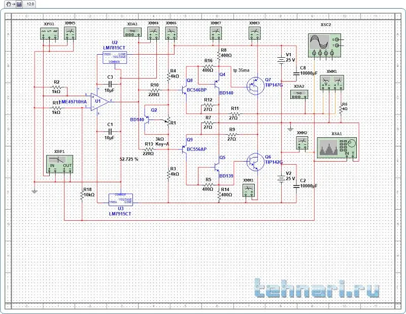

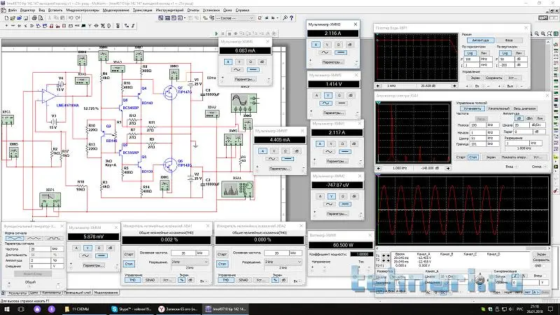

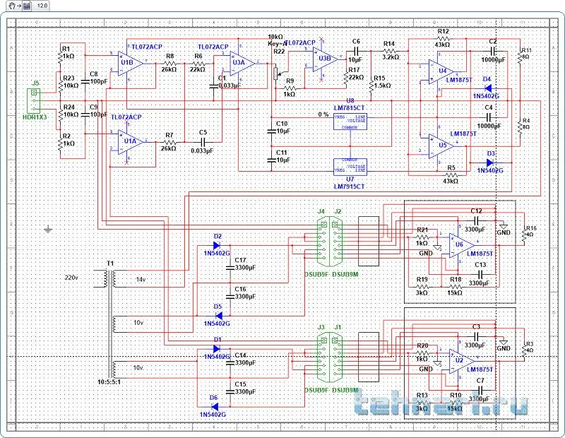

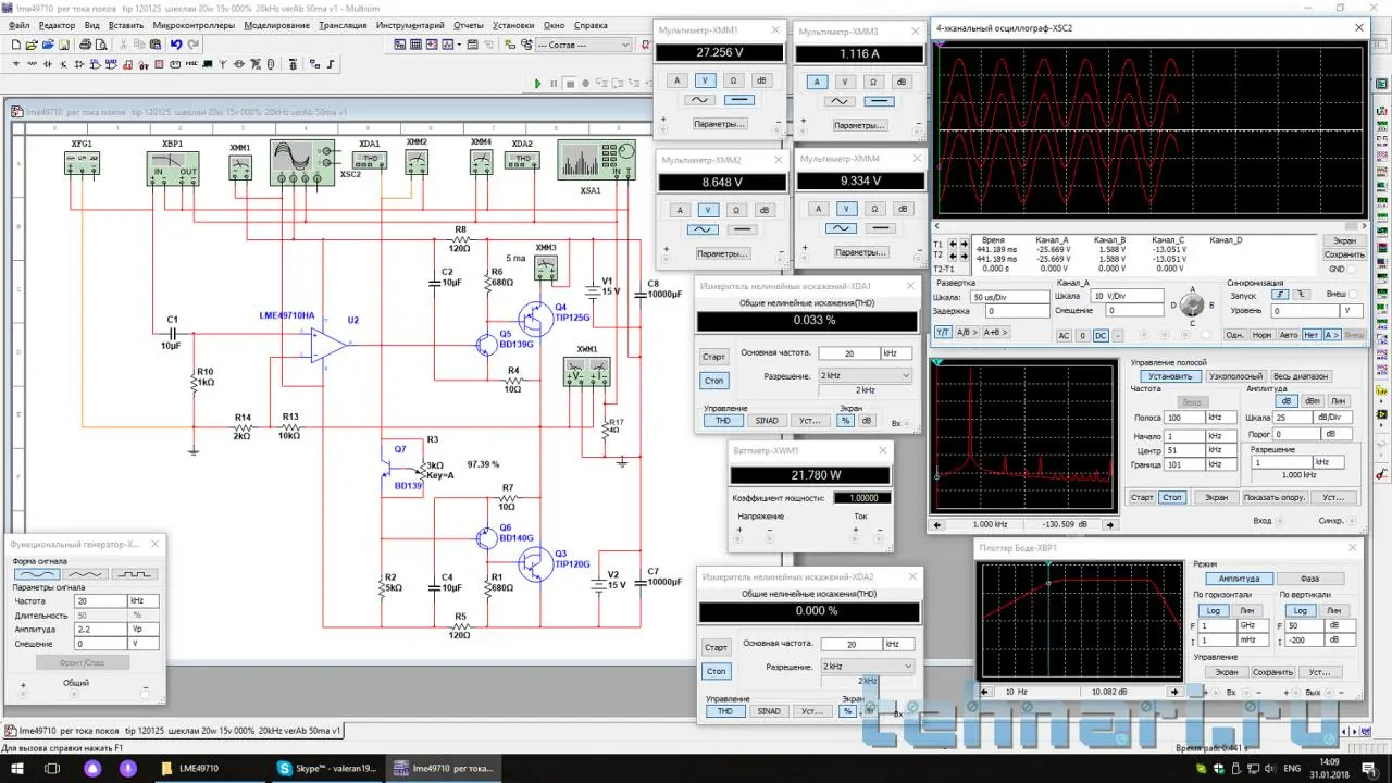

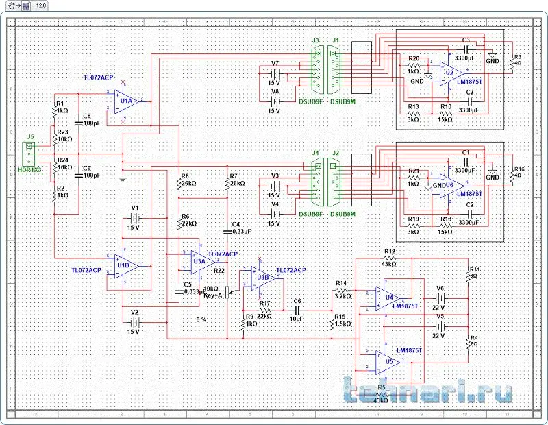

Проблемка появилась, нарисовать схему узла можно, а всего сразу, не получилось, сохранил рыбу, придется изучать вопрос.
    119.9 KB · Просмотры: 124
получил второй вариант, но детали в реальности другие.
    122 KB · Просмотры: 113
Одна из схемок рожденная в симуляторе и файл симулятора.

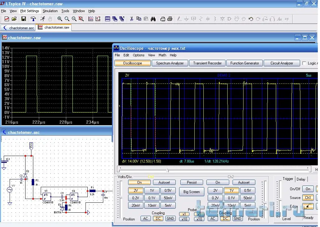

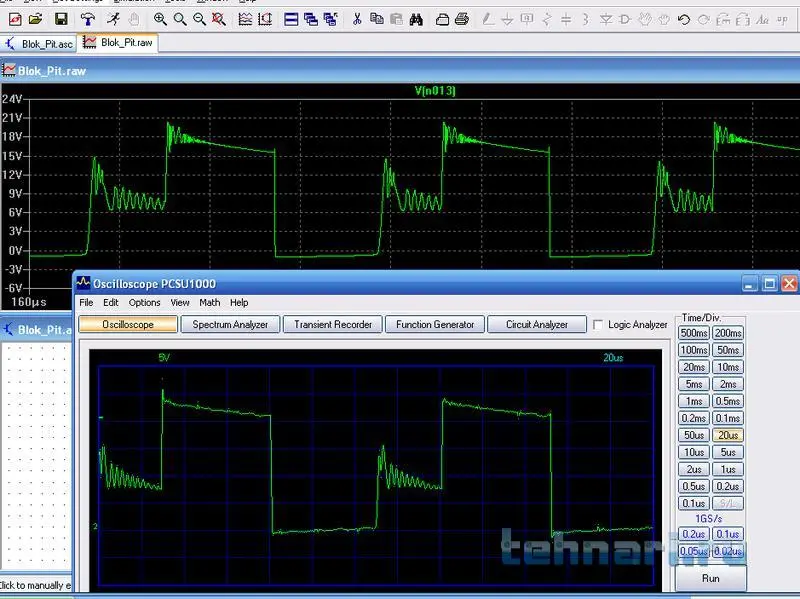

Все очень интересно, по крайней мере для меня. Но вот меня всегда интересовал вопрос, насколько точны модели радиодеталей в таких программах? Насколько можно доверять результату, полученному на симуляторе?
Вот, можно посмотреть, тут разница в паразитных колебаниях, (если подобрать паразитные параметры, в LTSpice-IV это можно, то удастся подобрать и точные паразитные колебания. но это не столь и важно, только потеря времени). А часто схема дает результат один в один.
Вверху - график полученный в симуляторе LTSpice-IV, внизу реальная осциллограмма уже готового изделия на USB осциллграфе. Это регулируемый БП- чоппер.
    47.8 KB · Просмотры: 87
Разница в колебаниях говорит, что добротность дросселя в реале меньше, чем в модели. Есть паразитные параметры: параллельное сопротивление потерь, последовательное сопротивление, и межвитковая емкость, поигравшись с этими параметрами можно подобрать и амплитуду и частоту паразитных колебаний, которые будут близки к реалу. Это наз. косвенное измерение. Есть возможность в LTSpice IV поставить магнитопровод в модели - феррит определенной марки (туда вводят данные петли гистерезиса, индукцию насыщения и прочие параметры), тогда получается практически полное совпадение, но часто такой точности просто не надо.

Приходится верить. Вот еще пример. Аналоговый частотомер. Ждущий мультивибратор, чем выше частота, тем выше скважность. Далее RC фильтр. Напряжение с хорошей точностью (точноность меня устраивает) согласуется с частотой. Преимущество стрелочного частотомера: видно работу в динамике, стрелка движется вправо- частота растет. И схема проще не придумать.
Вот, длительности импульсов довольно точно получаются.
На осциллограмме видны всплески по питанию, то не обращайте внимание, у меня лабораторный импульсный БП и это наводки на шнур цщупов (если длинные провода, и далеко от БП то всплесков нет).
Тут длительность импульсов немного не сходится (порядка 5%, измерял специально) за счет разброса параметров микросхем и не точности номиналов элементов, но это всегда будет, даже на макетке.
Это говорит о том, что для таких схем- для настройки вполне достаточно прогнать на симуляторе, и не использовать макетку. Это значительно экономит время.
