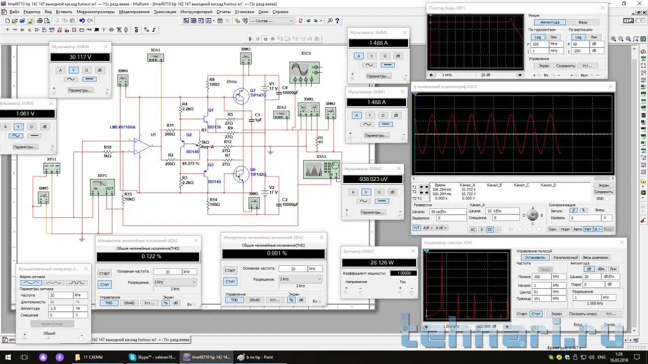

еще одна схемка гибрид всего и сразу.
Интересно, что показывает анализатор спектра, такое сохраняется во всем диапазоне мощности. Интересно как это может звучать? Низкое входное, мне так нужно, удаленная работа усилителя в активной колонке, на 5 метровом кабеле, по нему и сигнал и питание. Склоняюсь построить. Заканчиваю разводку платки.

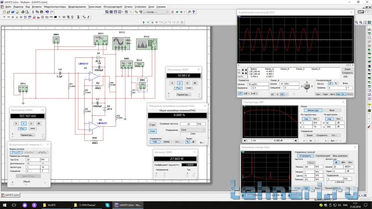

На сей раз реальное из моего, работает давно и надежно. Не секрет, что купить оригинальную ТДА2050 на гране фокуса. Это вариант когда покупаешь то, что дают под этим названием. Нужно было заставить работать на 4 омную нагрузку на гране возможного. На картинке симулятора стоят LM1875 за отсутствием модельки ТДА2050. Схема реальная.

КМК модели слишком идеализированы.
Результат в железе не будет таким радужным.

Результат моделирования по искажениям слишком оптимистичный.
Модели дискретных элементов зачастую далеки от реальности, особенно полевых транзисторов.

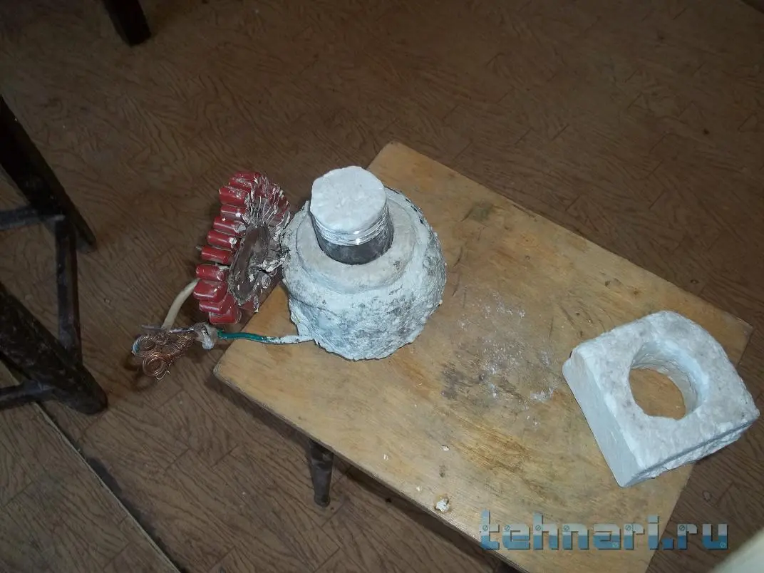

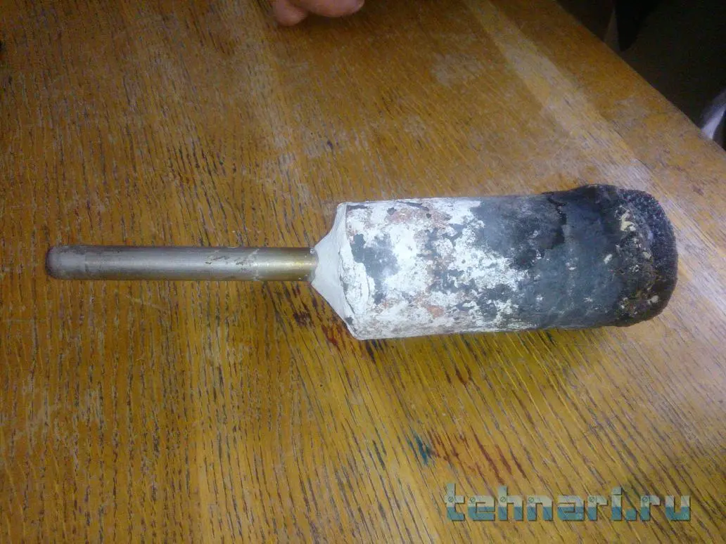

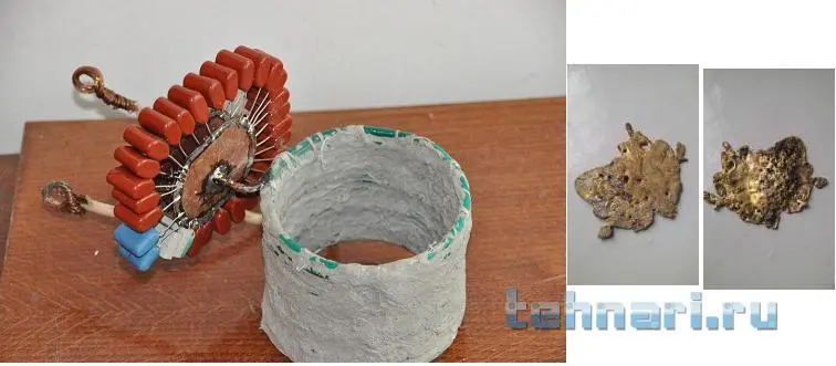

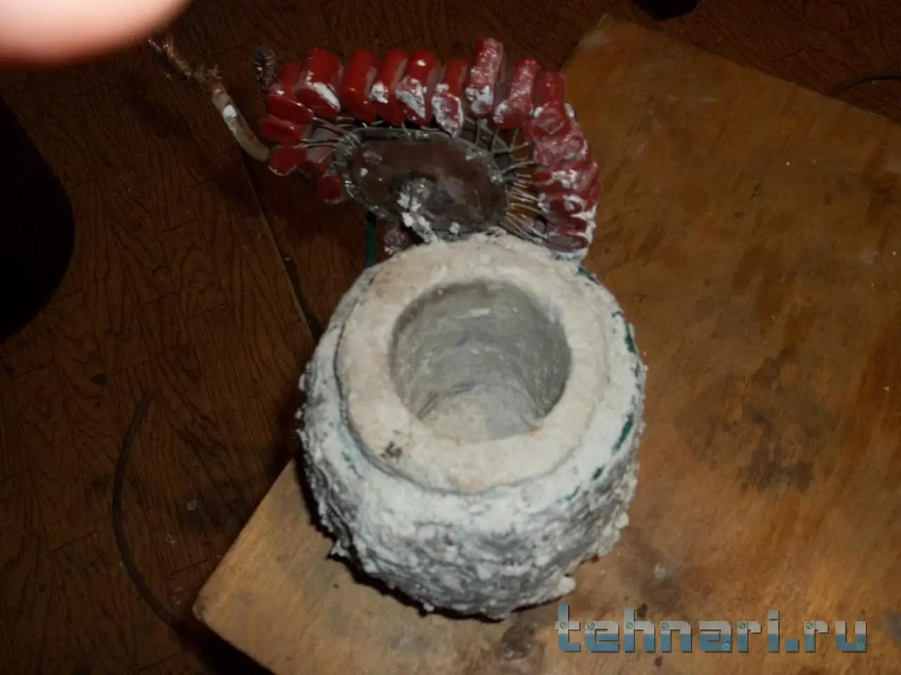

Я сделал индукционный нагреватель, расчитал мощность на образце, по модели получилось 1460ватт, в реале и получилось. порядка 1,5 кватт. Правда. модель писалась на основании измерений генератора ударного возбуждения. Рсчитал эквивалент нагрузки в режиме ХХ, в рабочем режиме. Только измерения проводились неделю. (подбирал размеры индуктора с шинки, затем уже сделал с трубки).
По тому же усилителю, если в модели получим, к примеру КНИ равный 0.0155%, в реале окажется 0.02% то вполне нормальный результат. 30% , это разброс, который часто возникает и в железе. А хорошие симуляторы дают сходимость довольно высокую, часто погрешность ниже 30%.
Вот, только благодаря симулятору я осуществил реакцию, для которой надо более 1300оС (видно, что реактор чуть оплавился. а температура плавления стали ок 1500оС). И индукционный нагреватель сделал с первого раза, благодаря симулятору. Ни один ключ не пострадал. Белое, это пористая окись алюминия. теплоизолятор на уровне пенопласта. И могу заверить, симулятор считает с точностью, вполне достаточной для практического применения.
Поворяюсь, без симулятора я бы просто не справился. Схема гораздо сложнее, чем сварочный аппарат. Только схема АПЧиФ, для того, что бы держать резонанс с большой точностью делает устройство не простым.
