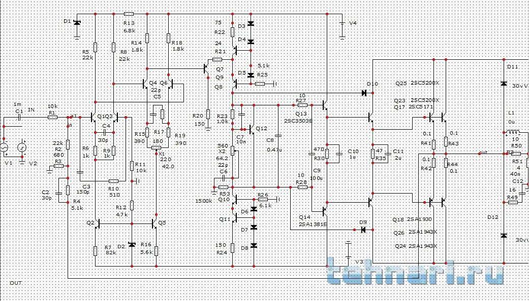

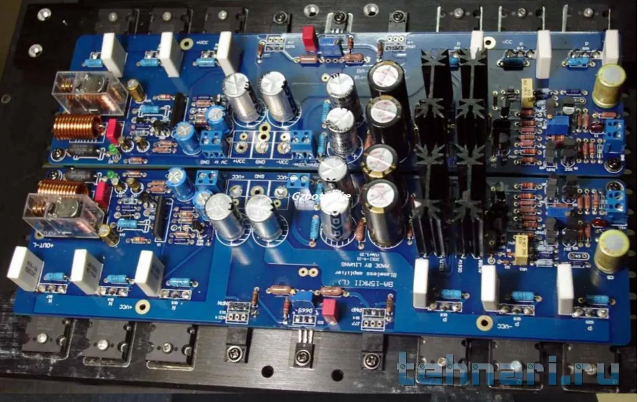

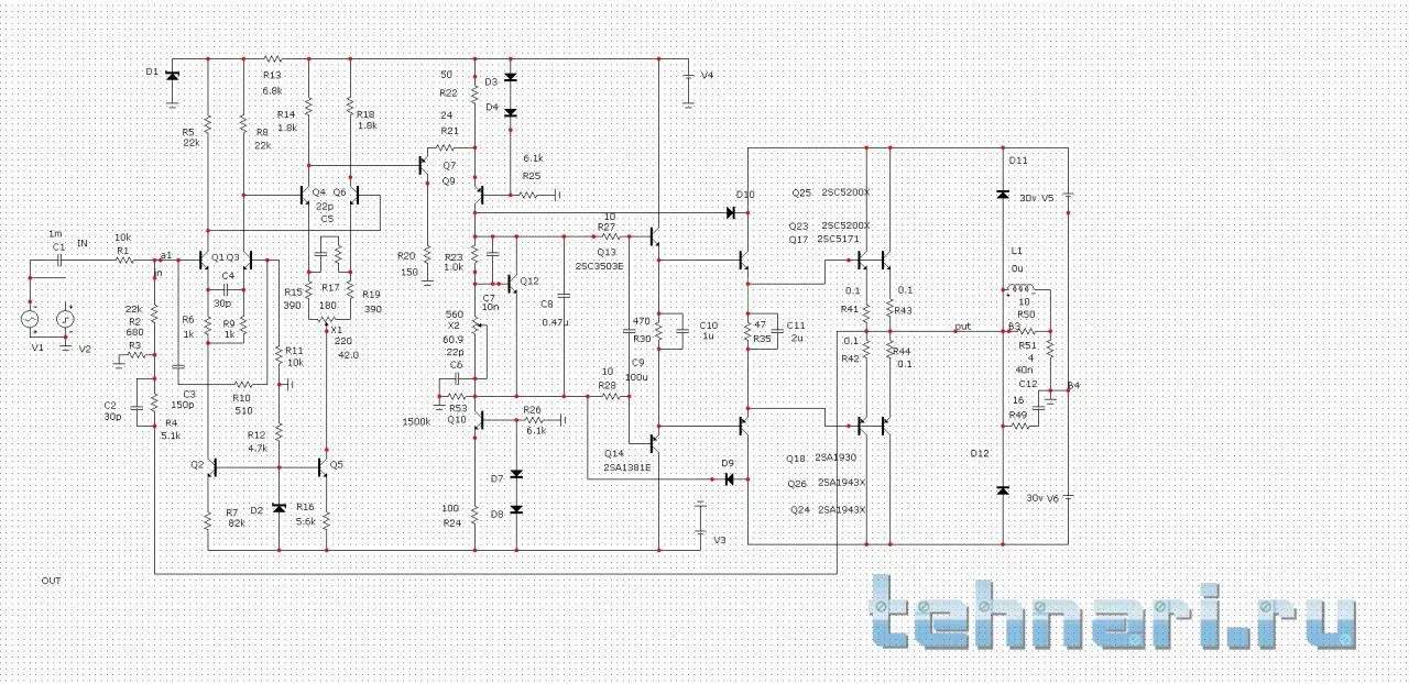

Что скажете, симуляторщики, по сему чуду?
Загнать его в А класс, ватт по 50 на канал?
А что тут скажешь? Допиленный Ланзар.
Загонять его в класс А в таком виде дело неблагодарное и бессмысленное.

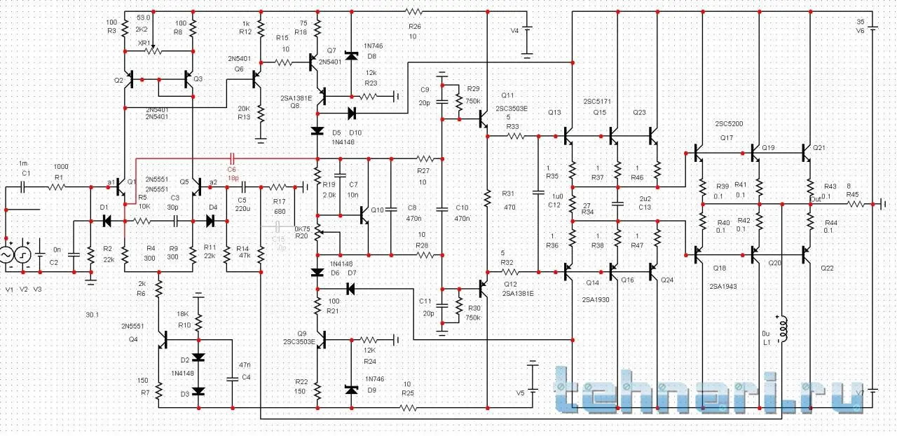

неинтересно . а так ? ВК как у нового зуевика
    119.8 KB · Просмотры: 138
Если второй шушурин так доработать? первый полюс 1кгц,усиление с разомкнутой оос 100кгц
    197.2 KB · Просмотры: 121
Почти ваш с Жуковским вариант Оталы получится, только там каскоды в УН.

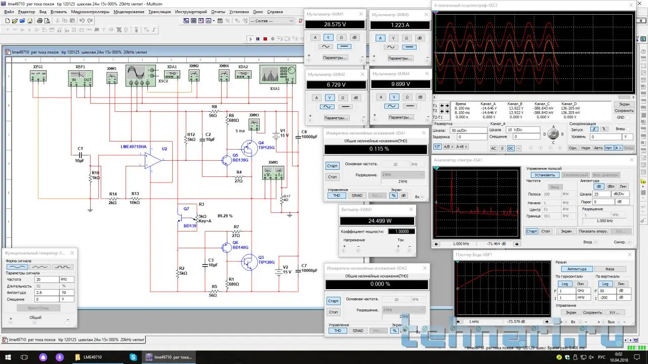

Пропишу про свое. Минимум деталей и максимум возможного. Описывать как это работает желания нет, кто разбирается, сам поймет при наличии желания.
Схемка под девизом трясем все, что можно. Наиболее интересен спектр сигнала на выходе. Картинка и файлик. Обсуждать тут нечего и нежелательно, просто информация о пройденном. Ток покоя не 5ма, а 70ма, но и при 5ма забавно получается.
Термостабилизатор не по феншую сделан.
Первый резистор
В реальности (если конструкция в железе), после настройки, у меня заменяется на резисторы, но в симуляторе этого делать незачем. Думал, что теперь появилось что-то новое. Если хочется, можете изменить все, что не нравится, полная свобода.
