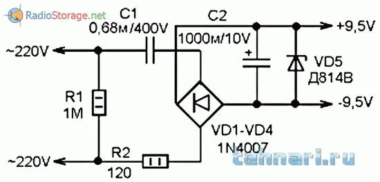

я хочу сказать, что он будет в нормальном рабочем режиме, далеком от предельного
Но греться всё равно будет , выше комнатной тпентературы , не обращай внимание , пошутить нельзя ...
Промоделировал, на стабилитроне 6,2в мах разогрев без нагрузки, и равен ок 70 милливатт, с нагрузкой 1 ком греется ок 30 милливатт. Ничего греться не будет. Мож на пару градусов стабилитрон и нагреется. А вот на резисторах будет рассеиваться по 2 ватта. Нужно это учесть.
Не странная , а не правильно нарисованная, для начала.
В ней диод VD2 должен быть нарисован сразу после R1. И не должен энтот стабилитрон (VD1) быть включён в цепь переменки.
все там правильно, для задуманной цели
на стабилитроне решается сразу две задачи
1. формирователь импульсов
2. стабилизация напряжения для выпрямителя на VD2 и С1
если VD2 поставить сразу после R1 схема работать не будет
да резисторы желательно заменить на конденсаторы, я писал об этом выше
и если применить мост, то частота импульсов удвоится и нужно будет изменять схему от ИЕ8 на управление симистором
для задуманной цели
Тады, может быть и правильно ...
