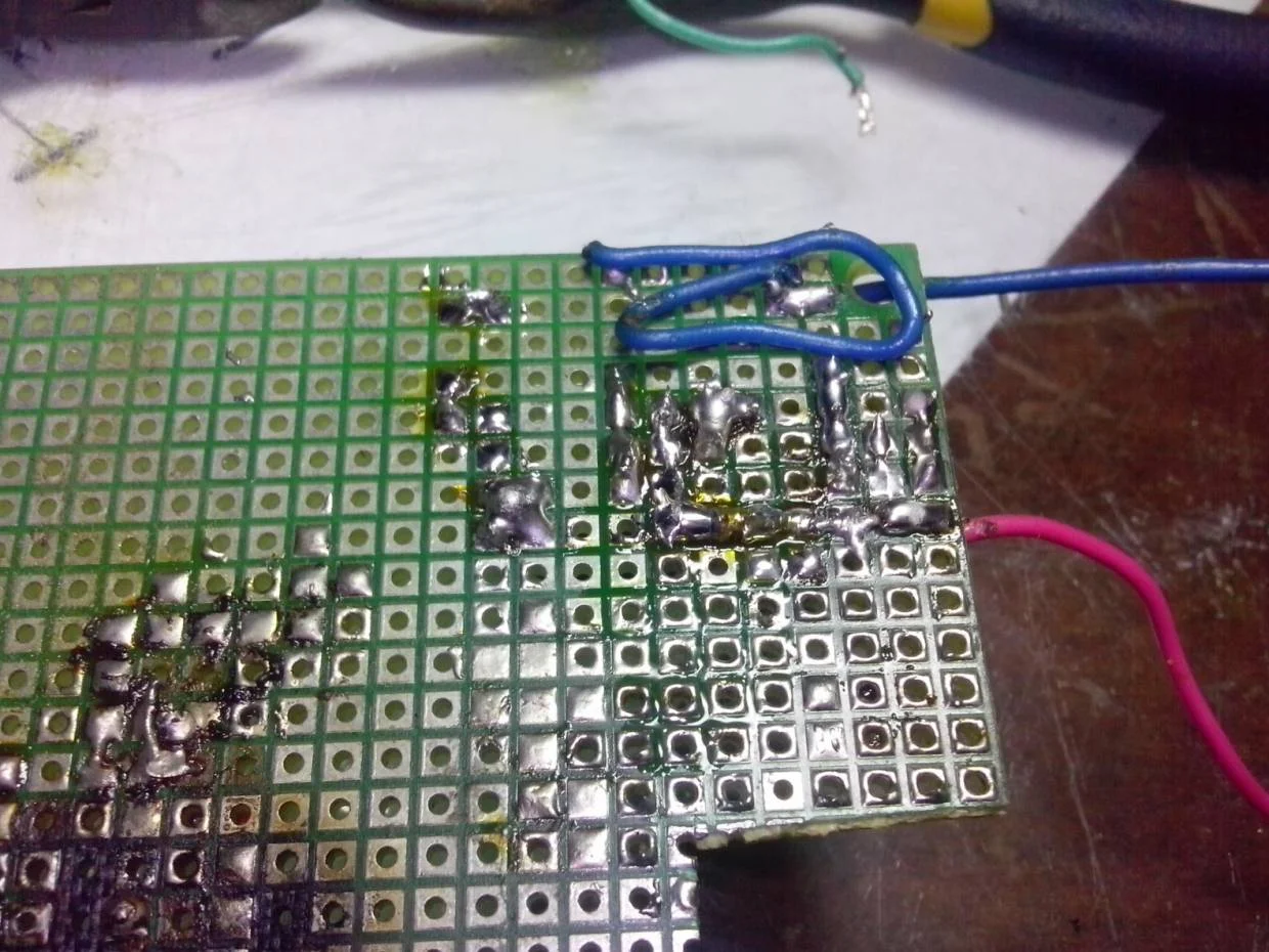

Никак не быть, контур то у тебя из Туриста. И фильтр оттуда же поставишь.А как быть с этим?
Печатку чего?
В Туристе фильтр на 465 килогерц. Схему менять не нужно, только параметры колебательного контура подогнать, к которому ПКФ подключен. Но, если используются катушка и ПКФ из Туриста, ничего перестраивать не нужно, контур уже настроен на частоту ПКФ 465 килогерц.
Все, вкурил!Никак не быть, контур то у тебя из Туриста. И фильтр оттуда же поставишь.

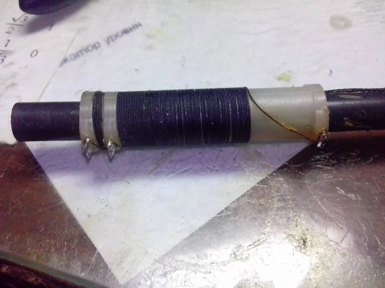

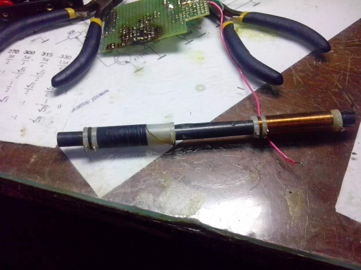

Ну нету у меня их...Мотать на каркасах от катушек модуля цветности ТВ, как автор рекомендует
На плате с первой фотографии, которые без экранов (но экраны к ним нужны). Если диаметр круглой части 6 мм, тогда они мало чем отличаются от описанных в статье.
А так, мотать можно на чем угодно для частот 1-10 МГц, не критично. На катушках гетеродинных контуров от Туриста или России можно намотать.
Ну так что брать?Лучше брать катушки от КВ диапазонов, там феррит более высокочастотный, по-моему 100НН
Что угодно, все равно количество витков придется подбирать экспериментальным путем. Я взял бы катушки от приемников, на них мотать удобнее.Ну так что брать?
Хорошо. Сейчас иду на рынок, докуплю чего не хватает...Что угодно, все равно количество витков придется подбирать экспериментальным путем. Я взял бы катушки от приемников, на них мотать удобнее.
Чтобы оценить предварительно, то можно. Детали лучше ставить так, как они расположены на схеме.Хочу оценить его работу предварительно
