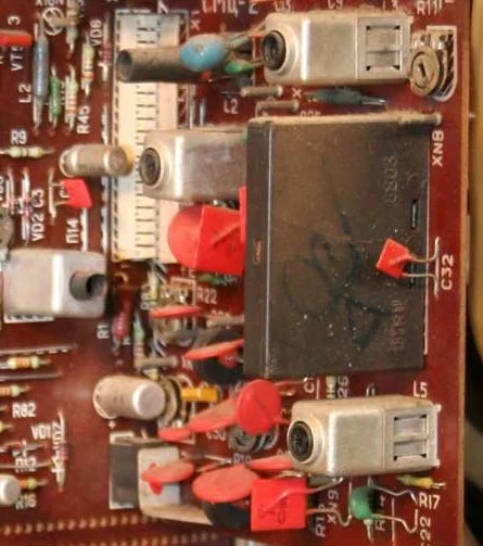

    38.6 KB · Просмотры: 252
В описании же написано, от ТВ УСЦТ, вот такого типа
А от приёмника России подойдут эти катушки? И какой диапазон для наблюдения самый интересный?
3-3,5 МГц. Там много кто телефоном с АМ работает.
Подойдут каркасы от входных и гетеродинных контуров КВ диапазонов, возможно понадобится корректировка числа витков
