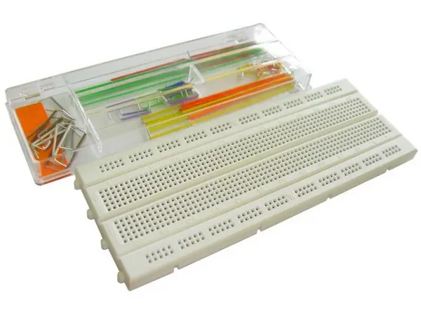

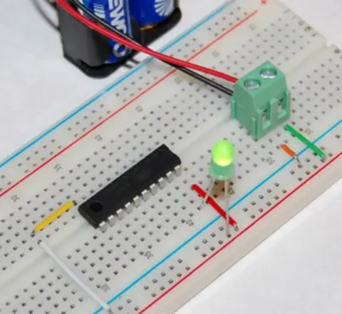

Интересует на данный момент такой вопрос:
Можно ли сделать приемник на беспаечной макетной плате? Я в плане того что там контакты рядом и их много, тоисть паразитные связи, экрана нету.
Будет ли приемник на ней работать? Хочу оценить его работу предварительно, стоит ли его собирать?...
Я имел ввиду такую цанговую плату...
