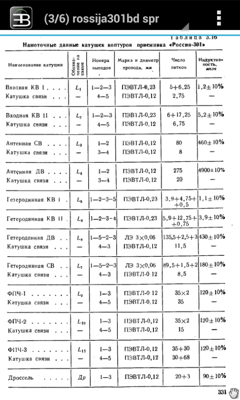

Подойдут каркасы от входных и гетеродинных контуров КВ диапазонов, возможно понадобится корректировка числа витков
Сегодня посмотрю в данных катушек...
Вот:

Подойдут каркасы, а катушки мотайте по данным схемы
А каркас с ферритом что внутри любой подойдет?
Не знаю, что вы имеете в виду под словом "любой", я имел в виду каркасы от входных и гетеродинных контуров радиоприёмника "РОССИЯ-301"
Аа, а кстати, КВ принимались на катушки на каркасе? Если да, то получается, что в принципе ничего перематывать не нужно...tehno015(на входной контур) Я так думаю...

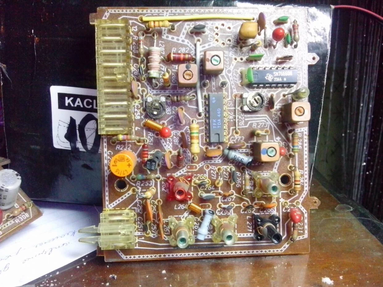

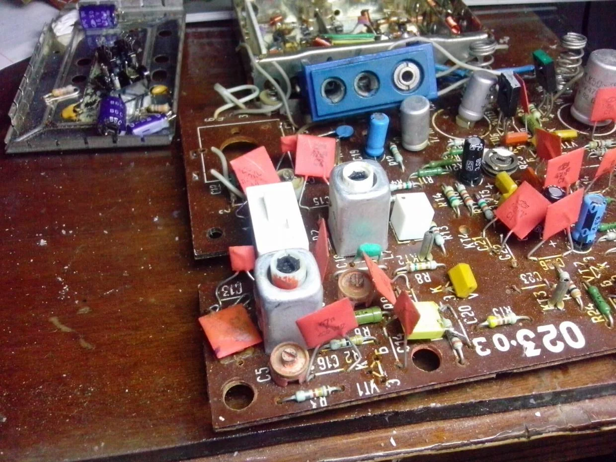

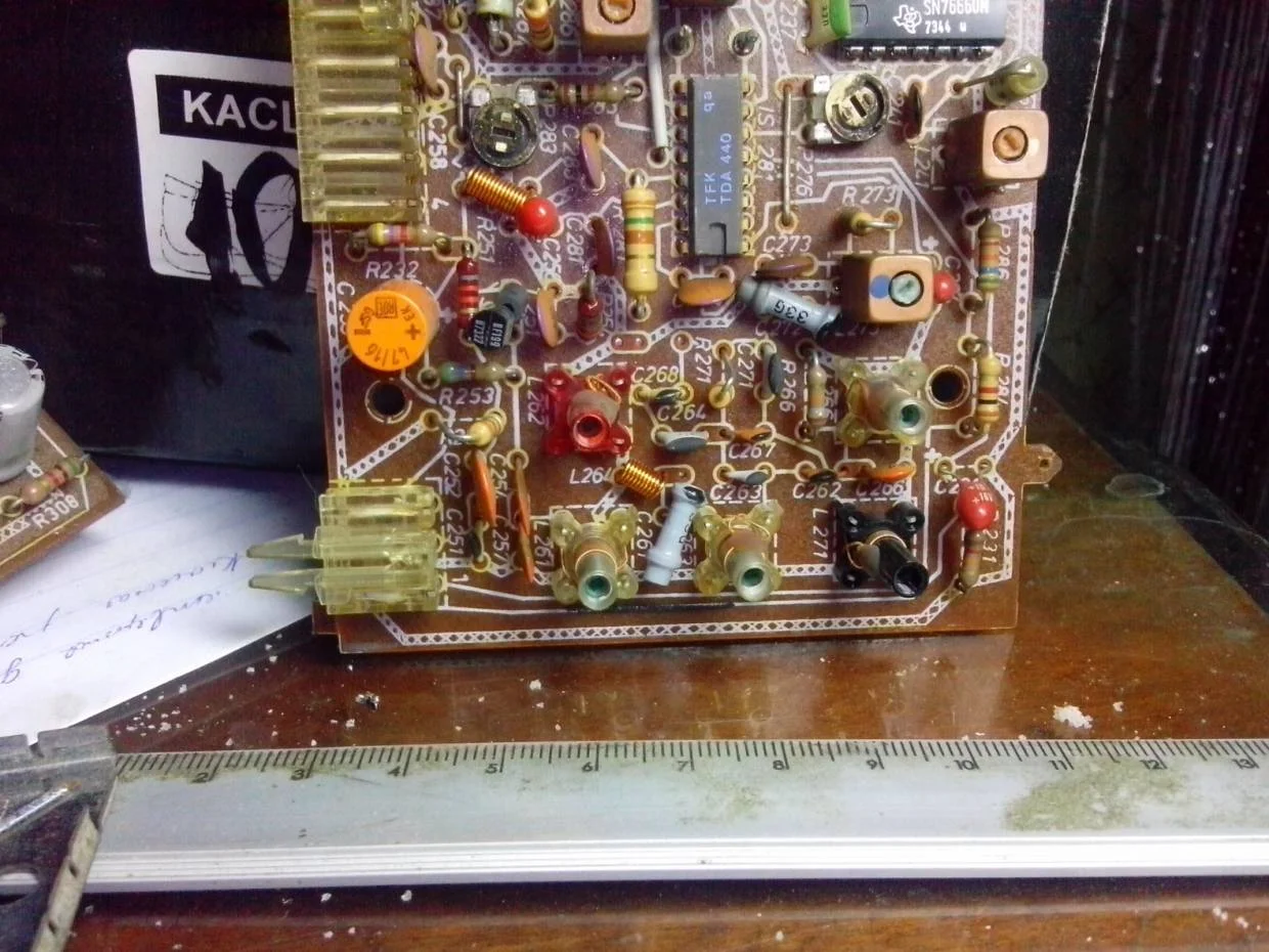

После долгого отсутствия, подумав и решив, передумал в общем, решил собрать второй вариант приемника(деталей доступных больше).
Но тут снова встал вопрос о каркасах, именно конкретных тех что в описании нету, но зато есть другие от другого телевизора:
Подходят ли они по размеру? не надо ли пересчитывать витки?

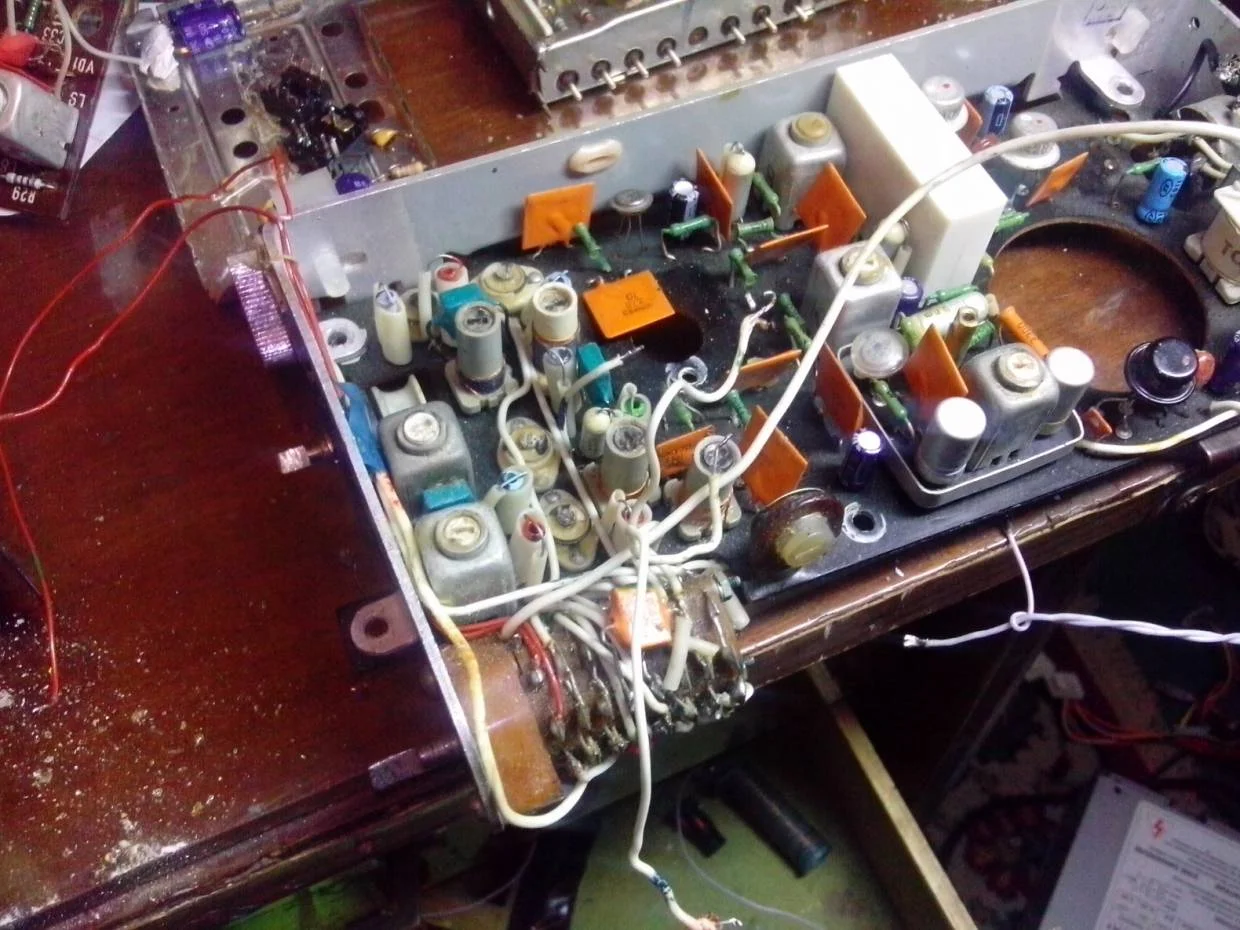

Есть еще потроха от Турист-а...
И от любимой России :D
Что посоветуете? Жду ваших ответов!tehno034

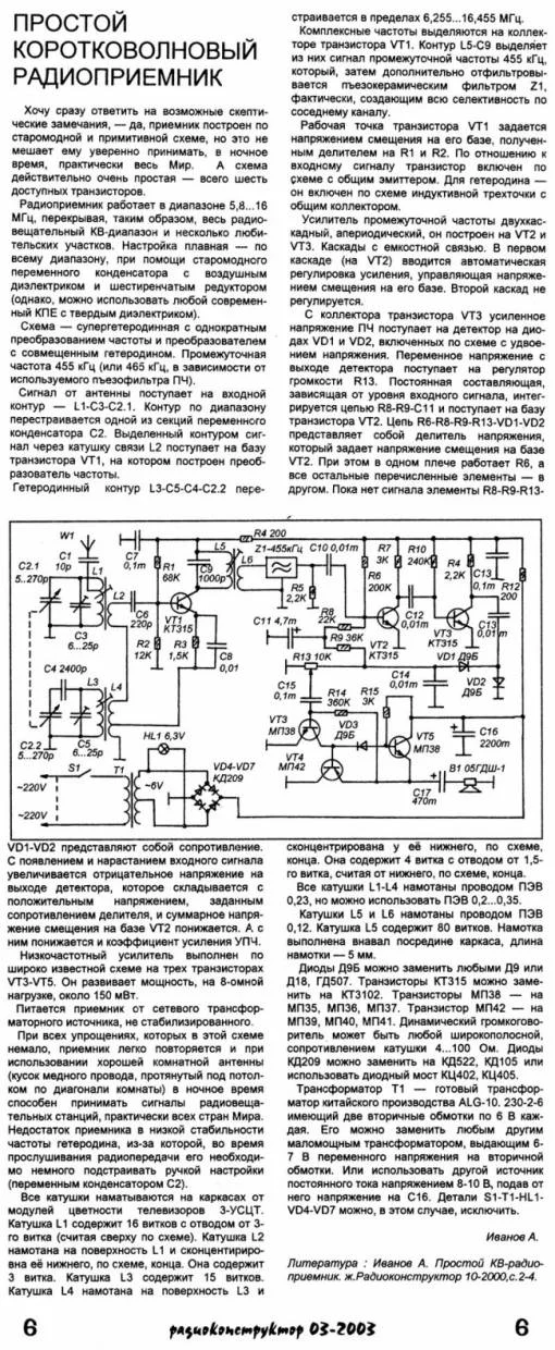

И еще, сколько витков имеет L6? В описании указан только диаметр проволоки, которым наматывать катушку. А сколько витков, не указано...tehnobanka

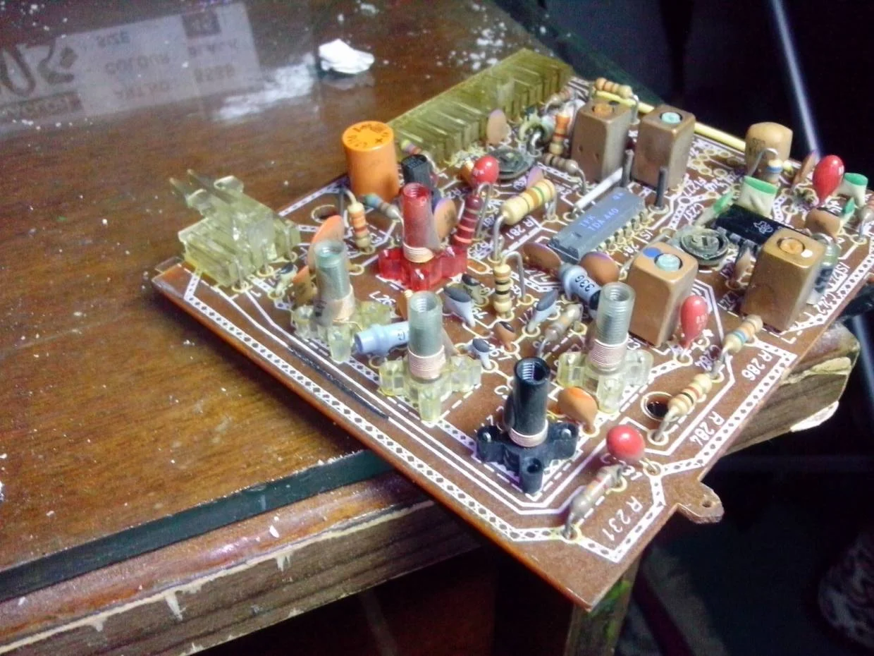

Посмотрел я записи по одной своей конструкции, там такие данные к контуру ПЧ перед пьезокерамическим фильтром: контурная катушка 96 витков, катушка связи 15 витков. Провод диаметром 0,1 мм, каркас от катушки контура ПЧ промышленного советского приемника, с ферритовым подстроечником отрезком ферритовой трубки надеваемой на катушку, в алюминиевом экране. Конденсатор в контуре такой же, 1000 пикофарад. Между катушкой связи и пьезокерамическим фильтром резистор на 2 кОм.
P.S. Думаю, в "Геологе" уже есть катушка контура ПЧ согласованная с пьезокерамическим фильтром, вон та, что на фото рядом с фильтром стоит. Уточняйте по схеме. Выпаять ее аккуратно (с оловоотcocом, чтобы каркас не поплавить и выводы не выдернуть) и использовать.

Описка вышла, "Турист" имелся ввиду. Но не уверен, что там такая катушка есть, это только мое предположение. Схемы я не видел, поскольку не знаю, какой именно "Турист" на фотографии.

Такой вот:
Радиоприёмники ''Турист РП-315'', ''Турист РП-215'', ''Синтар РП-215''.
Но мне гараздо интересней намотать самому, и настроить приемник, что бы хоть как то вникнуть в эти дела :)
А чего там интересного? Типовой контур ПЧ согласованный для работы с пьезокерамическим фильтром. Вон он в Туристе, L6 и L7, уже заточенный под имеющийся ПКФ. Если есть желание поковыряться, можете выпаять катушку, размотать обмотки и намотать их назад :)

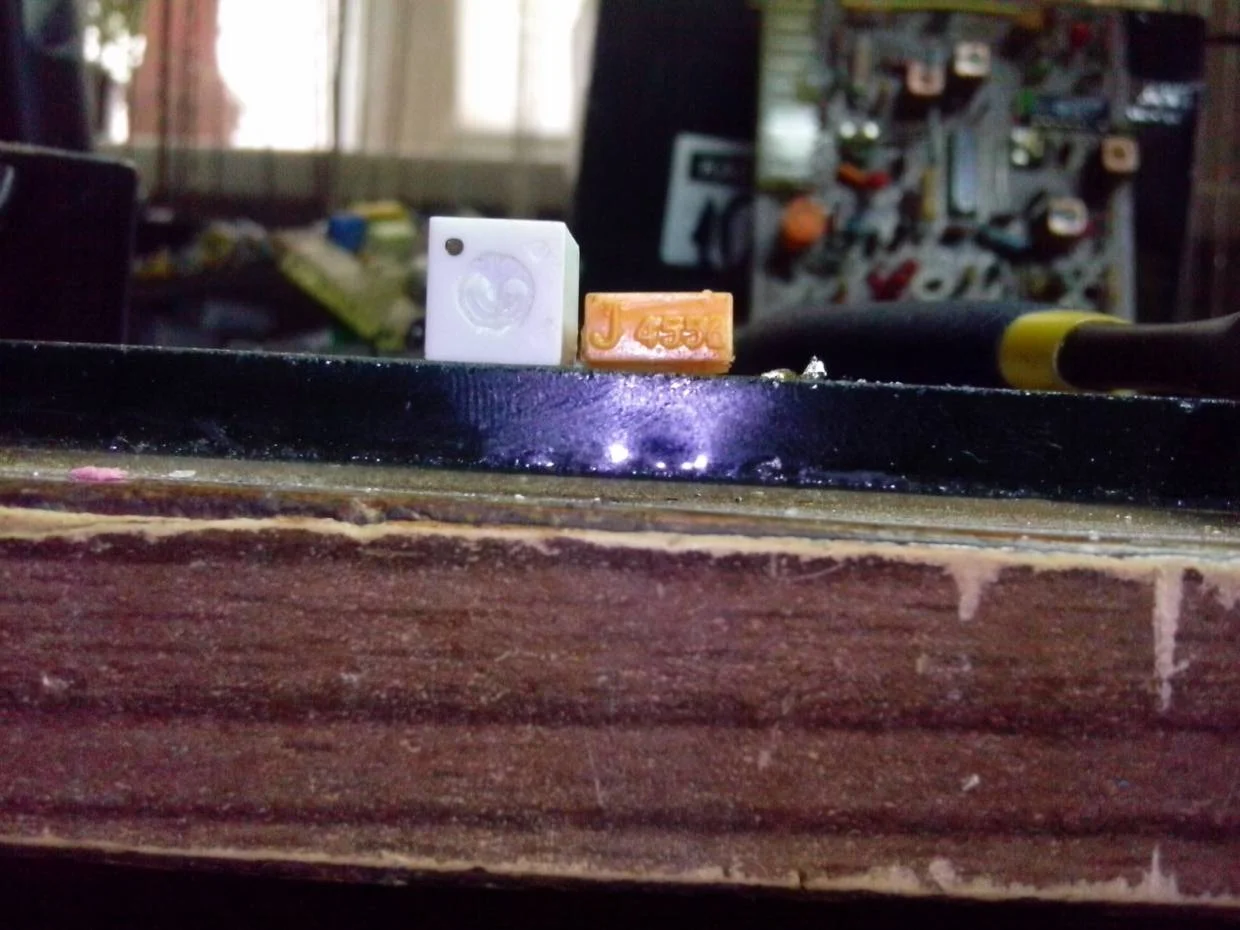

И так, пока что выпаял фильтр, и почти безболезнено катушку(слегка подплавил:) ).
А фильтр использовать лучше из туриста, или желтый от китайского приемника?
В "китайце" фильтр на 455 килогерц скорее всего, и по моему мнению китайские похуже будут, чем такой вот "кубик" из Туриста. Я когда делал приемник на 3-3,5 МГц, резонаторы из такого же фильтра наждачкой перетачивал, зауживая полосу пропускания до 6 килогерц вместо изначальных 10-15 килогерц. Он легко разбирается, если ему углы подрезать.
