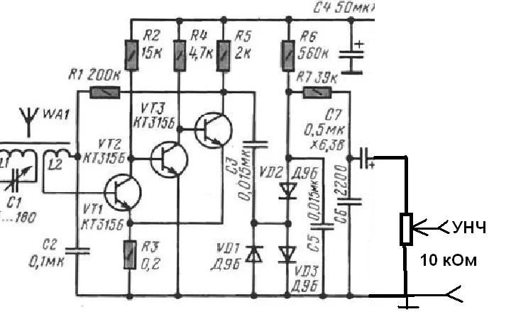

Да, в антенне от "России" катушки связи нет, сигнал берётся с отвода контурной катушки, поэтому лучше домотать катушку связи
Я думал то катушка связи... Хорошо, а сколько витков надо?
Слышал что то вроде 1/3 от числа витков основной катушки... Или 1/4... Не помню...
Нет, достаточно 5...10 витков или меньше, подбирается при налаживании. Почитайте статью в журнале
А резистор на 200 Ом по питанию обязательно ставить?
Если усилитель мощности питать от того же источника питания, что и УВЧ, то 200 Ом с конденсатором очень желательно поставить.
Если поставлю на 430, не очень сильно усиление упадет?
Не очень, и там ещё резистор есть в первом каскаде с надписью 0,2 - его сопротивление 0,2 Ома и им можно в некоторых пределах регулировать чувствительность приёмника.

А если вместо резистора перемычка? Что тогда будет?
По экспериментируйте и опишите результат.
Да ничего смертельного. Просто схема будет более склонна к самовозбуждению.
Прежде чем что-либо менять, постарайтесь понять зачем оно там стоит и какие функции выполняет.
В данном случае резистор по питанию выполняет две функции:
  • снижает ток через входной УВЧ;
  • является частью фильтра питания.
Дело в том, что все схемы прямого усиления имеют недостаток - при большом коэффициенте усиления они склонны к самовозбуждению и интермодуляционным искажениям. Положительная обратная связь (ПОС) между входом и выходом, которая является этому причиной, может возникать по питанию и по средствам электромагнитных наводок. Последнее решается методами экранирования и разнесения входа и выхода на как можно большее расстояние. А вот проблема питания решается фильтрацией переменной составляющей, образующейся при работе выходного каскада УНЧ. В некоторых случаях используются комбинированные средства защиты: электромагнитные экраны, дроссели и проходные конденсаторы, вплоть до разделения питания от разных БП.
Возможно возбудение по высоким частотам. Конденсатор нужен в любом случае.
Думаю что не заметишь..
