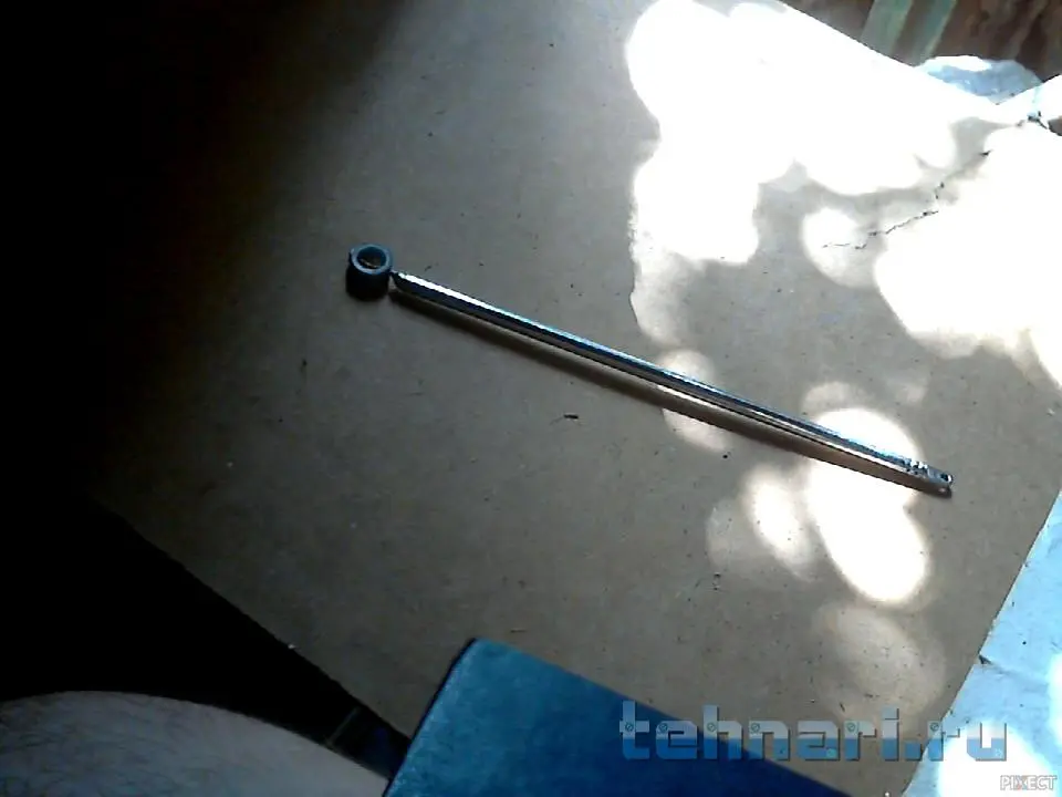

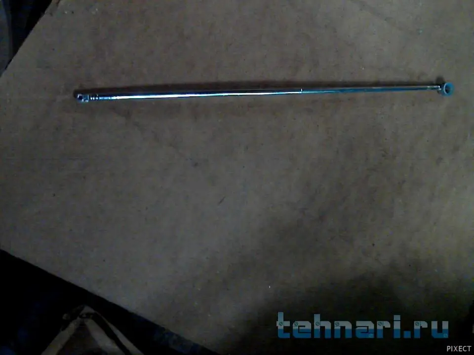

а какая антенна должна быть длиной
Если делать нормальную , то 3 м длинна волны , антенна должна быть кратной длинны 1/2 ,1/4 (0, 75 м ) , но это слишком длинная , тогда делают короче с удлинительной катушкой .
сантиметров сорок и добавить еще катушку, можно с телевизора типа дросселя ,моток про волки на спирали
Можно и так , катушка примерно такая будет длинна 18 мм , диаметр 5 мм примерно 40-45 витк .проводом 0.5 мм , а в приёмниках заводского производства просто провод 30 ... 50 см на вход сажают без всяких катушек и пофиг .
собрал антену она длиной 46 см около чтоб двигалась приделал устройство и теперь за этот конец ее можно дергать и менять положение на счет катушки придется подбирать по месту , на фото антенна сложена и второе антена расправлена , на плате найден разрыв может он и не давал работе приемника

...на плате найден разрыв может он и не давал работе приемника
Может нужно его устранить и проверить? ;)
Для радиоприёмников согласование с антенной не является архиважным. (Если, конечно, Вы не любитель сверхдальних радиосвязей.) Я бы не стал заморачиваться по этому поводу, разницу от настройки Вы всё равно не заметите.
