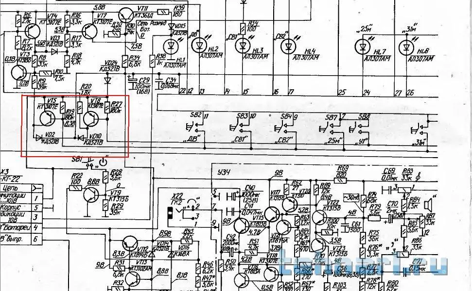

При переключении кнопками на "У1", "У2" , "У3", "У4" - тишина. Но лишь только выбираю "49м", "31м" и т.д. - резко включается шум
Для начала необходио проверить ключи выделенными красным квадратом. Схема приемника вам в помощь ( отличие от ВЕРАСА 225 РП ,ОКЕАНА 225 РП только лишь во внешнем оформлении).

Дорогие друзья здравствуйте. Посмотрел напряжения на коллекторах VT5 и VT6. В первом случае +1,25 В а на VT5 -8В Позже заметил на отпечатанной схеме опечатку там вместо VT6 нужно читать VT8 Позже перемерю...
