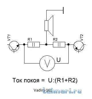

Подскажите, как ток покоя тут настроить?
Подстроечным резистором R12 , как измерить и рассчитать ТП смотри на моей картинке .
Измерь мультиметром напряжение на эмиттерах выходных транзисторов , полученное напряжение подели на сопротивление эмиттерных резисторов , и получишь ток покоя .
