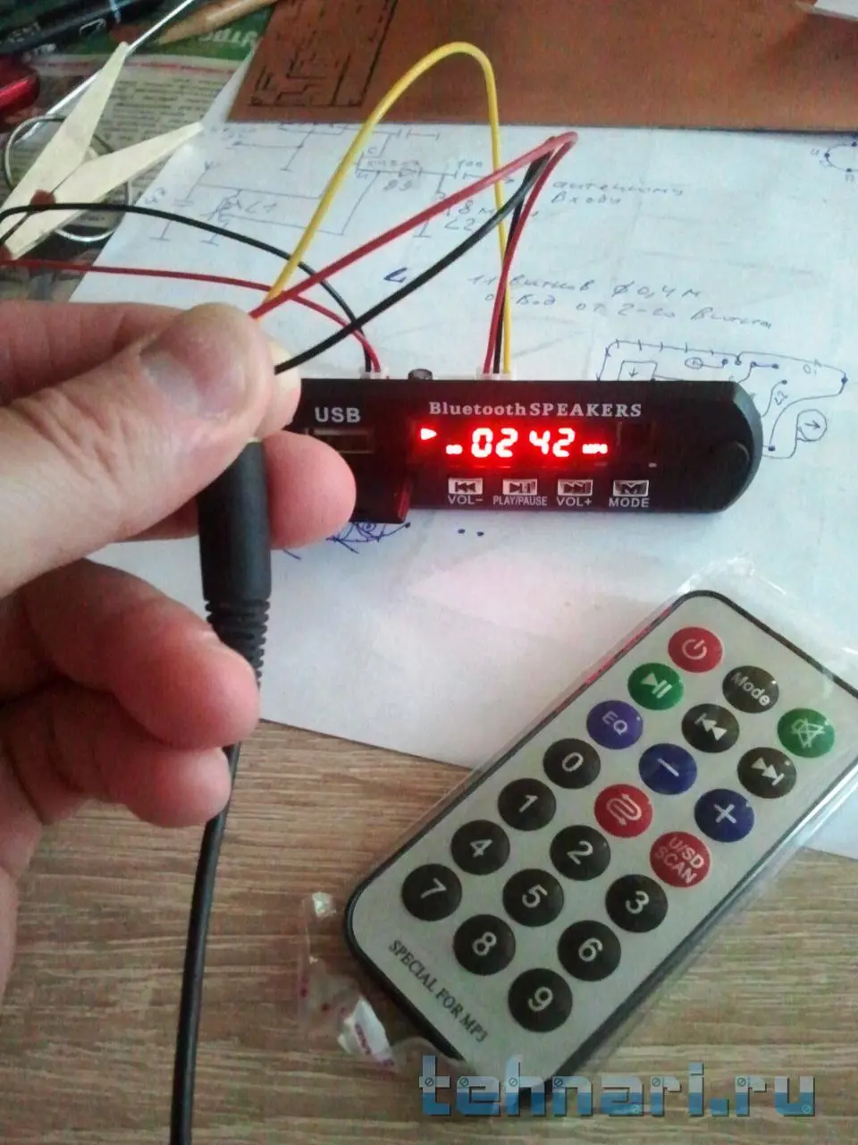

А видишь, я в Китае приобрёл МР3-БЛЮТУЗ-ФМ модуль.
Вот и решил-впендюрю его в свой УНЧ в качестве источника сигнала.
Получается универсальное решение-забил флешку, снял сигнал с блютуз-девайса, радио в одном флаконе)
Блин, цена-195 "путинок" с доставкой!)) Ещё и с ДУ!)

Какую амплитуду сие чудо выдает на аналоговом выходе?
Делал я на таких примочках в своё время на заказ балалайки, гадость по звуку редкостная, чисто для фона например если, то еще сойдёт, а вот чтоб качественный звук - это не про эту приблуду.
