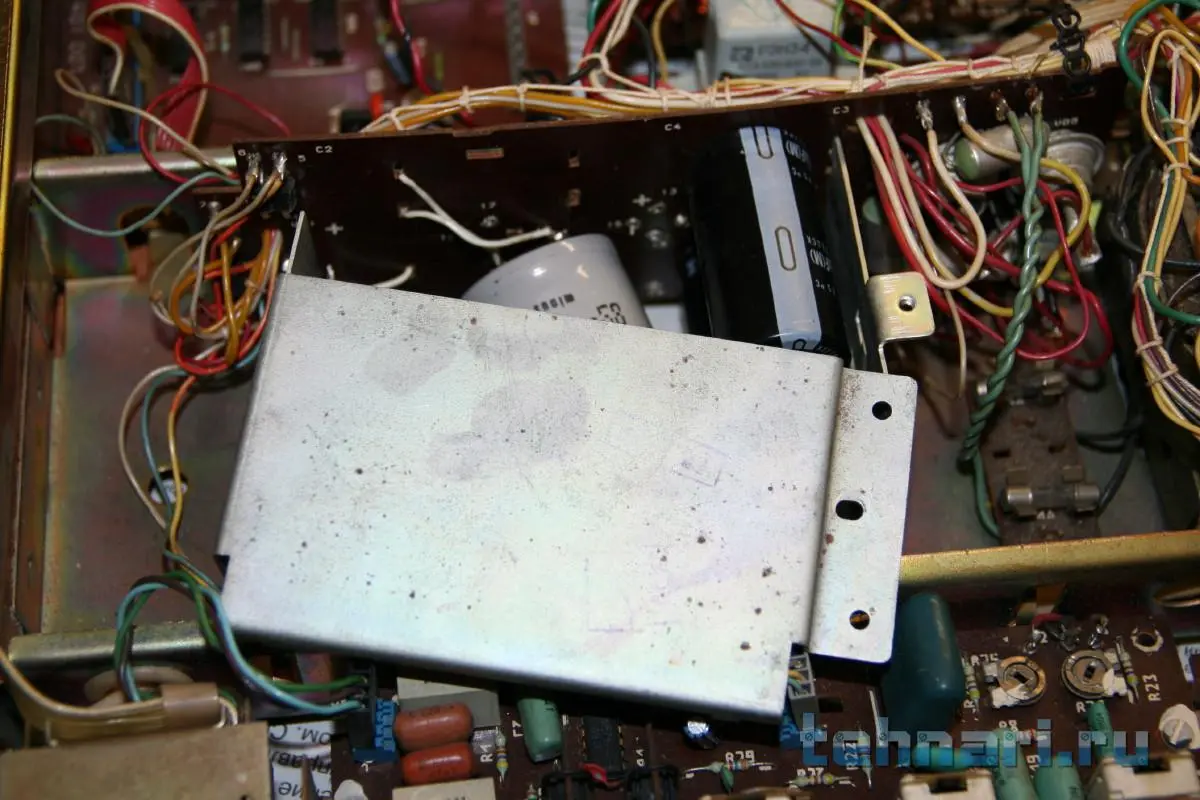

Друзья мои, а каким образом крепится к шасси плата выпрямителей?
Я на фото видел некие пластиковые "обоймы" для емкостей.
У меня их нет.
Проявить инженерную смекалку и на какие-нибудь уголки?
Крепится посредством шип-паз . Крепится к металлическому экрану емкостей . Экран привинчен к шасси . На экране шип , а на плате паз . На фото у меня верх экрана снят . Шип отмечен , такой же шип и на другой стороне . Вот и вся любовь .

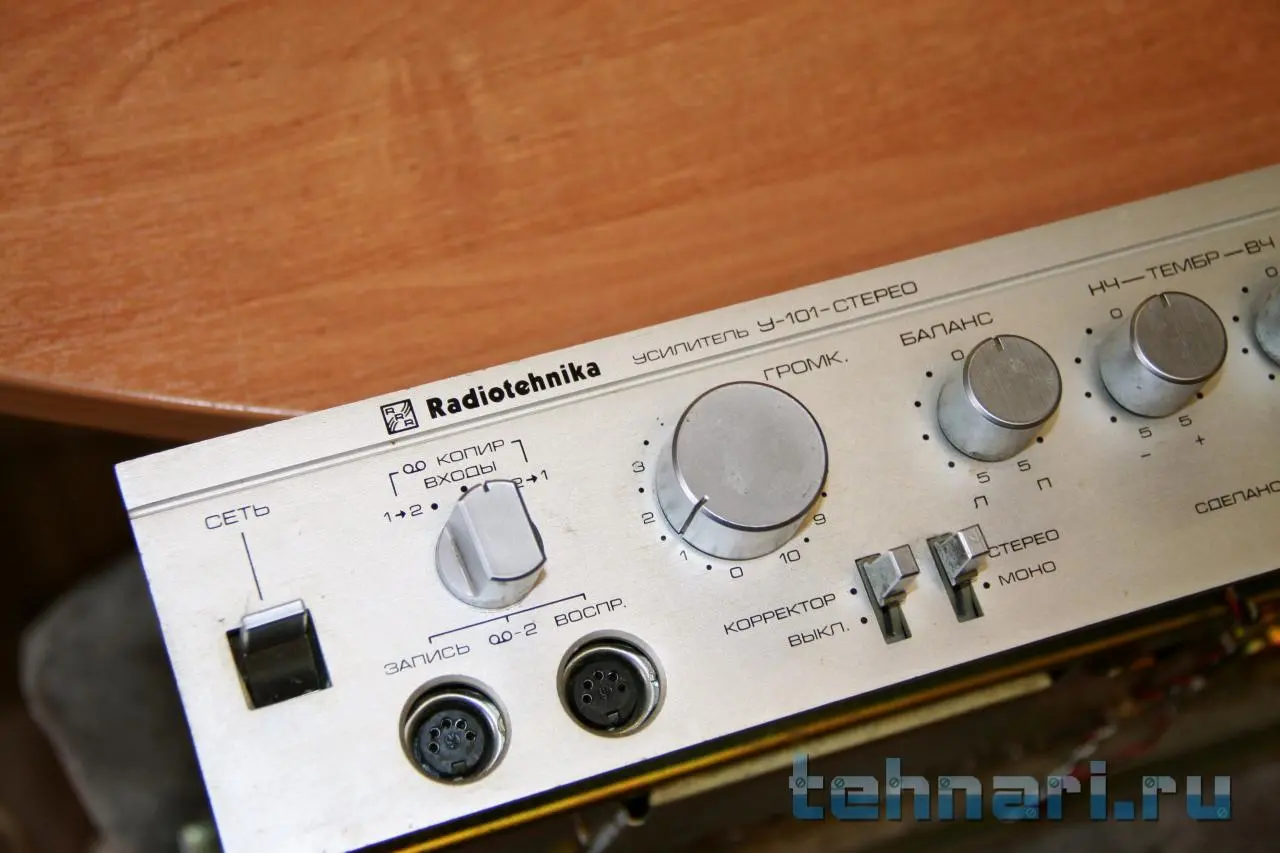

Девайс с виду малость пошарпанный , даже стекло на индикаторе отсутствует . Но я уже успел прикупить в одной из наших столиц , у одного барыги , приличную переднюю панель с "крутилками" и со стеклом за 500р .т.к. надписи мне сильно трудоемко восстанавливать .

Ну да, что-то типа того. Читаю и не до конца понимаю что читаю. Да там и старая панель по фотке вроде не слишком убита, мочалкой поролоновой с мылом отмыть от грязи только. А фонокорректор там отстой. Я вообще ни одного хорошего корректора на 548ун1 не слышал. Если этот усилок оставлять для себя, то плату коммутации входов с корректором менять однозначно надо.
Вот ее косяк . Восстанавливать такое - я пас .
А ФК , он надо и не надо . Так , чисто для комплекта . До этого уже читал , что его лучше удалить .
Одну вещь вижу - отсутствие пластиковой проставки между корпусом и педалькой выключателя сети. Другого криминала не наблюдаю вроде бы
Циферки потерты на старой панели.
