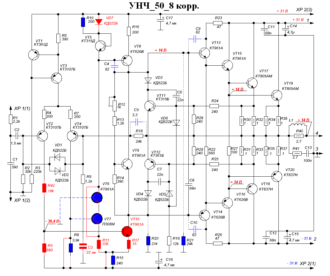

Включил я свой 101-й . Сразу же R27 на 100 Ом стал обильно выделять дым . Беглый прозвон без выпаивания обнаружил пока штук шесть или семь дохлых транзисторов на обоих каналах - КТ 626 и 961 . 626 у меня есть запас , а 961-е заказал . Хочу восстановить усилитель этот . А пока хочу спросить . На сколько оправданно запитывать его от одного источника ?
Вот оригинал
А вот альтернатива
На мой взгляд, неоправданно.
Мала площадь радиатора, увеличивается рассеиваемая мощность выходным каскадом при незначительном, для качественного усиления звука, увеличении мощности.
По минимуму модернизация заключается в замене выходных на КТ818, 819 и удаление токовой защиты.
Если это реставрация, то максимально к оригиналу. Только току от этого, экспонат прошлой эпохи и не самый удачный.
А если нет, только сохранить корпус, то оконечник на микробах, хуже точно не будет.
Понял . Всем спасибо . Надеюсь отчиню .
Почините, не сомневайтесь.
Усилитель мощности достаточно не плохой, хорошо рассчитанный и надёжный.
Крепкий начальный уровень.
Если не интересует стоковое состояние, без сожаления расставайтесь с входным селектором, усилителем-корректором и предварительным усилителем
Вот пока мне чипдип отгружает транзистеры , хотелось бы понять смысл питания предварительного и оконечного каскадов разными потенциалами . Зачем ? И почему при +-31 В на все увеличится мощность ? И где-то встречал мнение , что на кт805 , на выходе , звук якобы более музыкальный нежели на 818, 819 .
Склоняюсь к мысли ввести в строй данный УМ с минимумом переделок и на Авито его пихнуть или знакомым отдать . Второй усь в доме мне абсолютно не нужен . Брагина мне хватит до конца жизни .
