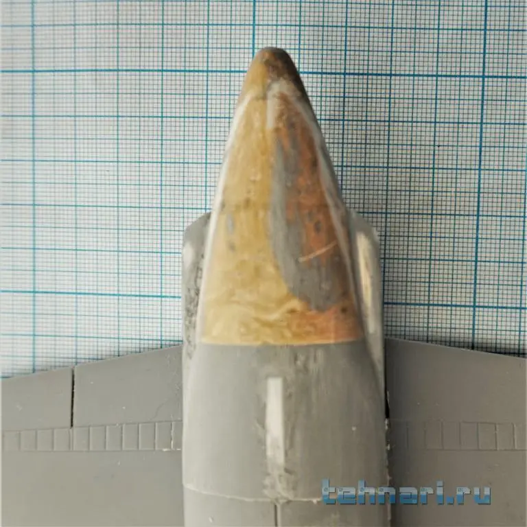

"Эпоксилина" в продаже не оказалось, нашел ему недорогую замену- двухкомпонентный компаунд "Клей-холодная сварка для пластика". Тщательно смешал компоненты и нанес компаунд на остов обтекателя. После 2-хчасовой полимеризации компаунда можно будет приступить к механической обработке обтекателя -зашкуриванию.
    56.6 KB · Просмотры: 34
    45.3 KB · Просмотры: 29

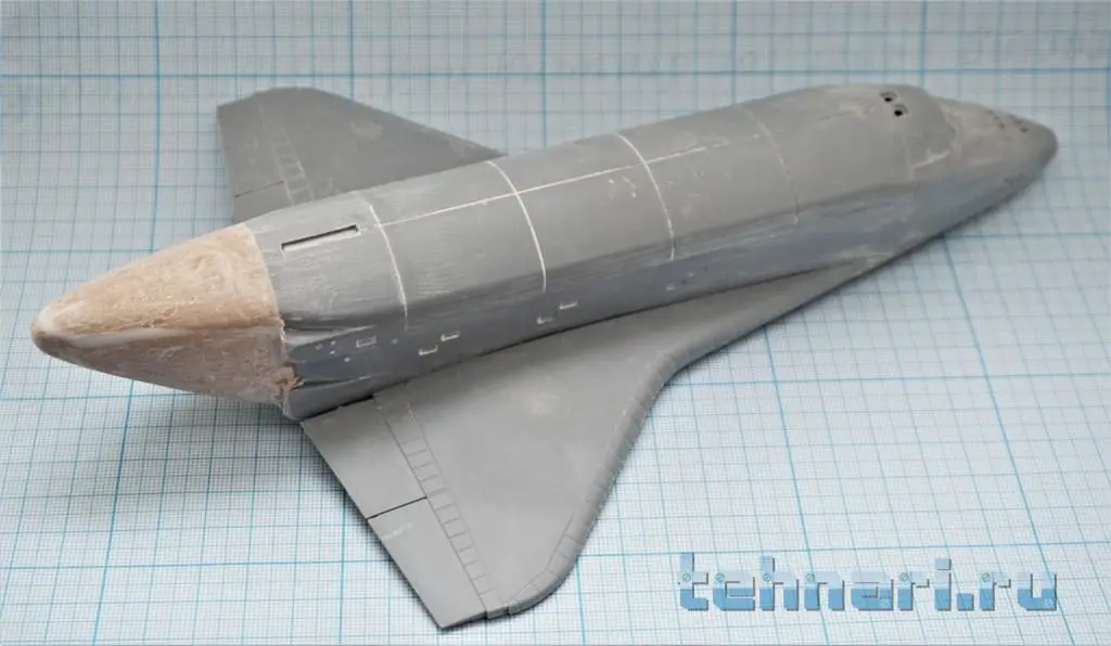

После процесса предварительного ошкуривания хвостовой кок выглядит следующим образом.
    45.2 KB · Просмотры: 32
    46.9 KB · Просмотры: 42
    28.9 KB · Просмотры: 35
    37.9 KB · Просмотры: 44
    28.8 KB · Просмотры: 31
    19.4 KB · Просмотры: 31

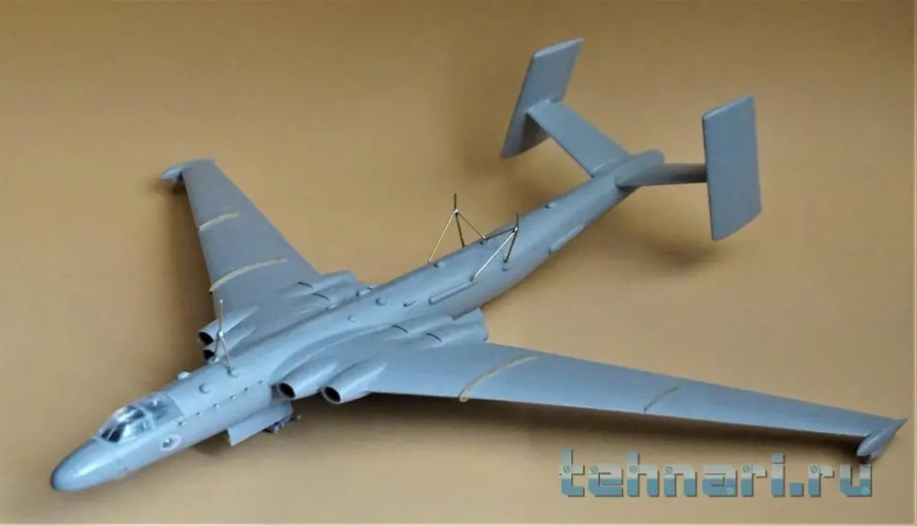

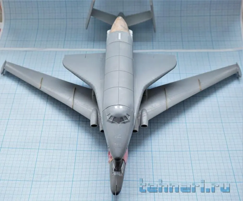

А с фюзеляжем "Бурана"на спине модель ВМ-Т "Атлант" выглядит следующим образом.
    16.1 KB · Просмотры: 38
    17.5 KB · Просмотры: 38
    15.9 KB · Просмотры: 51
    18.4 KB · Просмотры: 35
    16.9 KB · Просмотры: 41
