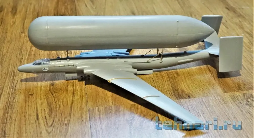

А для полного счастья прочертил эскизы для варианта грузов №3 и №4 и заказал их изготовление методом 3Д-печати. В настоящий момент детали отпечатаны и движутся малой скоростью почтовым дилижансом в моем направлении.

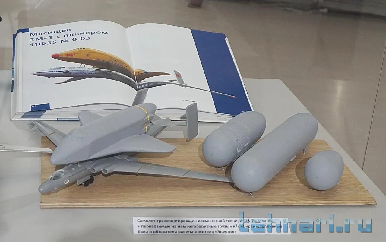

В конечном итоге я буду иметь модель самолета-транспортировщика ВМ-Т "Атлант" для перевозки негабаритных элементов космической техники с полным комплектом вариантов перевозимой нагрузки.

Прошла примерка водородного бака на спине самолета.
