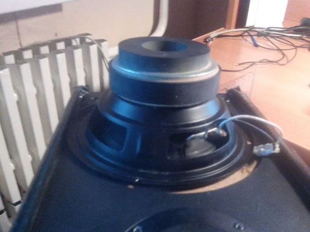

Помогите пожайлуста!
Хочу сделать саб в авто Имеются калонки 2 шт на фото они подойдут для саба название их незнаю шли в Defender SPK720 знаю что они НЧ и все есть еще 2 шт советских от Комета 25-АС тоже НЧ какие лучше?
    21.9 KB · Просмотры: 111
    26.4 KB · Просмотры: 99
    26 KB · Просмотры: 110
    26.9 KB · Просмотры: 113
то что на фото, это мидбасы, причем похоже "верхние" они в лучшем случае "поют" от 80Гц... хотя это лишь на первый взгляд мнение, померяй их ТС, тогда видно будет. ( но в любом случае танцев у костра не избежать)
Подключай все 4колонки к магнитоле хорошими проводами 1.5 квадрата. и наслаждайся, ничего лучше чем есть сейчас из них не получится.
Если на магнитоле выход только не две ас, то подключай кометы.
Если есть авто усилитель, то вобще отлично,тогда подключай колонки к нему, должно получиться весьма неплохо.
